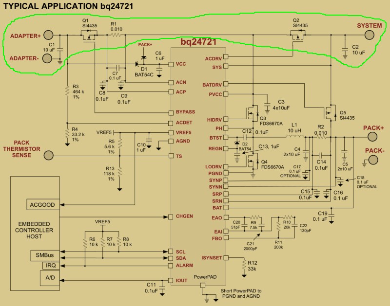

Hallo
Ich habe nun schon bei zwei Notebooks das Problem, dass einer der beiden
Eingangstransistoren oder gar beide keine messbare Verbindung (Gate
Anschluss) zum Charger IC aufweisen. Auch zu keinem anderen IC besteht
eine messbare Verbindung. Dem entsprechend scheitert es in der
Spannungsversorgung bei den Transistoren.
Hat jemand eine Erklärung dafür?
Danke im Vorraus

Der gezeigte Schaltplan entspricht aber mit Sicherheit nicht dem was in
Notebooks so üblicherweise verbaut ist. Das ist in der Regel etwas
komplizierter. Sollte aber fürs Prinzip ausreichen. Q1 sorgt dafür daß
man nicht ins (ausgeschaltete) Netzteil Rückspeisen kann. Der ist bei
Netzbetrieb immer ON. Q2 schaltet die Eingangsspannung auf die Wandler
wenn der Laptop ausgeschaltet ist ist der OFF.
Der Laderegler bekommt aber immer noch Spannung und die Batterie kann
geladen werden.
Sterben wird der Regler bzw oft auch der Embedded Controller. Wenn der
nicht mehr funktioniert macht der Laderegler auch nichts mehr da er dann
nicht mehr angesteuert wird. Manche dieser Laderegler reagieren sehr
empfindlich auf Verpolung speziell Maxim ist dafür berüchtigt.
Thomas

Durchgangsmessung von der Netzteilbuchse bis zum Transistor. Da gibt es
nur einen und von diesem dann zum nächsten in Reihe geschaltetem. Da es
sehr schwer ist einen Schaltplan für ein spezifisches Bauteil zu finden,
habe ich zur Veranschaulichung diesen Schaltplan genommen. Die Nummer
stimmt bis auf die letzten beiden Ziffern überein und das Prinzip dürfte
für mein geschildertes Problem so stimmen

Nein. überbrückt habe ich noch nicht.
Das Naheliegenste wäre für mich eine überlastete Leiterbahn vom Gate zum
Charger IC. Da dieses Problem jedoch nicht nur bei einer Transistor und
nicht nur bei einem Notebook vorliegt, ist das meines Erachtens wiederum
zu unwahrscheinlich.
#5954295
Du solltest vielleicht mal sagen um welches Laptop Model es denn genau
geht und welcher Laderegler dort verbaut ist. In den Schaltplänen die
ich kenne werden Q1 und Q2 nicht direkt vom Ladecontroller angesteuert.
Da ist immer noch mindestens ein Transistor dazwischen.
Beitrag "Re: Bios programmieren mit Dual Bios Main.Bin und EC.Bin ?"
Hier gibt's einen Schaltplan der zumindest einen ähnlichen
Ladecontroller verwendet.
Thomas

Wenn es die MOSFETs reißt, dann machen die in der Regel nen Kurzschluß.
Die Ansteuer-ICs reißt es erst danach.
Wenn der Ansteuer-IC die MOSFETs nicht ansteuert, dann gefällt ihm
irgendein Eingangssignal nicht.
Ohne den exakten Schaltplan ist eine Fehlersuche recht hoffnungslos.
Wenn es mehrere Geräte betrifft, könnte es auch ein Firmwareproblem
sein. Wurde z.B. vor dem Ausfall ein (BIOS-)Update versucht?
In fast allen Fällen die mir so untergekommen sind waren diese beiden
Mosfets nicht die Fehlerursache. Sehr oft sind die EC Controller defekt
die ja das komplette Powermanagement im Laptop regeln. Oft ist die
Ursache dann ein fehlgeschlagenes (EC) BIOS Update. Die Laptops sind
dann komplett tot. Da geht nicht Mal mehr eine LED an.
