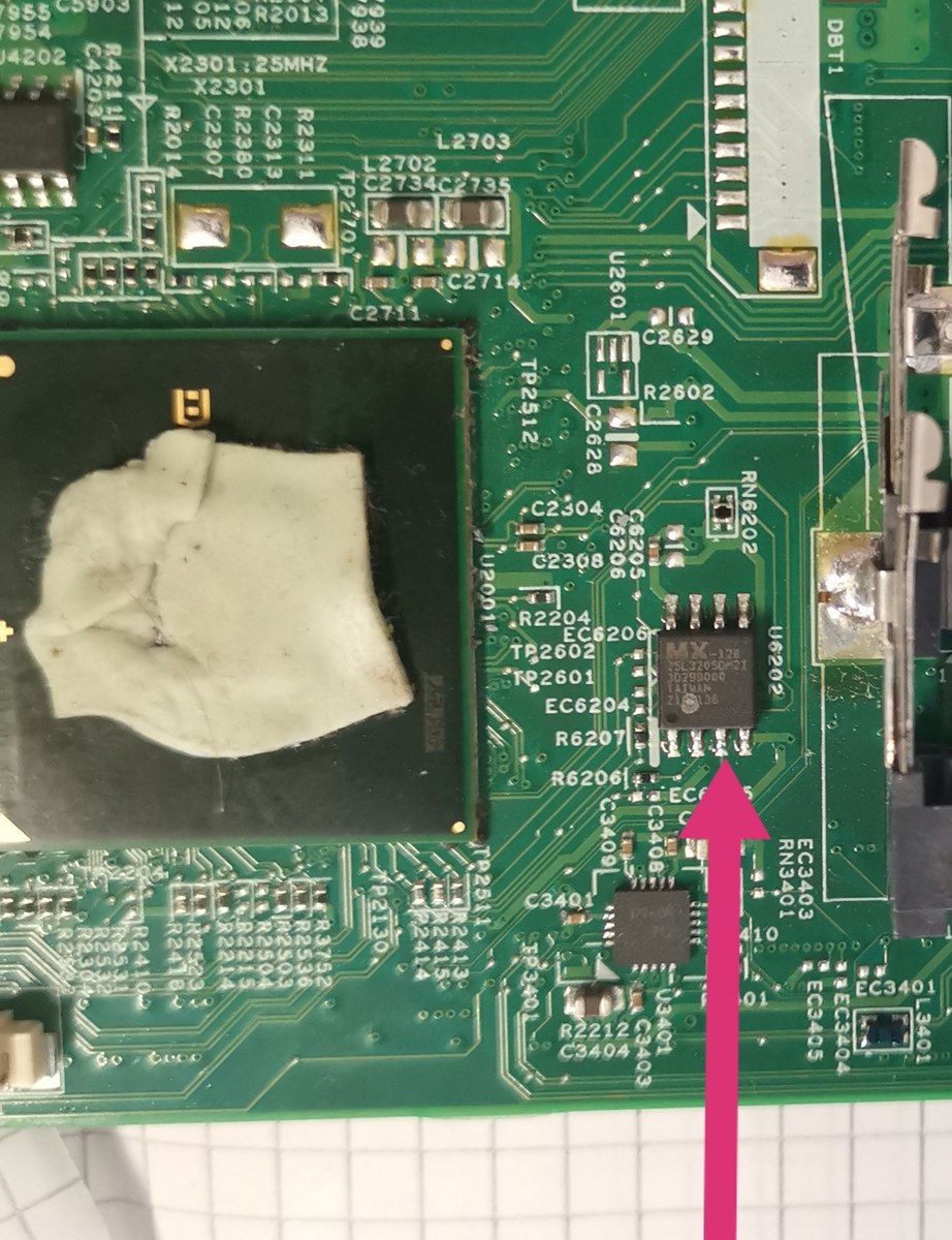

Gast #5840321
Hallo !!
Du scheinst mir ja eine Ahnung davon zu haben. Darum möchte ich dich
fragen, ob du mir weiter helfen kannst ?
Leider weiss ich jetzt nicht, ob ich nicht zu viel verbockt habe. Denn
ich habe noch nie etwas von einem VGA Bios gehört. Aber diesen Bios
Chip, den ich entlötet, ist leider wirklich grad neben dem VGA Chip.
Siehe Anhang Bild.
Aber ich möchte meine Tat erklären, weshalb ich mich für den Chip
entschlossen habe. Und im weiteren, weshalb ich dachte es sei ein
Dual-Bios Chip. Ich hatte auf dem Schema welches ich als PDF beigelegt
habe, gesehen dass es eben zwei SPI Flash hat. Der eine 256kb und der
andere 4Mb. Darum dachte ich es sei eben ein Dual-Bios.
Meine Frage nun, der Chip den ich abgelötet habe und leider auch
mehrmals mit der Main.Bin überschrieben habe, ohne ein Dump zu haben.
Kann ich da noch etwas retten ?
Ich habe eben die originale Main und Ec Bin Files, aber bevor ich weiter
gehe, will ich von jemanden, der Bescheid weiss, einen Tip oder
Workouround wie ich es lösen kann, um nicht noch mehr Wochenenden zu
opfern, ohne ein befriedigendes Resultat zu bekommen.
Gruss und Dank
Marijo

(Firma: ---) #5844513
Hallo !!
Also es ist ein Dell Vostro 3300 Notebook mit Service Tag 8B1G7L1 /
Express Service Code 18081822565.
Nach dem Update konnte man Laptop noch einschalten, jedoch blieb der
Bildschirm schwarz.
Bei PC's gibts diese Piepstöne für den jeweiligen Bios Fehler, bei dem
Laptop waren das drei Leuchtsignale, aber die zweigten nichts mehr an.
Also den Flashbaustein, den ich entlötet habe, ist auf dem Mainboard mit
U6202 beschrieben, welcher auf Seite 1 des PDF Files mit 4 MB
ausgewiesen ist und auf Seite 61 auch mit U6202 beschrieben wird.
Der andere welchen ich nicht entlötet habe, ist auf dem Mainboard mit
U6203 beschrieben, welcher auf Seite 1 des PDF Files mit 256 kb
ausgewiesen ist und auf Seite 61 auch mit U6203 beschrieben wird. (Ich
bin mit nicht 100 % sicher, ist meine Schlussfolgerung, beim Lesen des
Schaltplanes)
Die Grössen der beiden Files ist 4 MB und 256 kb.  Die Dateien habe ich
aus dem Netz, da nach einem Anruf bei Dell die Herausgabe verweigert
wurde.
Der Programmer ist ein Andromeda Research Lab Programmer AR-32A, welcher
als Bios-Kit#2 verkauft wird. Damit kann ich jeden Bios Chip
beschreiben.
Also ich danke dir nachträglich für dein Verständnis, wobei ich noch
anfügen muss, dass ich dies mache, um meine persönlichen Skills zu
verbessern.
Gruss Marijo

Gast #5846217
Da der Laptop noch einschaltet würde ich sagen dass das EC BIOS noch OK
ist.
Ich hab mir mal die zwei BIOS Dateien für deine Maschine runter geladen.
Das sieht nicht gut aus. Das exe File ist gepackt mit Amardillo v1.7

Hallo !!
Aha, na dann erklärt sich auch warum es nicht geklappt hat. Meine Frage
an dich, wie hast die Datei ausgelesen ?
Ich habe eben auch versucht die Dateien mit einem HexEditor zu lesen.
Kannst du mir einen Tipp geben, dann werde ich selber versuchen andere
Files zu suchen und die auszulesen ?
Gruss Marijo

Gast #5900202
Hallo zusammen !!
Ich möchte mich nochmals bedanken für eure Input meines Problems
betreffend. Ich habe die Lösung meines Bios Problems gelöst. Es war der
Chip, der anscheinend nicht mehr wollte. Auf jeden Fall habe ich meinem
Freund, der nicht mehr an ein gutes Ende glaubte, verblüfft.
Ich habe unter meinen alten und kaputten Boards einen gleichen Chip
gefunden. Einmal beschrieben, eingelötet und siehe da, Laptop bootet
wieder.
Auch an alle die mich kritisiert haben, was sagt ihr nun ?
Gruss Marijo
