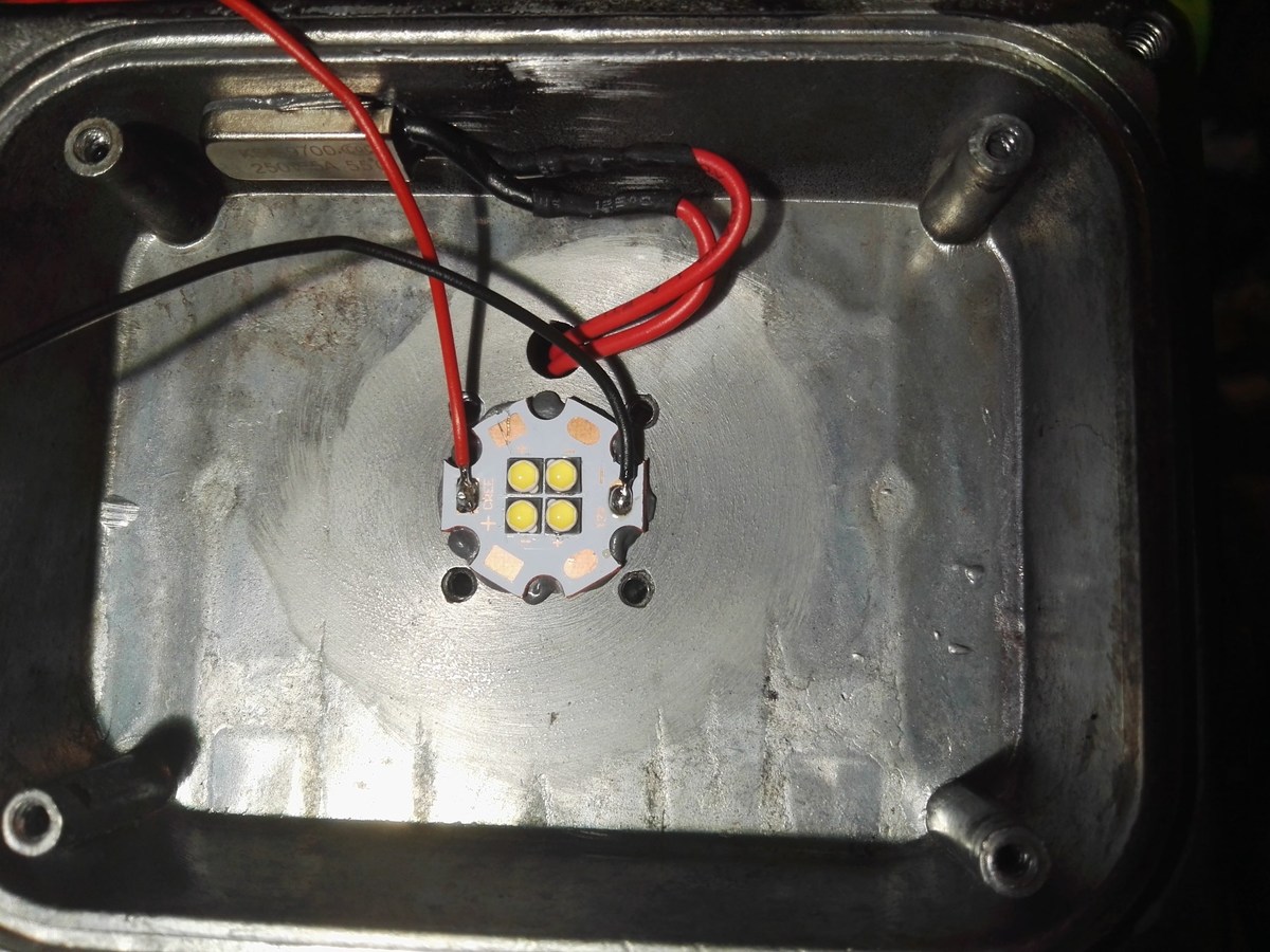

von J. S. (pbr85)
COBs haben in der Regel 33-36V Flussspannung, das heißt du brauchst noch
einen ordentlich starken Spannungwandler. Wie schon erwähnt wurde,
brauchst du auch LEDs, die über eine gute Farbwiedergabe verfügen. Würde
also schon ein größerer Umbau werden.

von J. S. (pbr85)
ArnoR schrieb:
> J. S. schrieb:
>> Da würde ich mir doch lieber gleichen einen defekten
>> ganz billig holen, der ein anständiges Alugehäuse mit Rippen hat, sodass
>> man die LEDs auch gut kühlen kann.
> Hab ich auch so gemacht:
> Beitrag "Re: Von Werkstattleuchten und Akkuhandlampen"
Den fast baugleichen Fluter habe ich für einen Arbeitskollegen auch
schon mal umgebaut, jedoch war da die Leuchtdichte egal und ich habe 4
in Reihe geschaltete Nichia NVSW319AT 5000K und 80er CRI auf einer
Kupferplatine (direkte Lötverbindung des Thermalpads auf die Platine)
eingesetzt. Standardstrom sind 500mA als Effizienzmodus oder 1,2A
Leistungsmodus. Betrieben über 2 Li-Ions in Reihe und den XL6006 IC. Das
oben ist noch ein Temperaturschalter, der die Akkus bei 55°C trennt, um
eine Überhitzung zu vermeiden.
Grundsätzlich mache ich das schon so seit vielen Jahren, dass ich mir im
Baumarkt billige Leuchten aussuche, die mir optisch gefallen und wo man
mit etwas Umbau die Wärmeableitung bei kleinem Delta-T hinkriegt. So
sind dann auch meine Deckenleuchten in der Wohnung aufgebaut, jeweils
mit 3-4 Cree XP-G2/3 auf einem Alukühlblech geklebt und mit 70% des
Maximalstromes betrieben.
Laufen seit 4-5 Jahren einwandfrei und ich nehme an, das wird sich auch
die nächsten 5 Jahre nicht ändern. Mittlerweile sind die LEDs sogar
schon veraltet und könnten ausgetauscht werden ...
