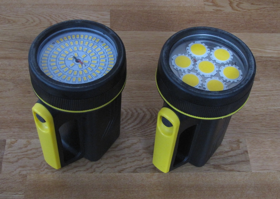

Da ich nichts Fertiges fand blieb also nur Selbstbau. Inzwischen habe
ich etliche Lampen für die verschiedensten Anwendungen so umgebaut und
bin, im Vergleich zu vorher, sehr zufrieden mit der Lichtverteilung. Im
Anhang mal ein paar Beispiele.

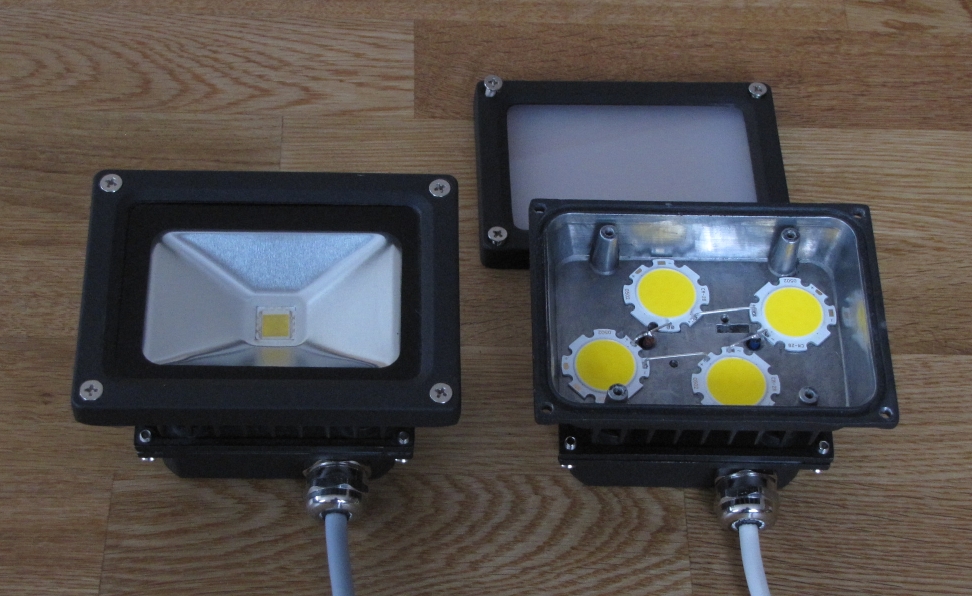

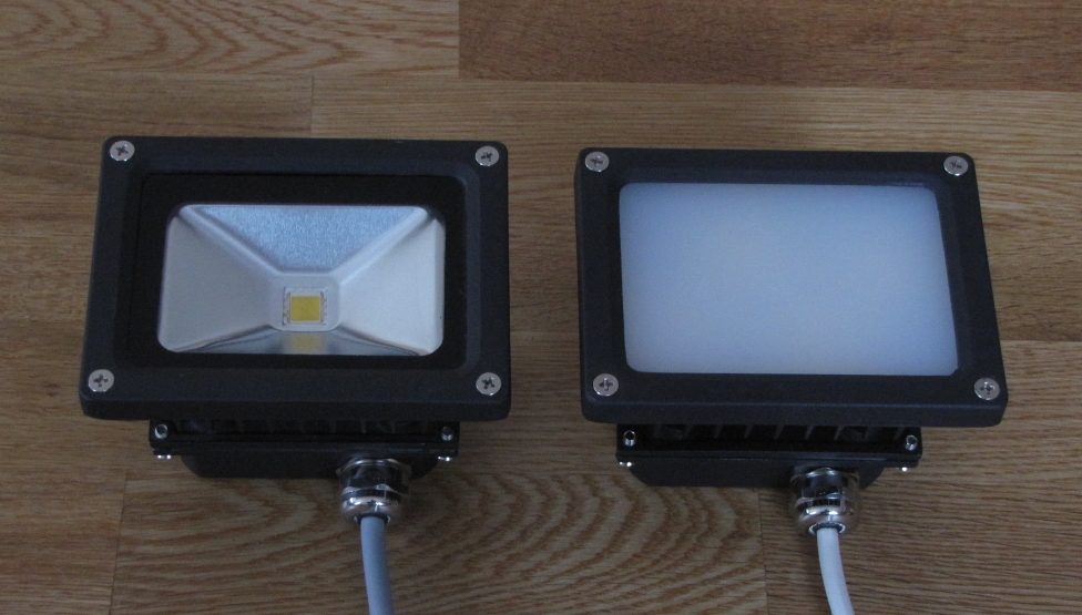

Die bekannten LED-Fluter sind typische Punktstrahler mit hoher
Leuchtdichte. Nach Umbau strahlt jetzt eine sehr viel größere Fläche
sehr gleichmäßig mit viel geringerer Leuchtdichte. Und dabei ist der
trotz Streuscheibe bei gleicher Leistungsaufnahme (12V, 10W) noch etwas
heller als das Original. Wenn man am Arbeitsplatz mal den Unterschied
gesehen hat, (viel weniger und weichere Schatten) gibt´s kein Zurück
mehr.
Gleiches gilt für die Handlampen. Die leuchtende Fläche hat nun knapp
100mm Durchmesser, vorher war da eine 1W-LED als Punktstrahler drin. Die
Lampen werden mit 6V 4R25-Batterien versorgt. Die Leistung ist auf 3W
(~300Lm) eingestellt, damit laufen die mit den Zink-Kohle 4R25 ewig
(halten etwa 1 Jahr bei täglicher Benutzung über einige Minuten, bei mir
bisher längste ununterbrochene Laufzeit ca. 2h bei der Isolation von
Abluftrohren auf einem Dachboden). Wenn man Alkaline-Batterien nimmt
sind auch 6W möglich. PB-Akkus gibt's auch in der Form.

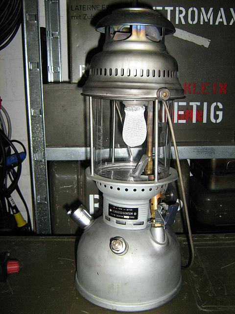

Petromax.
- Wärmt gleichzeitig
- Läuft notfalls auch mit Diesel oder Benzin ausm Tank vom Auto

daher braucht MANN :
Die abgebildete Petromax, einen klassischen Handscheinwerfer, so eine
abgebildete Stableuchte und die Metall - Werkstattlampe aus dem alten
Fernmeldeamt mit Steckdosen, Werkzeugablage und  Rollen darunter.
Vielleicht mache ich morgen mal ein Photo.
