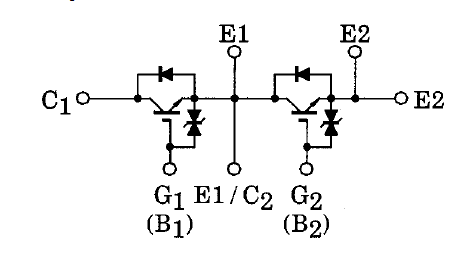

Ich habe hier ein defektes Toshiba IGBT Modul MG100Q2YS1 welches voll
durchlegiert ist.

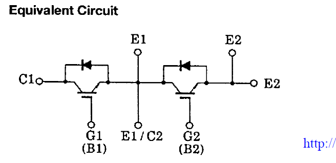

Nun könnte ich günstig einen Ersatz MG100Q2YS42 bekommen der aber etwas
von den Daten abweicht.
Die größten Unterschiede liegen in VCE 2,7V beim Original zu 4,0V bei
der Alternative.
Das alternative Teil hat zusätzlich noch eine Schutzbeschaltung an den
Gates.
Anbei die Datenblätter zu den Teilen.
Könnte dieses Teil funktionieren?
Ist für ein Kemppi Wig Schweißgerät.
Jan
von karadur (Gast)
Du zeigst nur Maximaldaten.
Verlustleistung passt nicht.  800/700W.
Bei VCE  4V hast du mehr Verluste als VCE 2,7V.
von Jan Vogt (Gast)
Mist.
Jetzt habe ich scheinbar ein falsches Datenblatt angehängt.
Das Datenblatt ist von einem low saturation Typ.
Endnummer 11
Das Modul welches defekt ist hat die Endnummer 1 welches demnach ein
High Speed ist.
Endnummer 42 wiederum ist die Advanced 2nd Generation high speed.
Sollte also kompatibel sein.
Anbei das gerade gefundene PDF von Toshiba.
Danke.
von Armin X. (werweiswas)
Haĺlo
Der Sperrspannung zufolge ist das Modul auf der Primärseite.
Die FV alleine ist nicht entscheidend. Auch die Schaltzeit zu beachten
ist wichtig. Dabei entsteht mitunter die meiste Verlustleistung.
Anders wäre es bei sekundärseitiger Anwendung wo u.u. nur ein paar Hertz
Pulsdauer oder gar statische Anwendung vorliegen.
MfG
von Jan Vogt (Gast)
Ja,
das Teil sitzt im Primärkreis.
So wie ich das verstanden habe wurden die Schaltzeiten bei der 2nd
Generation noch weiter optimiert.
