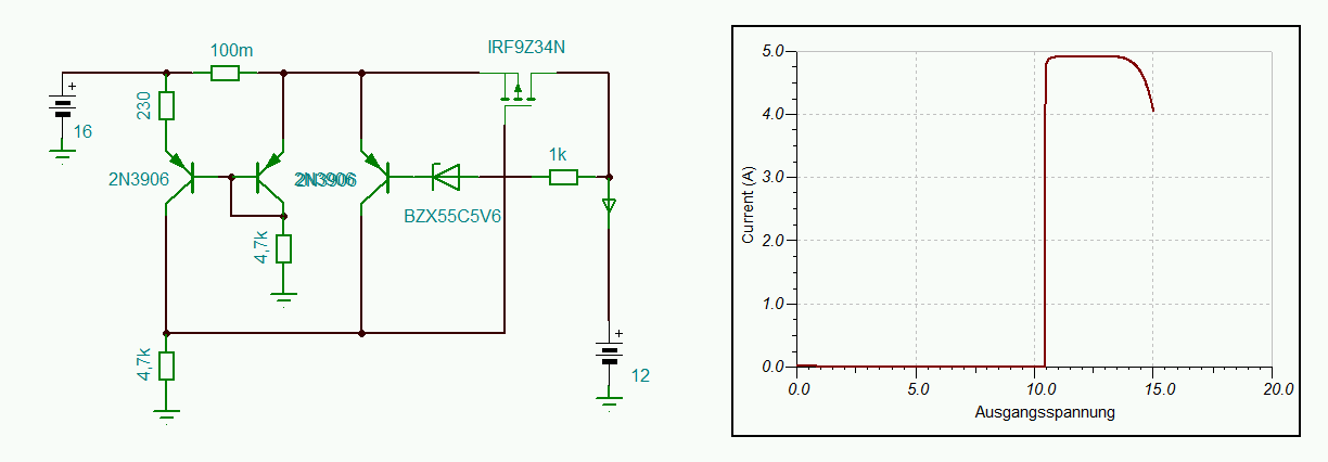

von ArnoR (Gast)
Im Anhang mal ein Vorschlag für eine lineare Regelung auf 5A mit nur 10
Bauteilen und Verlustleistungsbegrenzung am P-Mosfet auf unter 30W.
Die 12V-Quelle rechts ist der Akku. Das Diagramm zeigt das Verhalten der
Schaltung bei variierter Akkuspannung bis hin zum Ausgangskurzschluß
Ua=0V). Bei Akkuspannung unter 10,5V wird der Stromregler abgeschaltet.
Die Abschaltspannung wird durch die Z-Diode bestimmt.
Alle Bauteile bzw. äquivalente gibt´s bei Pollin, auch den 100mR für 5A
(Metallbandwiderstand aus Fukushima).
Ich mag den Stromregler mit quasi-Foldback Charakteristik .-)
Danke, Arno!

von cv (Gast)
Vorsicht:
Ein Ladegerät braucht schon auch eine Spannungsbegrenzung.
Wohlgemerkt eine Spannungs- ober -begrenzung, die wirkt,
sobald der Akku die sogenannte Ladeschlußspannung erreicht
hat, und der Ladevorgang beendet werden soll.
Geregelt wird der Strom, über Spannungs-Variationen hinweg.
Wie angedeutet, braucht auch eine Stromregelung einen "Drop"
(verbraucht selbst ein Minimum der Versorgung - zur Regelung),
wobei LM317 etwas viel braucht, Arnos Lösung viel weniger.
(Es könnte auch ein Buck gehen - man weiß es (noch) nicht.
Dazu müßtest Du evtl. mehr Infos liefern.)
Eine Glühbirne wird bei sinkender Differenzspannung zw. Akku
und Quelle langsam dunkler werden - der Stromwert sinkt, und
damit auch der Spannungsfall, und damit die Differenz.
Am Ende hat der Akku die selbe Spannung wie die Versorgung...
(Nur einige Warnungen, damit klar wird, daß weitere Daten vor
Schaden schützen (und "die Lösung" erleichtern) könnten.)
