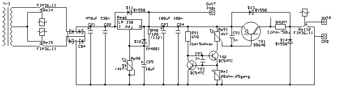

Hallo
Ich bin schon seit Monaten(!) auf der Suche nach einer Strombegrenzung
für mein Selbstbaunetzteil. Ich hab schon viele Beispiele für solche
Schaltungen gefunden, aber ca. 95% der Suchtreffer sind für mich nicht
anwendbar und der kleine Rest ist viel zu komplex und mit Kanonen auf
Spatzen geschossen. Deswegen frage ich hier.
Zum Problem:
Ich habe einen fetten Trafo mit 30V/8A und dieser hat sekundärseitig
einen "nicht mittigen" Abgriff bei ca. 9V. Das ist besonders günstig,
weil ich so die Ausgangsspannung (also die verwendete Wicklung) über
Relais ändern kann, um die Verlustleistung des nachfolgenden
Spannungsregler (LM338-TO3) so klein wie möglich zu halten. Mit der im
Datenblatt angegebenen Schaltung kann ich also problemlos die
Ausgangsspannung regeln. Soweit ist das alles super. Aber nun möchte ich
dahinter(!) noch eine Transistorstufe schalten, mit der ich den
maximalen Strom zum Ausgang begrenzen kann. Ansich wäre das auch kein
Problem, aber ich brauche unbedingt eine durchgehende Masse vom
Gleichrichter bis zum Ausgang, da ich noch andere Spannungen aus dem
Netzteil ziehe, die ebenfalls diese Masse besitzen müssen! Ein Shunt in
der Masseleitung kommt also nicht in Frage, weil ich außerhalb des
Netzteils auch die Massen miteinander verbinden können muß und so der
Shunt überbrückt werden würde. Erschwerend kommt hinzu, daß der
Spannungsregler von 3-30V arbeitet und entsprechend der nachgeschaltete
Strombegrenzer also auch noch sehr unterschiedlich hohe Spannungen
abkönnen muß. Ich habe eine LED-Stromquelle so überarbeitet, daß sie die
maximal 60mA Basistrom für den Powertransistor liefert. Dieser
Basisstrom geht nun über ein Poti, um den Transistor entsprechend zu
regeln.
Hinweis: Der Shunt am Ausgang dient nur für die Strommessung und das
Relais daneben ist zum Kurzschließen des Ausgangs für die maximale
Stromeinstellung. Dies ist also nicht Teil der Strombegrenzung.
Mein Schaltplan sieht entsprechend aus, aber so dürfte das wohl kaum
funktionieren. Die Temperaturdrift dürfte extrem ausfallen und stabil
ist das Ganze sicher auch nicht. In der Praxis hab ich das Teil noch
nicht aufgebaut und getestet. Was sagt ihr dazu? Hat das ne Chance zu
funktionieren?
von Harald W. (wilhelms)
> anwendbar
Das ist auch kein Wunder, da "kein Mensch" das so wie Du macht. Der
grösste Aufwand für eine solche Strombegrenzung ist die Leistungs-
endstufe. Die brauchst Du aber für die Spannungsregelung sowieso,
sodas man eigentlich immer beides kombiniert. Du brauchst also
im Prinzip nur nach Schaltungen für Labornetzteile zu suchen und
bei einer solchen Schaltung das Spannungseinstellungspoti weglassen.
Gruss
Harald

von Udo S. (urschmitt)
Damit kannst du maximal ein 5A Netzteil bauen, keines mit 8A.
Willst du uns verarschen, ein 5 (8)A Netzteil, und im Schaltplan ist ein
470µF Siebelko eingezeichnet?

von Achim H. (anymouse)
Ich nehme das obige Schaltbild mal als "Prinzip-Skizze" :)
Außerdem glaube ich, dass das "Selbstbaunetzteil" nicht unbedingt die
Nehmerqualitäten und Robustheit eines Labornetzteils (normaler Qualität)
haben muss.
Geht es Dir um eine echte Konstantstromsteuerung, einen Überstromschutz
oder nur eine elektronische rückstellbare Sicherung?
Und muss die Einstellbarkeit bis 0A heruntergehen, oder reichen auch ein
paar 100mA (oder die vollen 5 bzw. 8A bei weniger als 1,2V) ?
Ansonsten schau Dir mal "Figure 42. 5A Constant Voltage/Constant Current
Regulator" des TI-Datenblattes zum "LM117, LM317A, LM317-N" an.
Vielleicht hilft Dir das weiter (lass Dich nciht täuschen, dort gibt es
keinen Shunt im Massezweig, auch wenn es auf den ersten Blick so
aussieht). Braucht zwar einen OPV, aber das finde ich einfacher als 3-10
weitere Transistoren zum Vergleich.
Ansonsten schau Dir mal den Schaltplan zum Netzteil "Statron TG-20/6"
an, der ist frei bei der Elektro-Tanya verfügbar. Zwar halbwegs simpler
Aufbau, aber auch uralt, und mit Mess-Shunt in der Masse.
Dirk H. schrieb:
> mit Kanonen auf Spatzen geschossen
Was Du willst, ist kein Spatz, sondern mindestens ein Adler.
Alleine die Strom-Messung in der Plus-Leitung braucht schon mindestens
geschätzte 4 Transistoren (oder halt einen OPV).

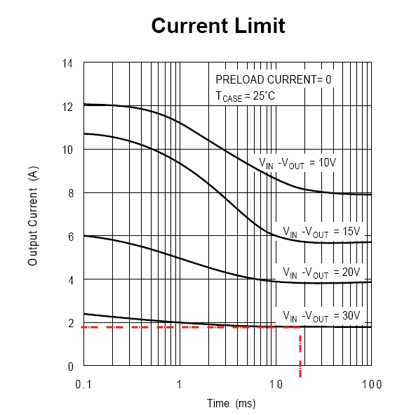

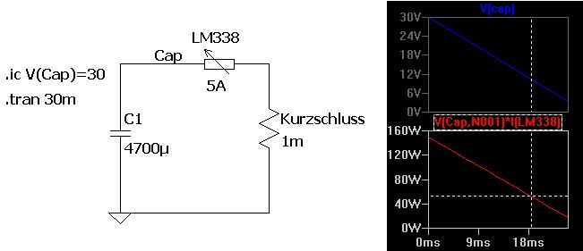

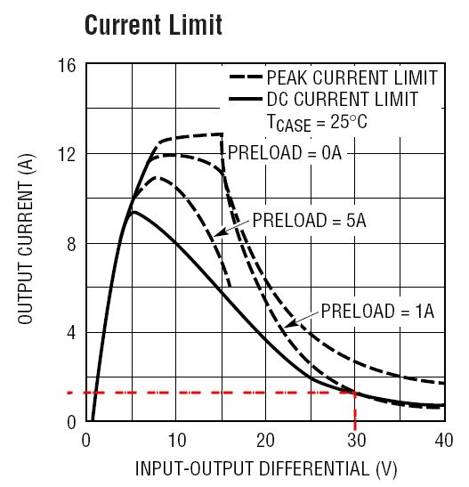

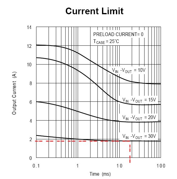

Der Trafo bringt unter Volllast (8A) noch 28Volt. Der LM sollte laut
Datenblatt 5A(typ.) liefern, kann jedoch auch Stromspitzen bis 8A(max.)
für ca. 36ms stemmen, was bei einem versehendlichen Kurzschluß durchaus
passieren kann. Dementsprechend müssen alle nachfolgenden Baugruppen
(insbesondere Halbleiter) diesen Stromstoß überleben können. Aus diesem
Grund habe ich auch einen Leistungstransistor in Betracht gezogen, der
sowas abkann. Die Überschrifft ist von mir leider etwas unglücklich
gewählt worden. Sorry, mein Fehler. Das Ziel ist eine regelbare Spannung
von ca. 3-24 Volt mit einem maximalen Strom von den genannten 5A. Wenn
mehr Spannung einstellbar ist, oder etwas mehr Strom zur Verfügung
steht, soll mir das nur recht sein.

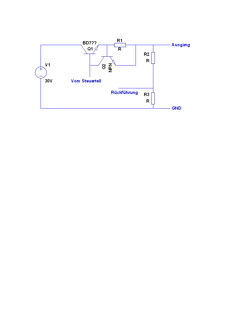

von Tom (Gast)
Hallo Dirk,
es gibt eine ganz einfache, gut funktionierende, Möglichkeit einer
Strombegrenzung. Normalerweise wird sie für NPN Ausgangstransistoren
verwendet, aber mit ein wenig nachdenken kannst Du sie auch für Dein
Netzteil nutzen:
Mit NPN-Ausgangstransistor ist der Emitter der Ausgang. Zwischen diesen
Emitter und den Ausgang legst du einen Shunt (wie bei dir schon
vorhanden). Dieser Shunt wird so berechnet, daß beim gewünschten Strom
die Basis-Emitterspannung eines Transistors erreicht wird - also
ungefähr 0,7V. Diesen zusätzlichen NPN-Transistor schaltest Du mit
seiner Basis an Emitter/Shunt des Ausgangstransistors. Den Emitter des
zusätzlichen Steuertransistors legst Du an Ausgang/Shunt. Dadurch wird
bei erreichen des maximalen Stroms dieser Transistor durchgesteuert. Den
Kollektor des zusätzlichen Transistors legst Du auf die Basis des
Ausgangstransistors. Wird nun der maximale Ausgangsstrom erreicht, wird
der Transistor durchgesteuert und entzieht dem Ausgangstransistor seinen
Steuerstrom, was diesen zurücksteuert (hochohmiger macht).
In Deiner Schaltung geht das aber so nicht, weil Du einen PNP-Transistor
im Ausgang hast. Du mußt als Steuertransistor einen PNP-Typ nehmen und
die Kombination Shunt/Transistor in den Emiterkreis deiner Schaltung
legen. Am besten zeichnest Du dir das mal auf, dann ist es leicht zu
verstehen. Da der Shunt schon vorhanden ist, brauchst du nur den
Steuertransistor. Dieser muß kräftig genug sein, den Basisstrom des
Ausgangstransistors zu führen.
Am besten einfach mal mit LTSpice o.ä. simulieren, ist wirklich nicht
kompliziert und funktioniert tadellos.
Gruß. Tom
von Helge A. (besupreme)
Eine Strombegrenzung hinter dem Spannungsregler wird immer ein
schlechtes Netzteil ergeben, weil der Spannungsabfall der Stromregelung
nicht kompensiert wird. Und ein einzelner Spannungsregler oder ein
einzelner Transistor werden ungeeignet sein, die entstehende
Verlustleistung zu verarbeiten.
Es gibt recht viele Operationsverstärker, die rail-to-rail arbeiten.
Damit brauchst du keine zusätzliche Spannung. Schwerer wird die Auswahl
allerdings dadurch, daß du im Leerlauf 40-45V Zwischenspannung hast.
Aber vielleicht ist für dich eine Schaltung mit dem LM723 eine Option.
Das ist relativ einfach und es gibt unendlich viele Schaltungsbeispiele
im Netz dafür.
von Tom (Gast)
Ich habe das jetzt mal als Bild, dann ist es leichter verständlich.
R1 und Q2 sind die Bauteile der Strombegrenzung. Der Wert von R1
berechnet sich zu "Schwellspannung Q2 / max. Strom". Bei 5A wären das
ca. 13-Ohm.
Aufpassen mußt Du mit der Leistung des Widerstandes, da fließt ja der
Laststrom durch. Grob ermittelt 1V mal 5A ist 5Watt.
Durch ausprobieren findest Du schnell den richtigen Wert. Mit einem
Schalter können verschiedene Widerstände geschaltet, und damit
verschiedene maximale Ausgangsströme gewählt werden.
Die Ausgangsspannung wird dadurch nicht verändert, wenn der
Spannungsteiler (mit Poti) der Rückführung für den Regelteil hinter dem
Shunt liegt.
Gruß. Tom
von Matthias L. (Gast)
>Shunt liegt.
Genau das ist ein Problem:
Was passiert bei Kurzschluss?  Die Rückführung ist Null, der
Spannungsregler dreht voll auf, damit der Strombegrenzungstransistor
(hier Q1) die volle Spannung zum verheizen hat...
Nein nein.. Sowas macht man als Kaskadenregelung.

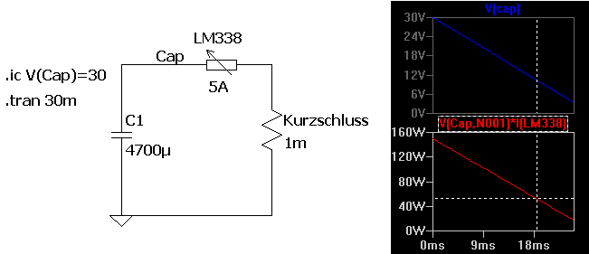

Dirk H. schrieb:
> Aus diesem
> sowas abkann.
Bei 28V Wechselspannung und 5A hast du etwa 40V Gleichspannung am
Siebelko (wenn dein Siebelko ausreichend groß ist) und damit im
Kurzschlussfall 200W (bei 5A Begrenzung) die der Transistor verbraten
muss. Da nimmt man normalerweise 4 oder 5 Leistungstransistoren, nicht
einer

Wir sollen wissen was bei dir fehlendes Wissen ist und was ein
Tippfehler?
Leider sind 4700µF auch noch mindestens Faktor 4 zu wenig, so hast du
7-10V Ripple bei 5A. Also liegts wohl doch am fehlenden Wissen.

Wenn du dir die Vorstufe (T92/T93) des großen Transistors genau
ansiehst, wirst du feststellen, daß ich sowas bereits eingesetzt habe.
Ich brauche ca.60mA Basisstrom um den Großen (T91) voll durchzusteuern.
Da aber die zur Verfügung stehende Spannung von 3 bis 30V extrem
schwanken kann, muß man wenigstens den Basisstrom konstant halten, damit
der große Transistor bei Spannungsänderungen möglichst gleichbleibend
durchgesteuert wird. Also hab ich eine Konstantstromquelle als
Basistreiber angewendet, deren "Shunt" ein 20-Ohm/25Gang Trimmerpoti
(Re1) ist. Ein Trimmer deswegen, damit man die 60mA Basisstrom eichen
kann. Dann kann man bei Reparaturen noch etwas nachregeln. Diese 60mA
teile ich mit dem Poti (Rp91) an der Basis des großen Transistors. Mit
LTSpice sah das schon ingesamt ganz gut aus. Ich hab ne Spannungsrampe
angegeben, die von 3-30V hochläuft und entsprechende Spannungsteiler als
Poti simulieren lassen. In der Theorie ist das alles bestens, aber in
der Praxis wird der Transistor warm/heiß und ändert somit ganz drastisch
seine Kennlinie, was bei steigender Temperatur zu steigendem
Ausgangsstrom führt, was dann die "Lawine" auslöst. So einfach es
aussieht, so einfach kann man es wieder verwerfen ;-)
Außerdem wollte ich keine generelle Strombegrenzung, sondern eine
Regelbare mit einem Poti und da kann man schlecht 5A drüber jagen.

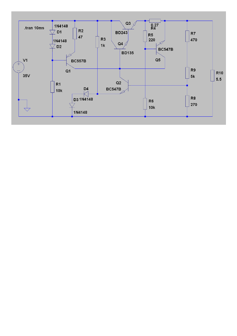

von Tom (Gast)
Hallo Dirk,
ich kann in Deinem Schaltplan keine Ausgangsstrombegrenzung finden? Aber
auch keine Rückführung der Ausgangsspannung. Du gibst einen Sollwert
vor, machst aber keinen Soll/Ist-Vergleich - sowas nennt man eine
Steuerung. Wenn da, durch Erwärmung, die Transistoren besser leiten
schaukelt sich das auf und die Schaltung geht thermisch durch.
Für ein Netzteil brauchst du eine Regelung mit Soll/Ist-Vergleich,
welche die thermische Drift (und andere Störungen) nachregelt. Ich habe
dir mal einen Schaltplan beigelegt. Ich habe ihn auch nur simuliert,
aber die Grundschaltung funktioniert (habe sie schon ein paarmal
erfolgreich umgesetzt). Wenn es schon mit Transistoren sein soll, ist
dies eine Möglichkeit. Habe weiter oben auch vom 723er gelesen, ein
guter Tip, das war/ist ein einfach zu handhabender Chip mit guten
Eigenschaften.
Auch die Idee mehrere Leistungstransistoren paralell zu schalten, um die
Leistung zu verteilen, ist nicht falsch.
Ich finde dein Vorhaben selbst ein Netzteil zu konstruieren gut und der
Lerneffekt dabei ist groß.
Wünsche Dir viel Erfolg. Tom
von Tom (Gast)
Habe ich noch vergessen zu erwähnen: Die Strombegrenzung im Schaltplan
ist etwas modifiziert - sie ist rückläufig. Der maximale Ausgangsstrom
unter Last ist ca. 5A, der Kurzschlußstrom geht zurück auf ca. 3A.
von Andrew T. (marsufant)

von Dirk H. (darkbug)
Na das sieht doch schon mal gut aus.
Wenn ich das nicht falsch verstehe, ist Q3/4 die Endstufe, Q5 die
"Strombremse", Q2 die Spannungsregelung und Q1 versorgt das Ganze mit
Steuerstrom. R10 ist natürlich die Last, also der Verbraucher...
Bliebe mal zu testen, wie die Schaltung reagiert, wenn die
Versorgungsspannung etwas "rumhüpft". Um die Verlustleistung klein zu
halten, schalte ich die Trafowicklungen um, sodass am Siebelko
sprunghaft andere Spannungen stehen. Die Leeflaufspitzenspannung am
vorgeladenen Elko lag beim "unglücklichen" Einschalten bei 46 Volt
(gemessen mit Digivoltmeter). Da muß man bei den Tansistoren noch etwas
"Luft" haben. Also lieber BC546/556.

von Tom (Gast)
Hallo Dirk,
ich sehe, Du hast die Schaltung verstanden :-). Ich hatte auch noch
vergessen, R9 ist eigentlich das Poti zum einstellen der
Ausgangsspannung (ca. 2,5V bis ca. 32V), Schleifer an die Basis von Q2.
Und übertreibe es mit der Kapazität des Siebelkos nicht, ist er zu groß
werden die Stromimpulse durch die Dioden und ihn selbst zu hoch, auch
hier ist es Vorteilhaft mehrere Kleine zu nehmen. Als guten Wert für die
Praxis nimmt man 1µF/mA, also liegst du mit 4700µF genau richtig.
Wenn etwas unstabil ist, kannst du einen kleinen Kondensator (100nF)
zwischen Basis und Kollektor des Strombegrenzers Q5 schalten.
Gruß. Tom

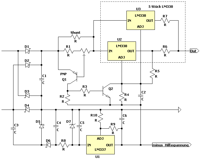

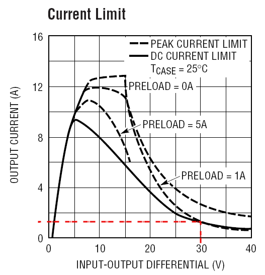

von Krangel (Gast)
Mahlzeit,
wenn du eine negative Hilfsspanung nimmst, gibt es schon eine einfache
Strombegrenzung. Allerdings ist der kleinste einzustellende Strom, bei
einem Shunt von 1 Ohm ca. 600mA.
Ein Blick ins Datenblatt des LM338 zeigt aber, dass dieser völlig unter
dimensioniert ist. Er kann bei 30V etwa ­1,5A, und auch nur wenn die
Gehäusetemperatur 25° beträgt. Du bräuchtest min. 4 Stück für den
sicheren Betrieb und einen für die "German Angst".
Der BD243 schafft gerade mal 0.6A
Fang besser etwas kleiner an.
Sowas hatte meine Idee auch schon, jedoch mit 1nF (C91/93), was mir
selbst schon etwas zu klein vorkommt. Ist er zu klein, schwingt der
Begrenzer und ist er zu groß, wird alles zu täge. Im Zweifelsfall muß
man da etwas rumprobieren. Es kommt ja auch immer darauf an, was hinten
dran hängt.

Statt rantasten solltest du das einbauen was professionelle LNG auch bei
großen C haben: eine Serienwiderstand zw. gleichrichter und C. In Deinem
obenstehenden LNG Projekt: 0,05 Ohm, 10 watt.
Ganz große LNg eine Längsdrossel (einige mH), da man da die Verluste
etwas geringer haltne kann.
Aber für 5A LNG ist der R=0,05 die ökonomische Lösung.
Ein Blick ins Datenblatt verrät mir, daß er 5A schafft, da meine
In-Out-Differenz niemals 10V übersteigt. Ich hab eine
Wicklungsumschaltung, die die Trafospannung an die angeforderte
Ausgangsspannung anpaßt. Ich mache mir da eher Sorgen um den Trafo, wenn
er versuchen soll, mit 33% seiner sekundären Wicklungen vollen Strom zu
liefern. Das wird sicher nichts. Aber dann ist die Ausgangsspannung auch
im Keller und da braucht man nicht so viel Strom.
Das war ja nur ein Beispiel, wie man überhaupt rangehen kann. Natürlich
kommt bei mir eine andere Endstufe zum Einsatz.

sag niemals "niemals". Da du vor den Elkos schaltest, kann es schon
vorkommen, dass im Kurzschlussfall 30V im Elkos sind, die dann durch den
LM338 gehen. Diese Entladung ist für mich DC!

für Dich mag das so sein,
der LM338 sieht dies jedoch nur ca. 2ms lang und beruft sich auf sein
"pulse SOA " Datenblatt.
Kurz gesagt: Du irrst.

von Krangel (Gast)
oki, was heißt dann "PEAK CURRENT LIMIT"?
Die Preload 1A Linie trifft die DC-Linie bei 30 Volt.
In welchem Datenblatt ist ein "pulse SOA" Diagramm angegeben?
Wie kommst du auf 2ms?
Selbst wenn man den ungeschickt kleinen 4700µF annimmt, ist die sichere
Zone erst nach ca. 18ms erreicht.
