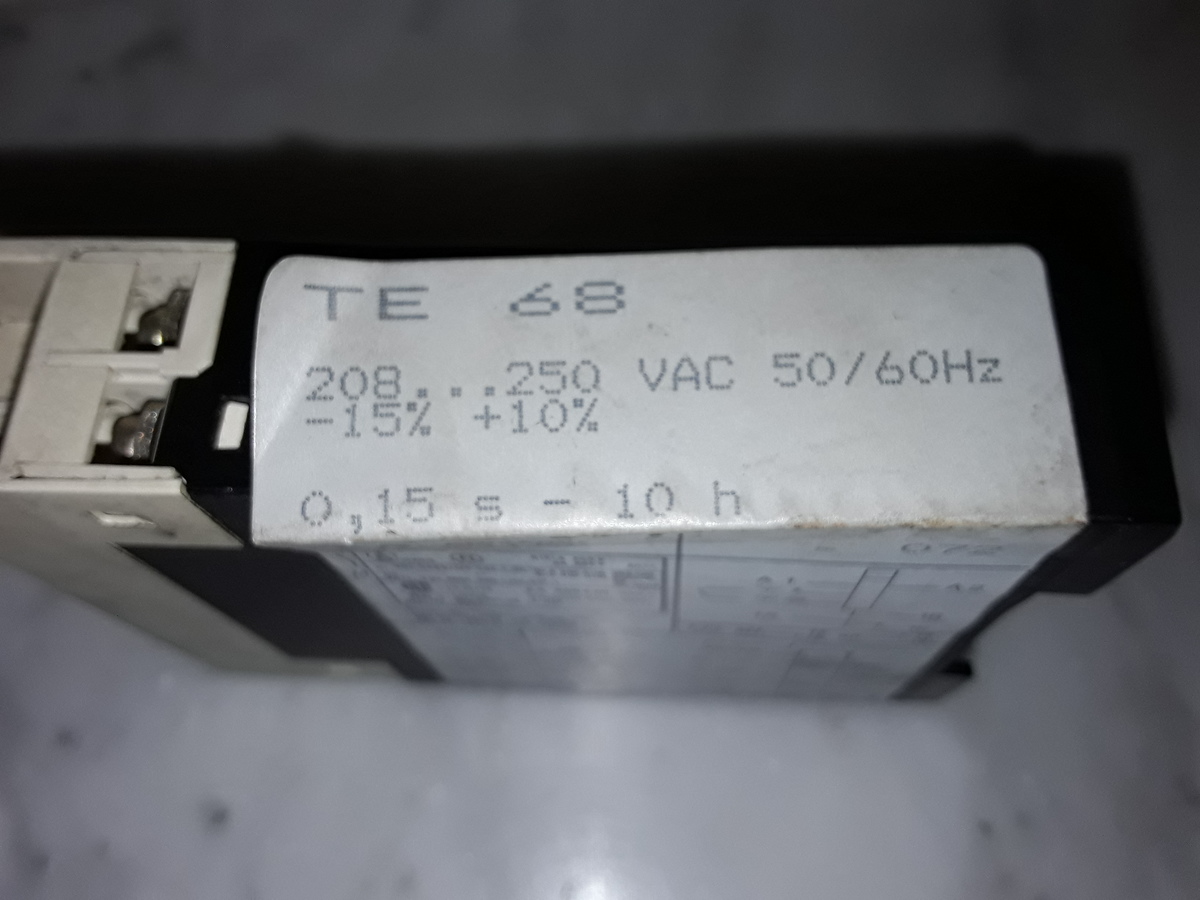

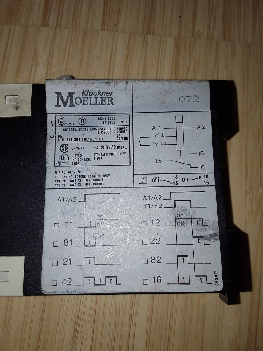

möchte mit dem TE68 die Funktion 21 realisieren. A1 und A2 sind - so
sehe ich das - die Versorgungsspannung und das Startsignal.
KM verrät aber auf dem Schaltplan nicht, welche Spannungen an A1  und A2
benötigt werden, damit das Multifunktionsrelais funktioniert. Sind AC
und DC möglich? Was ist die Mindestspannung und was die Maximalspannung?
Reichen bereits an A1 und A2 12V AC oder DC, darf ich auch 240V AC
anlegen?
Ausgangsseitig ist es klar: Max. 230V/6A/AC.

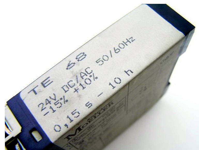

#5959097
Die gibt es aber zumindest auch mit 230V Versorgungsspannung. Diese
funktionieren aber wiederum auch mit 24V AC/DC daher bist du mit 24V auf
der sicheren Seite. Um zu sehen ob es die 230V Version ist müsstest du
das gerät aber wohl aufschrauben
