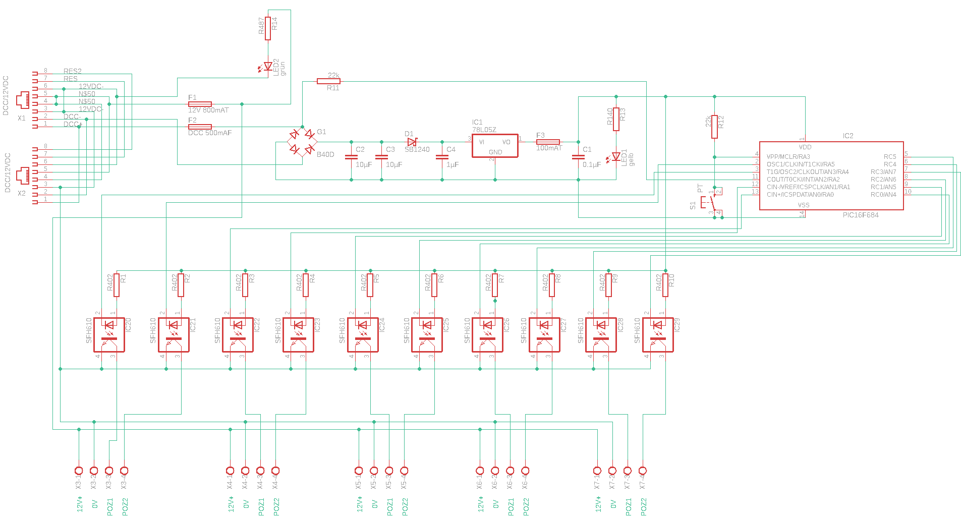

Hallo zusammen
Ich habe eine Frage bezüglich der Optokoppler (SFH610-2) in meinem
Schema.
Zur Erklärung:
Die Ansteuerung der Optokoppler geschieht über ein PIC16F684 und
funktioniert. Beim Schalten des PIC liegen wunderbare 1.2V am LED des
Optokopplers an. Die Ansteuerung funktioniert somit.
Beim Signal poz 1 und poz 2 liegen 12V an. Wenn das Signal geschaltet
wird, fliesst ein Strom von 21mA bei einem Widerstand von 571 Ohm.
Wenn jetzt das PIC schaltet und die 1.2V an LED anliegen, passiert beim
Transistor nichts. Mein Problem muss also auf der Transistor-Seite sein
oder es liegt am Optokoppler.
Mache ich hier etwas komplett falsch oder habe ich einfach den falschen
Optokoppler ausgewählt?
Bezüglich Arbeitswiderstand: Ich habe schon andere Schaltungen ohne
diesen Arbeitswiderstand gemacht und es hat immer funktioniert.
Hoffe, es kann mir jemand helfen, sitze schon etwa 5 Stunden an diesem
Problem :D.
von Tobias Zaugg (Gast)
Noch das Schema.
von Stefan F. (Gast)
Dein Schaltplan sieht gut aus.
Allerdings hast du wohl nicht berücksichtigt, dass die Optokoppler nur
Gleichstrom mit richtiger Polarität schalten können.
Am Emitter (4) ist immer der Minus Pol und am Kollektor (3) der
Plus-Pol.
Der Sinn von F3 leuchtet mir nicht ein, da der Spannungsregler bereits
den Strom begrenzt.
von Christian M. (Gast)
Tobias Zaugg schrieb:
> SFH610-2
Den finde ich mit einem CRT von 63-125%, also kann er so 15mA schalten,
manche auch mehr.
> passiert beim
> Transistor nichts
Was? Bleibt 0? Du schaltest ja gegen Masse... Schreib mal was Du
erwartest, und was Du wo misst!
Gruss Chregu
Beim Transistor messe ich 12V, wenn das PIC nicht schaltet und 7V, wenn
das PIC schaltet. Diese 7V erachte ich als nichts, da beim Transistor,
wenn er sauber durchschaltet, ja 0V abfallen sollten. Soll ich noch was
anderes messen?

Also isses eben ganz einfach das, was Christian M. bereits schrieb:
>> SFH610-2
>manche auch mehr.
> Dann muss ich einen mit höherem CTR Wert
> nehmen?
Oder den Strom durch die LED erhöhen, wenn du (bzw. der µC) kannst.
An alle: Vielen Dank für die Unterstützung, funktioniert mit der
Erhöhung des LED-Stroms einwandfrei. HALLELUJAH.
