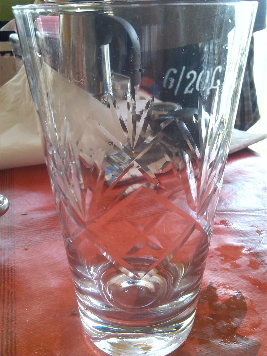

Ich habe diese Gläser von meinen Großeltern. Links unter der 6 ist ein
kleiner Eichstrich, den man leider auf dem Photo nicht sieht.
Ich nehme an, daß das Gläser aus einem "guten" Restaurant waren.
Wenn ich bis zum Eichstrich einfülle, sind es 0.3L.
Was ist der Sinn von 6/20 L, warum nicht 3/10?
Hat man halt so bestimmt im Schankgefäßgesetz.
