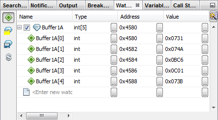

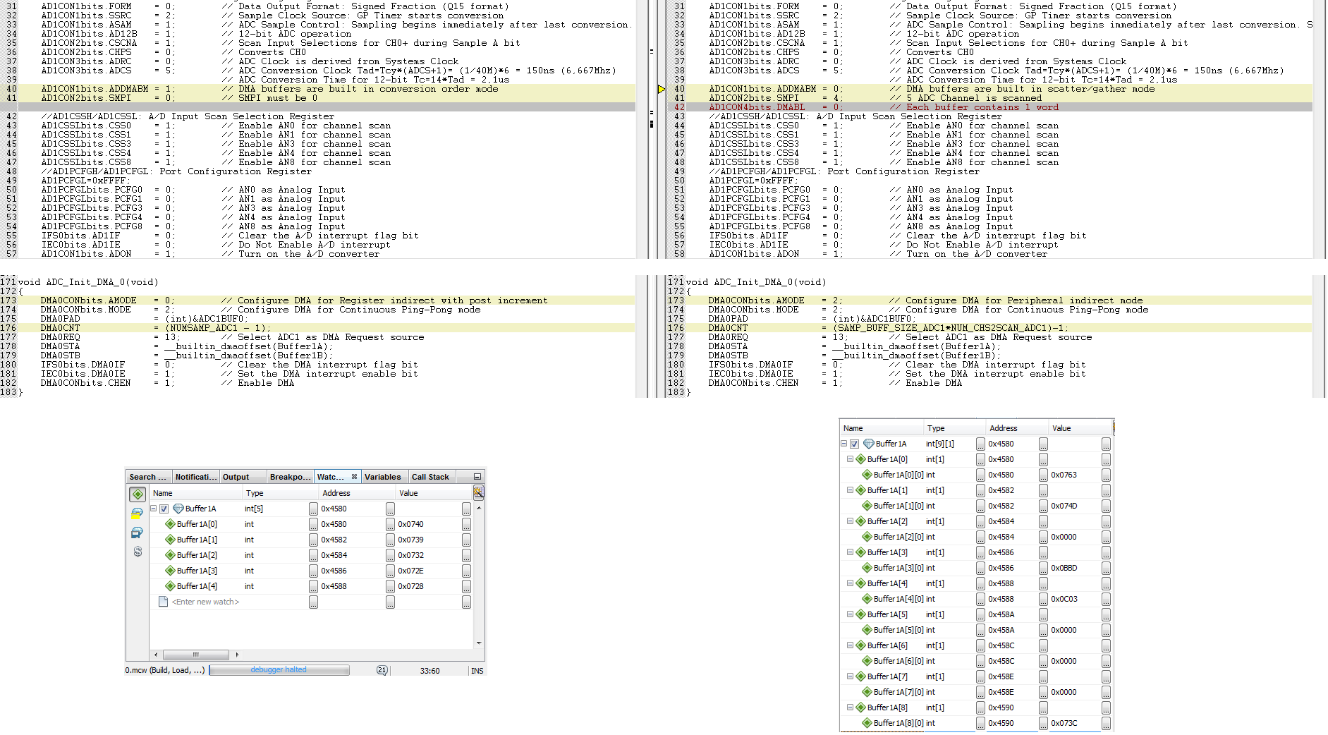

In einem ersten Schritt wollte ich erst mal die fünf AD-Kanäle einmal im
"conversion order mode" wandeln und nach wie vor mit 50kHz in der
DMA-Inbterrupt-Routine bearbeiten, aber nicht einmal das funktioniert,
mir scheint, es wird fünfmal der gleiche AD-Kanal gewandelt (Bild links
"conversion order mode", Bild rechts "scatter/gather mode"). Hat jemand
eine Tipp, was ich noch falsch mache (im Internet finde ich für den
"conversion order mode" nur Beispiele, bei dem ein einzelner Kanal
mehrfach gewandelt wird.)? Oder verstehe ich das Datenblatt falsch und
der Controller unterstützt im "conversion order mode" gar nicht das
Wandlen von mehreren AD-Kanälen?

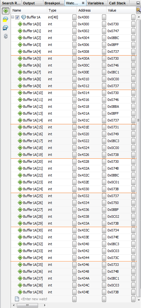

Problem gelöst:
Unter "Register 16-2: ADxCON2: ADCx Control Register 2" ist zu finden:
bit 5-2 SMPI<3:0>: Sample and Conversion Operation bits (1,2)
    For devices with DMA:
    1111 = Increments the DMA address after completion of every 16th sample/conversion operation
    1110 = Increments the DMA address after completion of every 15th sample/conversion operation
    0001 = Increments the DMA address after completion of every 2nd sample/conversion operation
    0000 = Increments the DMA address after completion of every sample/conversion operation
Stimmig zu sein scheint daher, was man in Microchip Beispielen mit
verwendetem "conversion order mode" findet - "SMPI must be 0" - möchte
man doch, dass das nächste "conversion result" einen int16 weiter
abgespeichert wird.
    AD1CON2bits.SMPI    = 0;  // SMPI must be 0
Doch das ist falsch - SMPI muss gleich der Anzahl der zu scannenden
Eingänge minus 1 gesetzt werden!
    AD1CON2bits.SMPI    = NumberOfInputsToScan - 1;
Denn unter "16.4.6.2 SMPI FOR DEVICES WITH DMA" läßt sich finden:
When channel scanning is used (and Alternate Input Selection mode is disabled), the SMPI<3:0>
bits should be set to the number of inputs being scanned minus one (i.e., SMPI<3:0> = N - 1).
So gesetzt, werden auch alle fünf Kanäle gescannt. Wird der DMA zudem so
programmiert, dass die Ergebnisse acht solcher Scan Sequenzen gesammelt
werden, erhält man einen DMA-Interrupt nach jeweils 40 Wandlungen, die
dann mit einer Interruptfrequenz von 6,25kHz auftreten.
