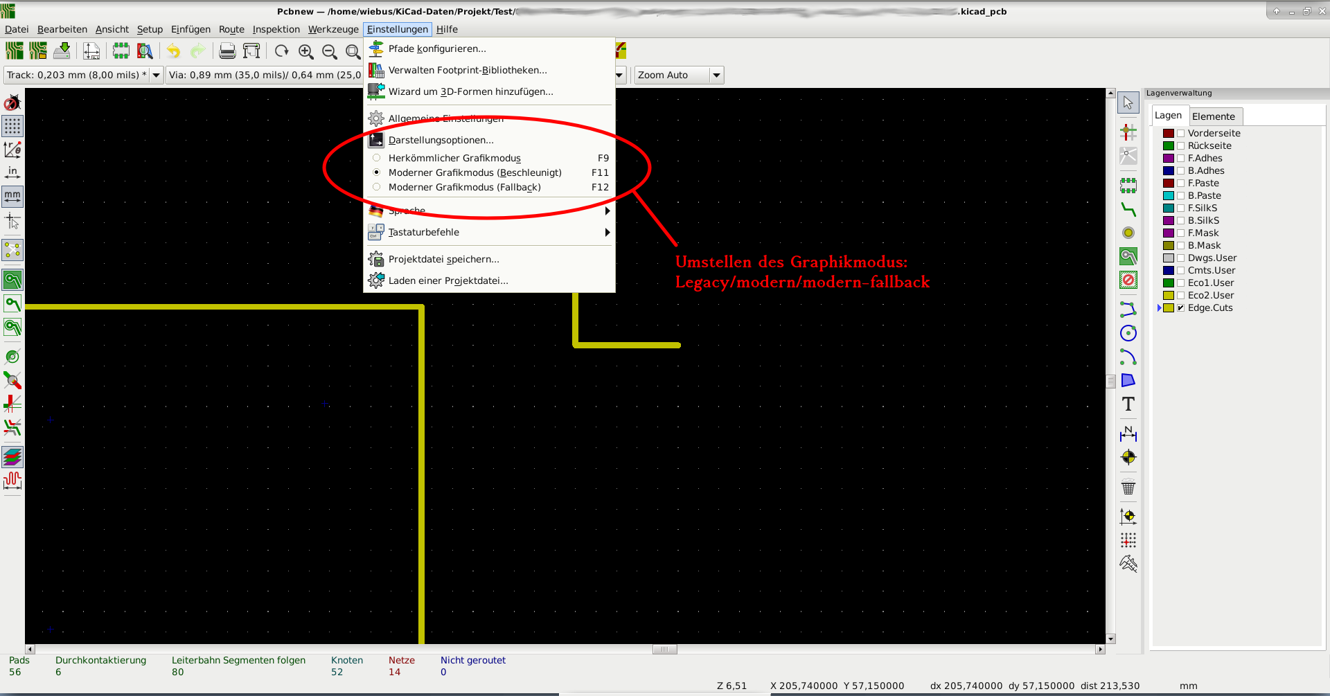

Du musst dazu im "modernen Grafikmodus sein" (Auswahl Pulldown Menue
unter "Einstellungen" oder einfach mit <F11> Siehe Anhang
"KiCad5-PCBnew-GraphikmodusUmstellen.png") und das allgemeine

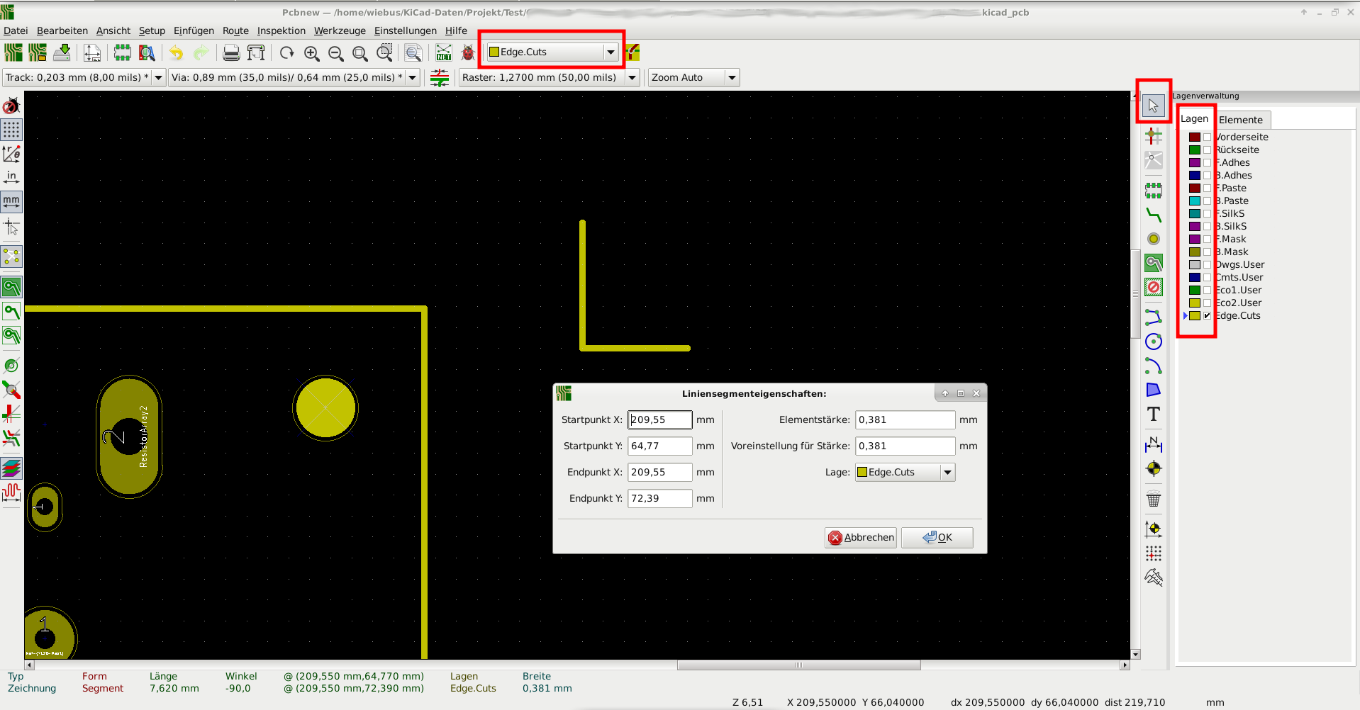

Du zoomst dicht genug heran, klickst ein Segment mit der linken
Maustaste an. Das markierte Element ändert dann seine Farbe von Gelb
nach blassgelb, und so erkennst Du, ob es sich original vom Aufbau
überhaupt um ein Segment oder irgendetwas anderes (z.b. ein Teil eines
Footprint) handelt. Siehe Anhang
"KiCad5-PCBnewModernerModus_Liniensegmenteigenschaften.png"
Wenn Du nun rechtsklickst, erscheint ein Auswahlmenue, indem Du nun nun
verschiedene Änderungen auswählen kannst, wie verschieben, drehen, exakt
verschieben und so weiter. Wenn Du die Endpunkte (oder das Layer des
Segmentes) ändern willst, so wähle dort "Eigenschaften". Hier kannst Du
die Position der endpunkte in X und Y Koordinaten parametrisch ändern.

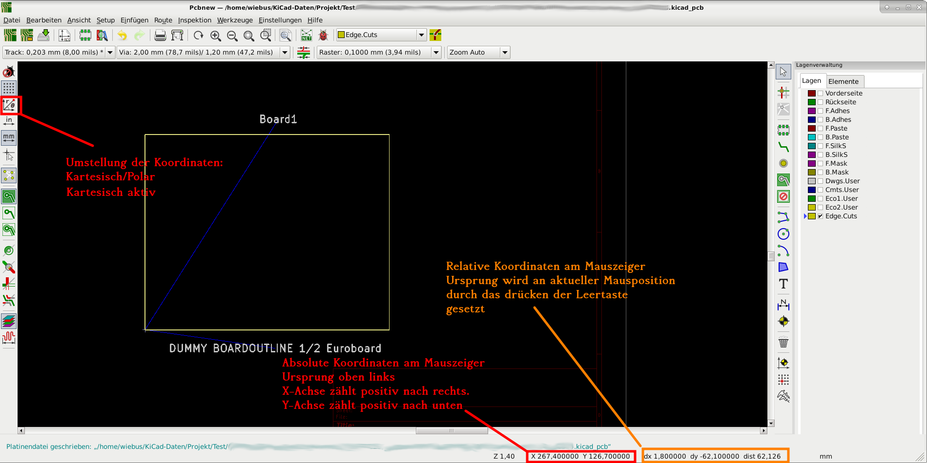

Wenn Du Dir z.B. vorher mit der Maus über die Positionsanzeige unten
einen neuen Platz für den Endpunkt ausgesucht hast, kannst Du ihn dort
direkt eintragen.

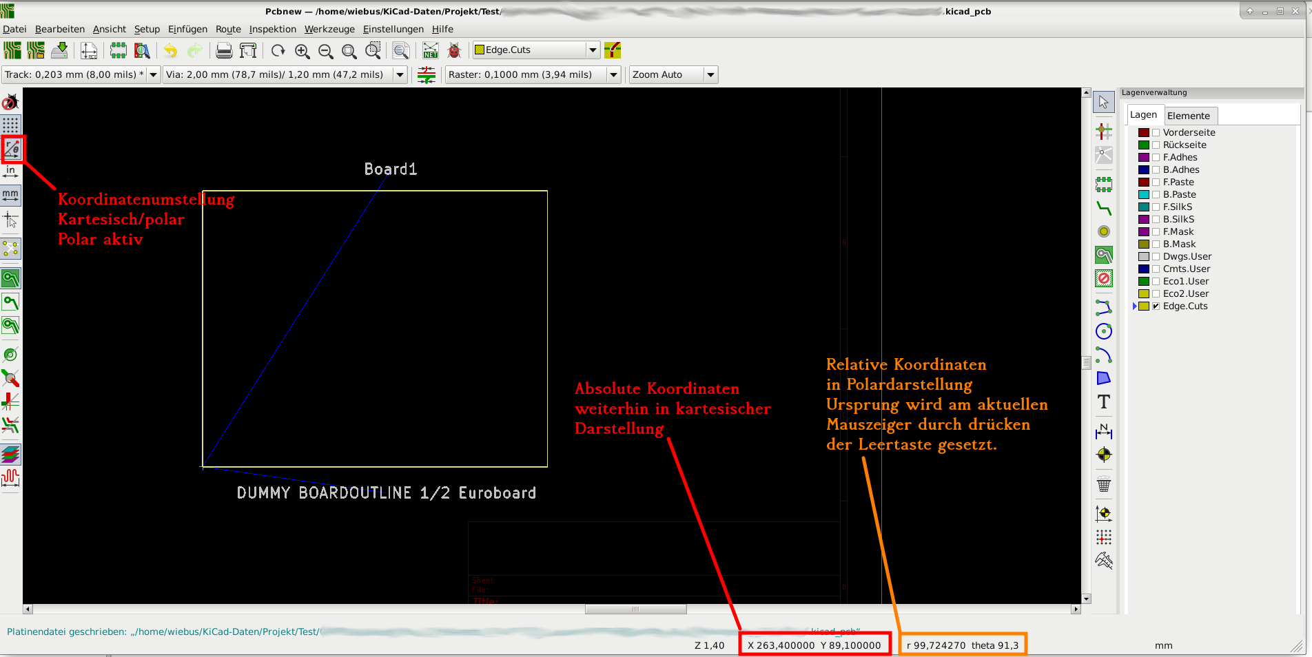

Zu den Koordinateneinstellungen siehe  Anhang
"KiCad5-PCBnew-KoordinatendarstellungKartesisch.png" und
"KiCad5-PCBnew-KoordinatendarstellungPolar.png". Mit etwas Phantasie und
Mittelstufenmathematik im Hinterkopf lässt sich damit viel elegant
erledigen. "r" in der Polardarstellung ist z.B. der Abstand zu einem
relativen Ursprung, der sich mit Drücken der Leertaste am
Mauszeigerpunkt setzten lässt.
Im "herkömmlichen (legacy) Grapfikmodus (Auswahl Pulldown Menue unter
"Einstellungen" oder einfach mit <F9>) ist das etwas anders.

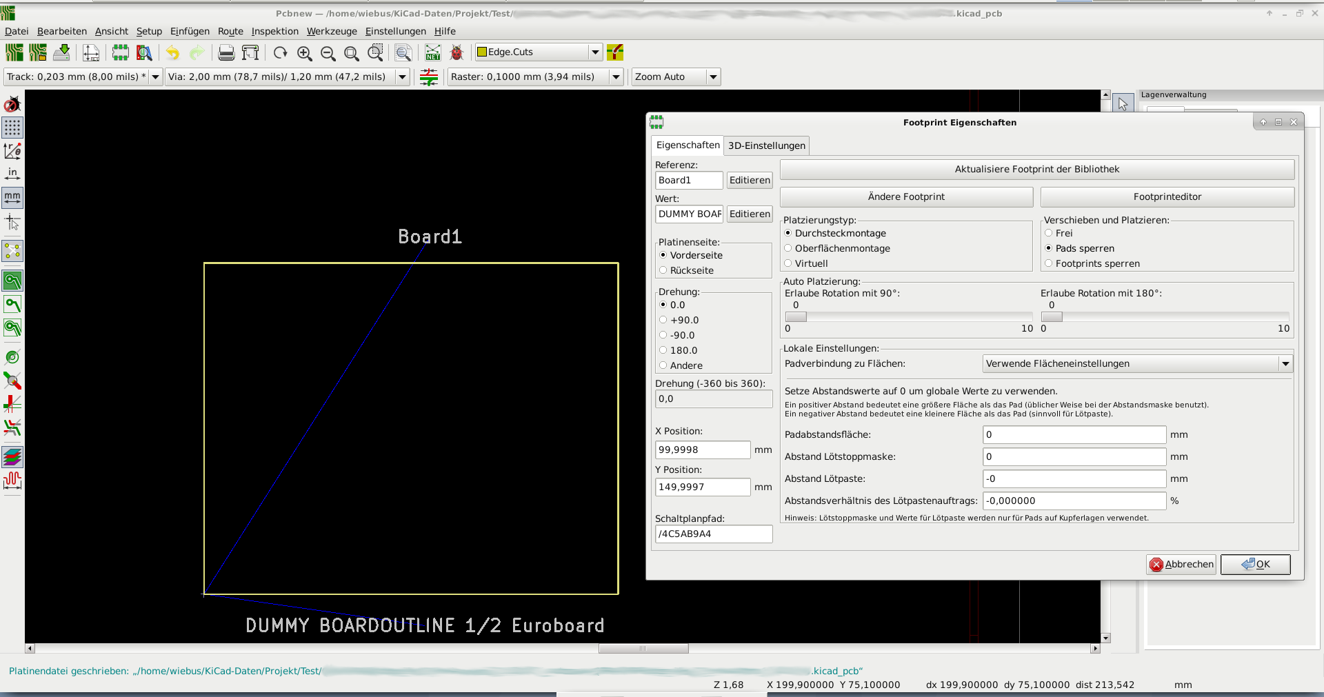

Du könntest natürlich trozdem auf soetwas treffen, z.b. weil Du alte
Bibliotheken verwendest (wie ich, der es trozdem praktisch findet,
Pltinenumrisse als Footprint zu haben), und dann wird das markieren und
Auswählen aber kein Menue für Liniensegmente sondern für
Footprinteigenschaften liefern. Siehe Anhang
"KiCad5-PCBnewModernerModus_EigenschaftenFootprint.png"
