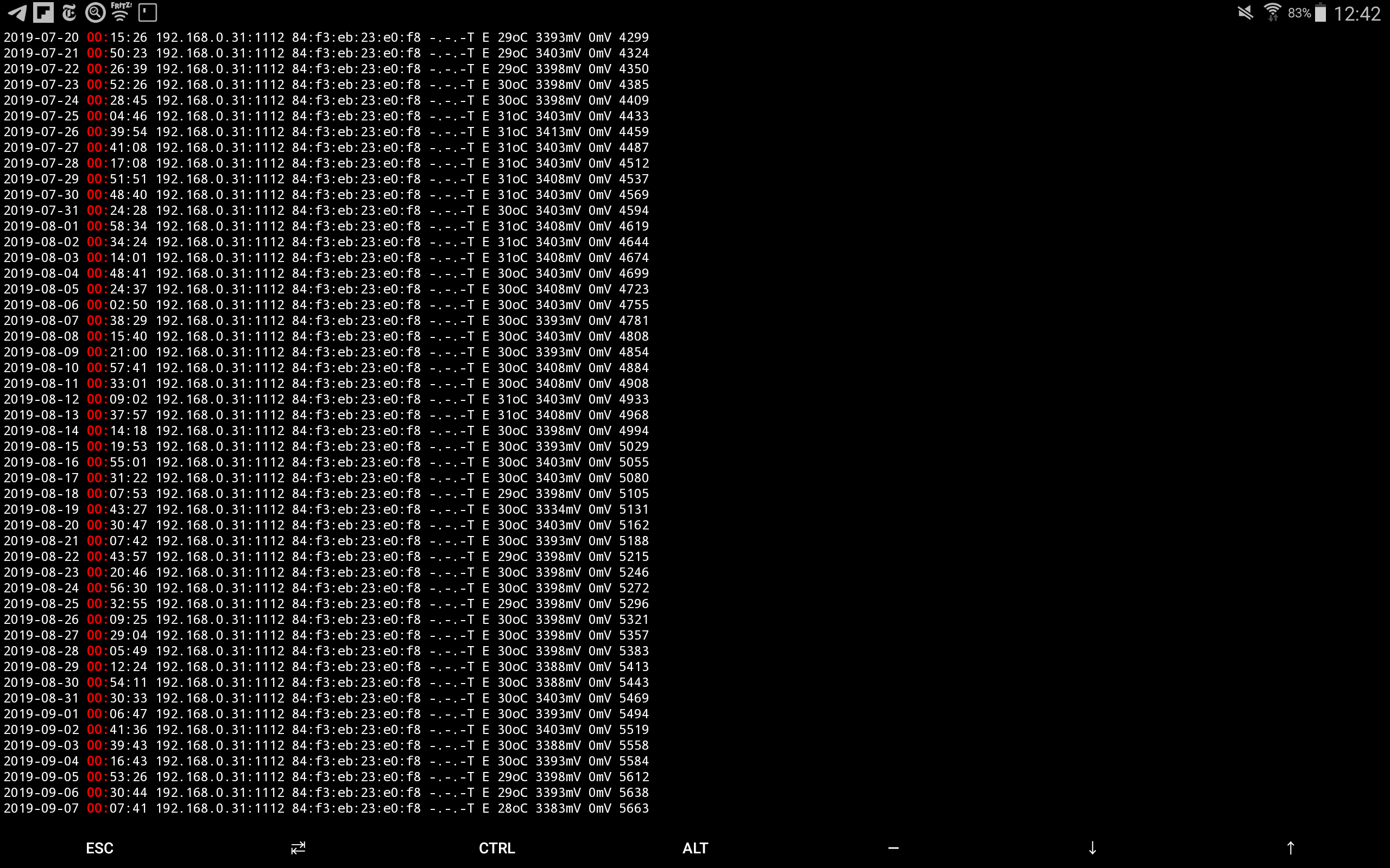

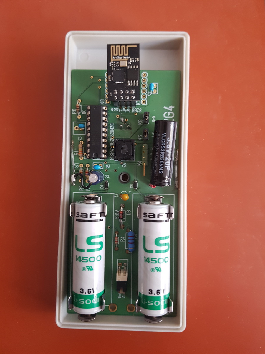

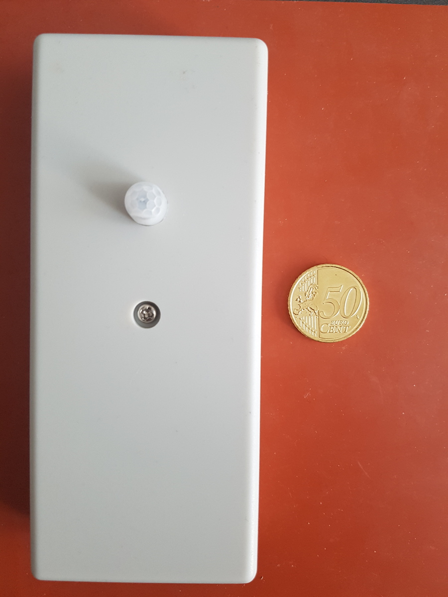

von GEKU (Gast)
Frank K. schrieb:
> WLAN und Stromparen geht nicht.
Unter bestimmten Voraussetzungen geht  es sehr wohl.
Senden nur dann, wenn sich die Daten ändern (außer der stündlich
Alivemeldung mit Batteriestatus, hier kann auch der Messwert mit
übertragen werden).
Stromsparender Co Mikrokontroller, der den ESP 8266 an und weg schaltet
und die Messungen durchführt. In meinen Fall ein MSP430G2553. Die
Sensoren sind seit März in Betrieb und habe seit dieser Zeit über je
5600 IP/UDP Telegramme (Beispiel siehe Screenshot) versendet. Die
Batteriespannung liegt noch bei 3383mV.
Zwei Lithiumprimärzellen LS14500 mit je 2600mAh bei 3,6V
Ich habe 10 Sensoren im Dauereinsatz.
Ich gespannt wie lange die Batterien noch durchhalten.
