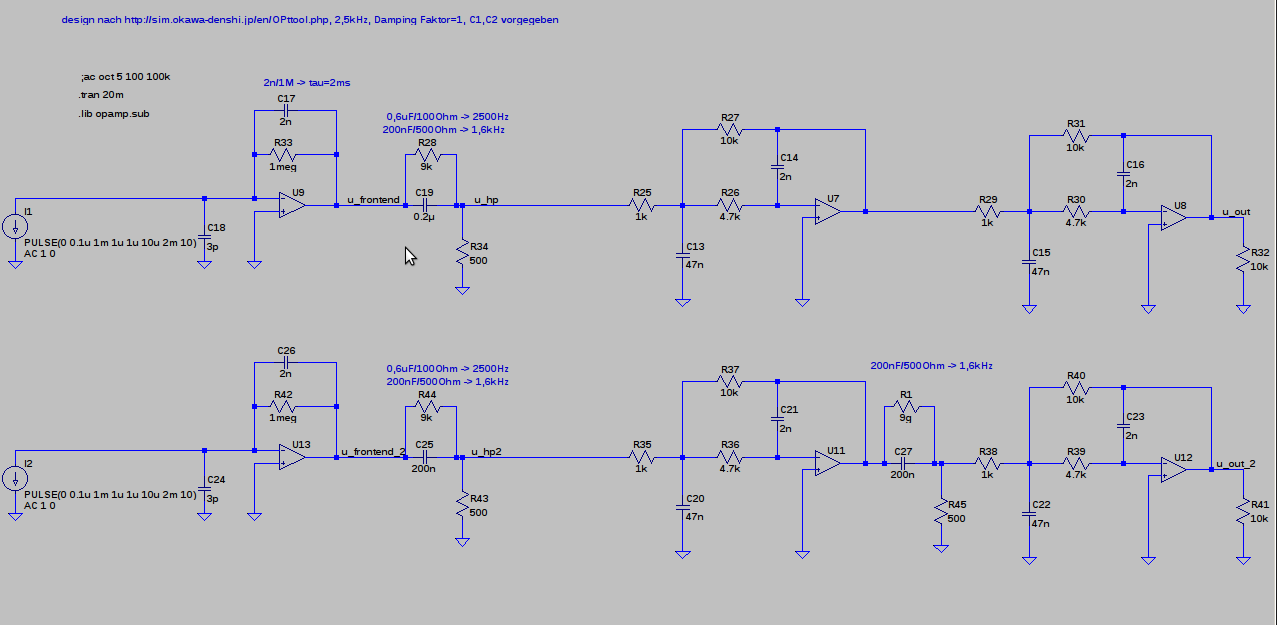

ich will ein Gammaspektrometer bauen, so ähnlich wie dieses hier:
Beitrag "Gammaspektrometer in Briefmarkengröße"
Leider enthält der Thread keine genauen Schaltpläne.
Dazu will ich einen NaI Kristall an der Fensterseite mit ca. 10 BPW34
(die blue-enhanced Version) zupflastern, dann mit einen Verstärker mit
Pulse-Shaper das Signal in die Soundkarte füttern. Programm auf dem PC
z.B.
https://www.theremino.com/en/blog/gamma-spectrometry
Leider finden sich auf der Webseite eher Beispiel-Schaltungen für
Photomultiplier. Ich wollte aber eher (zumindest am Anfang) hohe
Spannungen vermeiden und die BPW34 liegen zufällig in der Bastelkiste.
Ich hab für die Schaltung wenig Gefühl ob die Auslegung in etwa passt
oder ich mit einigen Werten total daneben liege.

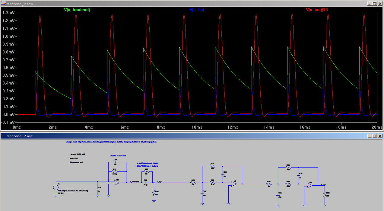

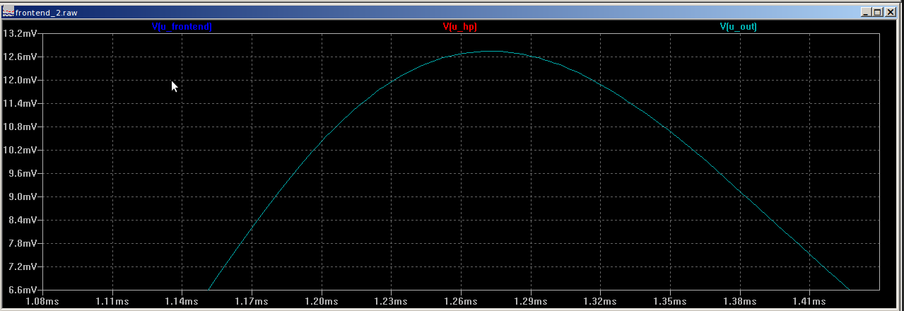

Ich hab zum ersten einen RC Pulse Shaper mit 4 Polen bei 2,5kHz geplant.
Eine Soundkarte macht alle 23us ein Sample, im Bild
unipolar_shaper_zoom.png sieht man dass bei schnelleren Pulsen
vielleicht der Peak nicht genau genug erkannt wird. Liege ich da falsch
oder richtig?

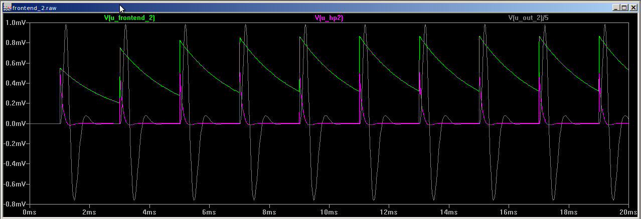

Dann hab ich einen unipolaren und einen bipolaren Pulse shaper
simuliert. Bipolare Shaper haben keine Probleme mit der
Base-Line-Verschiebung, deswegen ist mir das fürs erste sympatischer
(untere Schaltung). Die CR-Hochpass-Zeitkonstanten hab ich bei ca.
1,5kHz hingelegt, in einem Paper war mal empfohlen die
Hochpass-Zeitkonstante nicht viel unter die Tiefpass-Zeitkonstante zu
legen: (S.9)
https://www.science.mcmaster.ca/radgrad/images/6R06CourseResources/4RA34RB3_Lecture_Note_6_Pulse-Processing.pdf
Die Verstärkung pro 2-stufigem Tiefpass hab ich einfach mal auf 10
gelegt, ohne eine Ahnung zu haben was ein vernünftiger Wert ist. Ich hab
einen AD8618 für die Tiefpass-stufen geplant, der sollte dafür leicht
genügend GBW haben (war für einen schnelleren Verstärker gedacht, aber
hier soll die Soundkarte das Signal in den PC leiten).
Am unsichersten bei der Auslegung bin ich beim ersten Verstärker. Im
obigen pdf hat die erste Stufe immer eine Zeitkonstante viel höher als
die restlichen Zeitkonstanten des Pulse Shapers. Aber je größer ich C17
mache (2nF), desto kleiner wird das Signal, aber wenn ich ich ihn
kleiner mache (damit tau kleiner 2ms) funktioniert der Signalverlauf mit
dem Hochpass mit Pole-Zero-Cancellation (C19/R34/R28) nicht so wie in
den Beispielen im pdf. R33 liegt eh schon bei 1mOhm, kann man den
sinnvollerweise noch größer machen? Wie legt man sowas am besten aus?
Die Bastelkiste würde für den ersten Verstärker z.B. einen AD8512A
enthalten.
Was sagen die Photodioden-Frontend-Experten zu der Sache?
Vielen Dank im voraus.

Lasst uns mal auf den Pulse shaper konzentrieren. Offensichtlich
benutzen einige Projekte die Soundkarte als Eingang, also muss der Pulse
Shaper die Pulse so lang machen damit man bei 44,1kHz (= 23us Sample
Time) die Spitze gut erfassen kann. Leider hat keines dieser Projekte im
Netz den Pulse Shaper genauer definiert. Ich hab einen RC mit 4 Polen
(RC^4) mit Pole bei 2,5kHz. Ist das vielleicht zu vorsichtig (=zu
langsam)?!?!? Oder genau richtig?!?!
Zum ersten Verstärker: Die Links geben ein wenig Input. Vielen Dank.
Aber sind 2ms Zeitkonstante realistisch wenn man so einen Pulse shaper
hat?
Diesen Verstärker hab ich bisher nicht genau betrachtet, denn sobald ich
überhaupt Pulse sehe kann ich experimentieren um zu sehen welche
Veränderungen die Energieauflösung verbessern.
