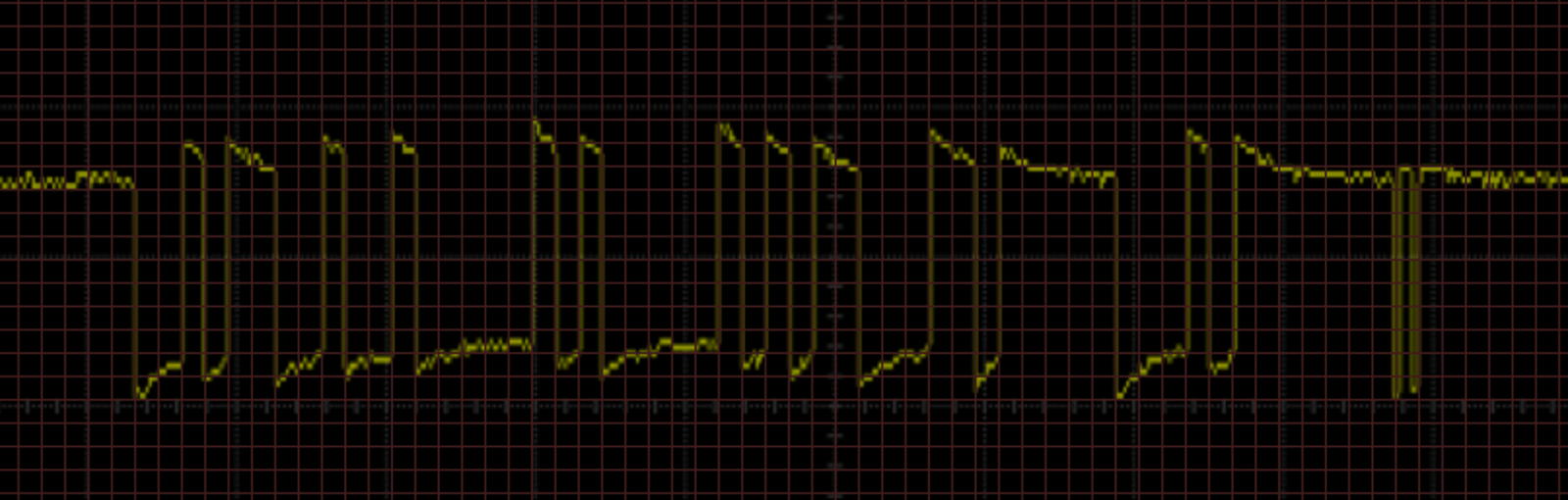

Ich habe hier eine Problem und hoffe das mir jemand helfen kann.
Gibt es in dieser Nachricht einen Fehler oder wurde Sie als korrekt
bestätigt. Irgendwie sitzt das rezessive CRC-Delimiter Bit an der
falschen Stelle so der 15bit CRC nun anscheinend 16 Bits hat. Wie geht
es danach weiter, habe ich da 6 dominante Error Bits oder sind das die
EOF Bits damit der nächste lossenden kann.
Ich habe dann noch 2 kurze dominate Spike im Abstand eines einzelnen
Bits, kann mir das jemand erklären.
OP #5968505
oh man klar danke, aber wie geht es dann weiter ist die ganze Nachricht
richtig bestätig worden oder hängt da ein Error-Frame dran?
