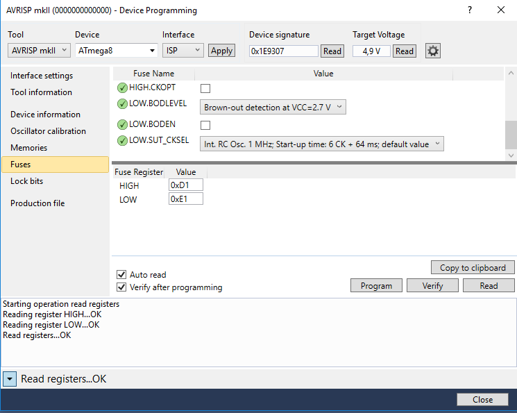

auf einem ATMega8, der mit 1 Mhz internem Clock läuft, habe ich einen
UART konfiguriert, welcher soweit sogut läuft bis ich das RX-Interrupt
Bit setze:
UCSRB |= (1<<RXCIE);
Sobald dies gesetzt ist, erfasse ich in hterm keinerlei Lebenszeichen
mehr vom UART. Kommentiere ich die o.g. Registerbeschreibung für den
Interrupt aus, so läuft alles wunderbar.
Hier mein VOLLSTÄNDIGES Test-Programm:
Ich kann mir das Verhalten nicht erklären, hat jemand einen
Lösungsansatz für mich?

OP #5969753
.                                                . schrieb im Beitrag
#5969748:
> Ich nehme mal an, der RX Interrupt wird endlos aufgreufen, weil Du die
> Daten nicht abholst.
Danke, du hast recht.
Ein einfaches:
ISR(USART_RXC_vect)
  data = UDR;
hat das Problem gelöst.
Gast #5970361
War wohl eher die völlig fehlende Interruptroutine.
Der Compiler schreibt auf alle Interruptvektoren, für die Du keine
Funktion bereit stellst die Adresse einer Verlegenheitsfunktion. Die
bewirkt einen Neustart.
Siehe Doku interrupt.h :
"If an unexpected interrupt occurs (interrupt is enabled and no handler
is installed, which usually indicates a bug), then the default action is
to reset the device by jumping to the reset vector."
