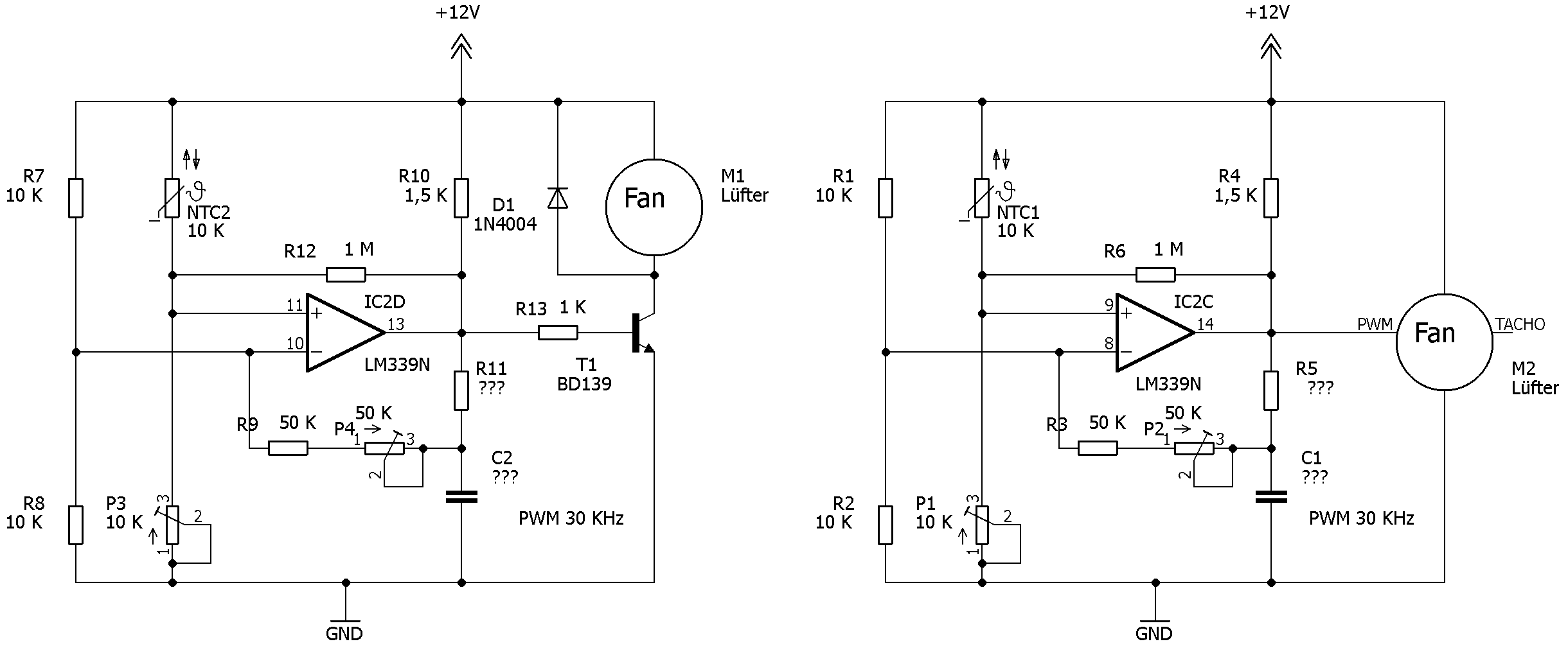

bei der Suche im Netz habe ich keine brauchbare Schaltung gefunden.
Projekt:
NTC Lüfter Steuerung eines CPU Kühlkörpers
Aufbau mit Komparator oder Operationsverstärker
Grundlagen PC Lüfter
2 Pin +12V GND
3 Pin zusätzlich Tacho Signal(Hallsensor) Rückmeldung Drehzahl
4 Pin zusätzlich PWM Signal Thermistor??
Ich möchte einen Leistungstransistor mit 100W auf einen CPU Lüfter
kühlen.  Ich habe CPU Kühlkörper mit Lüfter 2 Pin bis 4 Pin zur
Verfügung und NTC 10K Ohm.
Jetzt suche ich eine brauchbare Schaltung.
Wer kann helfen?

von MaWin (Gast)
Ralf schrieb:
> mit einem Dreibeiner LM317
Der kostet von den 12V mindestens 2.5V, bleiben nur noch 9.5 für den
Lüfter, halbe Leistung, zudem begrenzt er als Linearregler mit
Verlusten, also eine schlechte Lösung.
Frank W. schrieb:
> Ich habe CPU Kühlkörper mit Lüfter 2 Pin bis 4 Pin zur Verfügung und NTC
> 10K Ohm
4-pin Lüfter sind praktisch, enthalten schon die PWM Leistungsstufe. Es
reicht für sie ein ca 22kHz PWM mit temperaturabhängigem duty cycle.
Mit LM393 Komparator:
 +----+---+------+-----+-- +12V
 |   NTC  |     1k5    |
R1    +---(--R6--+     |
 |    |  |  >--+-+--Lüfter--
 +----(--|-/   |  PWM  |  Tacho
 |    |   |    R5      |
 +-R3-(---(-P2-+       |
R2    P1  |    C1      |  R5/C1 PWM Frequenz
 |    |   |    |       |  R1=R2, z. B. 10k, R6 ca. 100 * NTC
 +----+---+----+-------+  R3+P2 ca. 10*R1, ca. 100k

von Frank W. (frank_w)
MaWin schrieb:
> R5/C1 PWM Frequenz
Gibt es praktische Beispielwerte dazu?
Ich bekomme nur Müll berechnet wenn ich die Fprmel nach R5 umstelle bei
f=30KHz
Gruß Frank
von hinz (Gast)
Frank W. schrieb:
> MaWin schrieb:
>> R5/C1 PWM Frequenz
> f=30KHz
R5 muss wesentlich größer sein als der Pullup (1k5) am Ausgang des
LM393.
Hier mal beide Varianten der Lüftersteuerung von MaWin vorgeschlagen.
von MaWin (Gast)
> f=30KHz
Nun ja, die Bauteilwerte müssen nach den realen Temperaturen berechnet
werden.
Meistens tut die PWM nichts. Bei zu niedriger Temp soll der Lüfter aus
bleiben, bei zu hoher Vollgas laufen.
Man sagt z.B. er soll von 60 bis 70 Grad seine PWM von 0 bis 100%
hochregeln.
Erstmal den dem NTC gegenüberliegenden Widerstand P1 auf
(RNTC_kalt+RNTC_heiss)/2.
R1, R2, R6, R3 sind gegeben.
R6 verschiebt die Spannung am +In um ca. 2%. C1 muss sich der
Dimensionierung R6=10*R3 um das ca. 10-fache umladen, also 20% der
Betriebsspannung über R5 der in der Tat deutlich grösser als 1k5 sein
sollte, so 10k. C ist also für 30kHz berechenbar.
Wobei Strom über R3 das Umladen stört (ca. verdoppelt) und bei den
Grenzen 0% und 100% auch verhindern soll. Das ist also Absicht.
Bei überschlägiger Rechnung sind die Vorgaben 10k für R1,R2 100k für R3
wohl 10 x zu klein um an den 1k5 zu passen.
