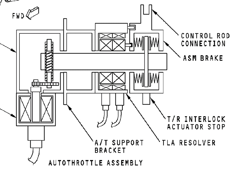

Hallo liebes Forum, da ich in mechanischen Dingen leider nicht so Firm
bin brauche ich wiedermal eure Hilfe. In dem angehängten Bild ist eine
Zeichnung der Mechanik eines Schubhebels eines Flugzeuges.
Bin ich richtig der Annahmen, dass
-der Rechte Teil eine Durchrutschkupplung ist und bei Handbedienung
zusammen mit dem Schneckengetriebe links das drehen des Elektromotors
verhindert?
-das bei Betrieb des Elektromotors und festhalten des Schubhebels von
Hand die Durchrutschkupplung das blockieren des E-Motors und dessen
Hitzetod verhindert?
Wenn das soweit stimmt, welchen Elektromotor sollte ich am besten
verwenden? Sind Schrittmotoren dafür geeignet?
Das ganze soll ein Nachbau werden und nur zur Flugsimulation im
Hobbybereich verwendet werden, also muss ich keine besonderen
Vorschriften einhalten.
Meine Idee ist es das ganze wie in der Zeichnung aufzubauen, nur das die
Rutschkupplung auf der Achse zwischen 'Control Rod Connection" liegt und
als TRA Reslover ein Magnet( + Hall Sensor) an der "Control Rod
Connection" befestigt wird. Dadurch wird der Aufbau etwas breiter als
das Original.

Es gibt Motor mit Positionspoti und Rutschkupplung fertig, als
fernbediebar motorisch betriebene Lautstärkepotis in besseren
Verstärkern, als Einzelteil z.B. von ALPS. Nur noch statt Knopf den
Hebel dranbauen, es muss ja nicht der ganze 270 Grad Weg genutzt werden,
ein Anschlag kann vorher kommen.
