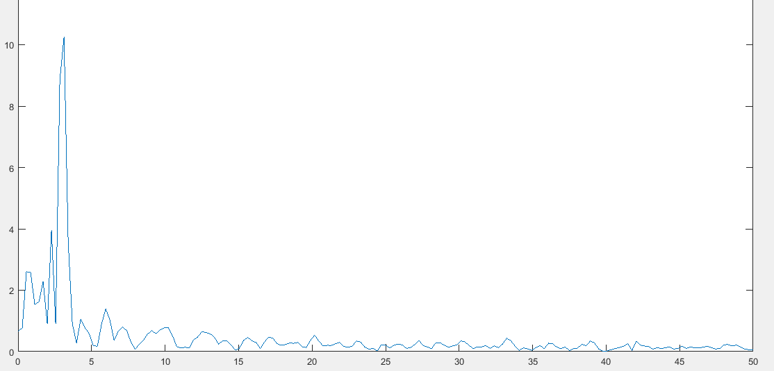

Unter welchen Testbedingungen muss der Tiefpass ausgelegt werden?
Gast #5985556
ich möchte die Daten eines digitalen Gyro-Sensors glätten, der eine sehr
bescheidene Auflösung von 1 Grad hat. Das soll erst mal mit einem
PT1-Glied versucht werden.
Kurze Info: Der Sensor kann bis zu 8 Mal in einem Programmschritt
ausgelesen werden (wobei bei einem zeitdiskreten PT1-Glied vermutlich
nur 1 Wert verwendet werden kann) und die Programmzeit beträgt 10ms und
am Ende muss mit einem Wert dann eine Regelung in Gang gesetzt werden.
Ich habe zunächst den Sensor per Hand unter der realen Abtastzeit bzw.
Programmlaufzeit von 10 ms hin und her bewegt. Da erscheint im
Frequenzbereich ein Peak bei etwa 4 Hz. Logischerweise kann ich den
Sensor in der Hand nicht besonders schnell bewegen...
anhand dieser Daten sieht es so aus, als müsste man die Abknickfrequenz
bei etwa 10-15 Hz wählen.
Im realen System kann das Nutzsignal dann aber auch höhere Frequenzen
erreichen. Würde ein ausgelegter Tiefpass per Hand dann trotzdem noch
ein anständiges Ergebnis liefern, wie sieht es mit der Skalierung da
aus?
ich sagte bereits Gyro-Sensor, aber es ist eher ein Spielzeug, mit dem
ich aber eine Arbeit machen muss... somit stehen auch nicht viele
technische Dtaen zur Verfügung. Vielleicht noch nennenswert, dass er mit
einer maximalen Frequenz von 1000 Hz abgetastet weerden kann und maximal
eine Geschwindigkeit von 440 Grad/s
