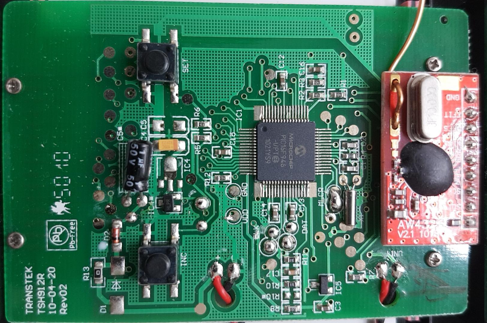

Ich habe hier die defekte Displayeinheit einer Soehnle Comfort Senso
Personenwaage meiner Eltern.
Die Waage hat eine per Funk angebundene Displayeinheit. Diese ist
heruntergefallen und seit dem 'tot', d.h. das Display zeigt nichts mehr
an.
Bedienungsanleitung:
https://www.soehnle.de/fileadmin/PIM-MAM/downloads/63310/63310-PWD-Comfort-Senso-BA.pdf
Auf der Platine in ein PIC16F496 Microcontroller
(http://ww1.microchip.com/downloads/en/devicedoc/41265a.pdf).
Batterien habe ich testweise getauscht ohne Erfolg. An den Testpunkten
VDD/GND liegt auch die etwas verringerte (wegen D2?) Batteriespannung
an.
Mein erste Vermutung: Der Uhrenquarz X1 ist durch den Sturz kaputt
gegangen und deswegen läuft der PIC oder zumindest das LCD nicht. Man
kann den PIC wohl so einstellen, dass der Takt für das LCD vom externen
Quarz kommt.
Wie kann ich den Quarz testen? Ich habe zwei Multimeter und ein
Oszilloskop das ich aber nicht gerade meisterhaft beherrsche.
Wenn ich den Tastkopf in x10 Einstellung an den linken Pin des Quarzes
halte zeigt das Scope ein stark in der Frequenz schwankendes
Sägezahnförmiges Signal um die 50MHz was m. E. nicht so recht Sinn
macht.
von hinz (Gast)
Kai S. schrieb:
> Uhrenquarz X1
Das muss kein 32kHz Quarz sein, in der Bauform gibts alles mögliche.
von hinz (Gast)

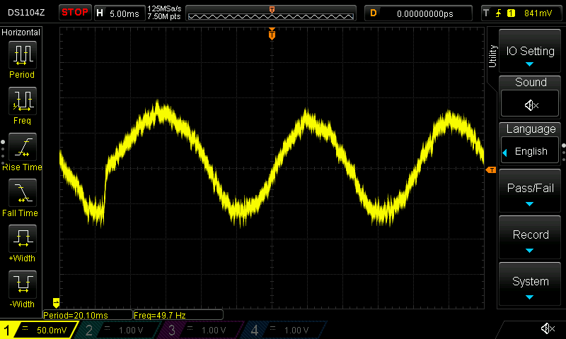

Und um den Oszillator zu prüfen miss mal besser am linken Pin des 51kOhm
Widerstands (Marking: 513).
von Kai S. (kaihs)
> 51kOhm
Da messe ich einen verrauschten 50Hz Sinus.
Macht auch nicht so viel Sinn. Eingestreute Netzfrequenz ist vermutlich
nicht, das Signal verschwindet sobald ich den Probe von dem Widerstand
entferne.
von Kai S. (kaihs)
Mittlerweile regt sich zumindest etwas.
Im Sekundentakt erscheinen die LCD Segmente und verschwinden dann sofort
wieder.
Das passiert aber nur, solange ich den Massekontakt vom Scope mit dem
Masseanschluss des Displays verbunden habe.
Kann ich mir nicht erklären.
von H.Joachim S. (crazyhorse)
Auch ein 10:1-Teiler kann schon zuviel Last sein für die
Oszillatorschaltung. D.h. es könnte sein, dass du mit dem Versuch der
Messung den Osz. stoppst und so evtl. auf eine falsche Fährte geführt
wirst.
von Klaus R. (klaus2)
...tausch den quarz doch einfach mal? Chance ist hoch!
Klaus.
von Kai S. (kaihs)
Werde ich wohl mal versuchen. Allerdings kann ich den nicht ordentlich
auslöten. Die Unterseite der Platine wird vom LCD verdeckt das mit
Zebragummis kontaktiert ist.
Wenn ich das auseinandernehme bekomme ich es wohl nicht wieder zusammen.
Ich könnte also nur den alten Quarz abkneifen und den neuen an die
Drahtreste anlöten.
Können unterschiedliche Anschlusslängen des Quarzes Probleme bei dessen
anschwingen oder so machen?
von hinz (Gast)
Kai S. schrieb:
>> 51kOhm
> entferne.
Das macht schon Sinn, die Oszillatorschaltung ist ja ein Verstärker.
Sieht tatsächlich nach defektem Quarz aus.
von Kai S. (kaihs)
Es war tatsächlich der Quarz.
Ich habe eine billige Werbegeschenkuhr geschlachtet und deren Quarz
eingelötet.
Danke für die hilfreichen Hinweise.
