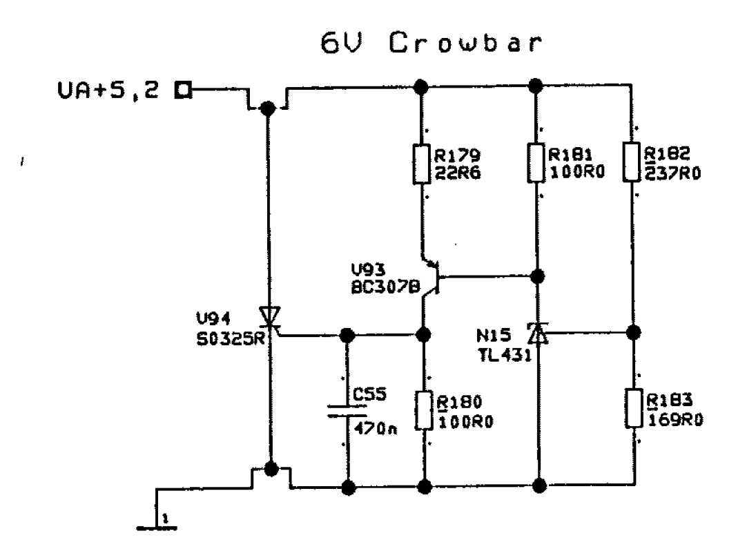

Diese Schaltung sollte man sich gut merken. Neun Bauteile für unter 50
ct, die gerade mal wieder ein Gerät für einige kEUR gerettet haben.
Der Signalgenerator ging nach einer Weile aus. Manchmal brauchte er ein
paar Versuche zum Starten, dann lief er, und irgendwann schaltete er
wieder ab.
Warum? Im Netzteil lief nach einer Weile die 5,2 V-Spannung hoch, und
bei 6 V schlug dann die Überspannungsabschaltung zu.
Und warum? Ein kleiner 100µF/16 V Elko war ausgelaufen. Messtechnisch
war er noch ok, aber er roch nach Essig. Und auf der Leiterplatte war
eine Pfütze. Der Elektrolyt ist dann der Schwerkraft folgend nach unten
gelaufen. Und wo ist das Zeug gelandet? Im Fehlerverstärker des 5,2 V
Sekundärreglers. Da hat es einen zusätzlichen Strom in den
Intgrationskondensator eingeprägt. Elektrolyt-Pfützen werden durch
Stromfluß oder Erwärmung niederohmiger, und irgendwann trocknen sie ein
und werden wieder hochohmiger. So ergeben sich interessante und zeitlich
verändernde Fehlerbilder.
Also: anständige Netzteile haben eine Überspannungsabschaltung. Und wer
gerne Chinazeug kauft, der sollte diese Funktion selber nachrüsten.
Zumindest wenn was teures dranhängt. Schaltung siehe oben.
