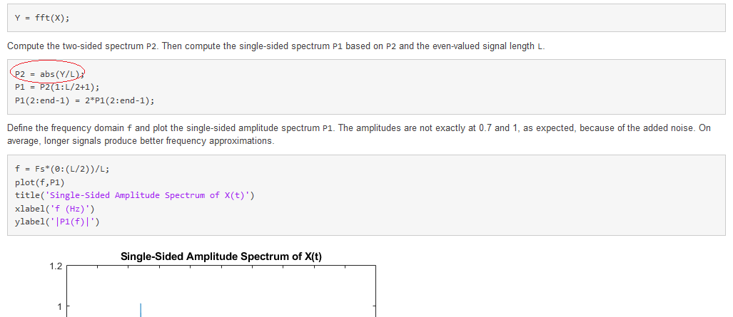

ich komme derzeit bei MatLab etwas durcheinander. Ich verwende die
"fft"-Funktion, um ein Zeitsignal einseitig im Frequenzbereich
darzustellen wie in der Dokumentation (siehe Foto)...  Dabei ist L die
Länge des Vektors von X. Hier wurde für die Darstellung der Magnitude
also etwas normiert. Die Frage ist nun, ob das mit der "üblichen
Darstellung" übereinstimmt... im nächsten Schritt möchte ich nämlich die
Ordinate in db umwandeln. Auch dafür gibt es bei Matlab eine Funktion
"mag2db"...
im Endeffekt möchte ich das ganze Spektrum dann so haben, dass ich zum
Vergleich das typische Bild eines Tiefpassfilters drüber legen kann. Und
der hat üblicherweise auf der Abszisse eine logarithmische Einteilung
der KREISfrequenz und auf der Ordinate eine db-EInteilung.... Wie
bekomme ich das am Besten hier in MatLab zusammengeführt?
