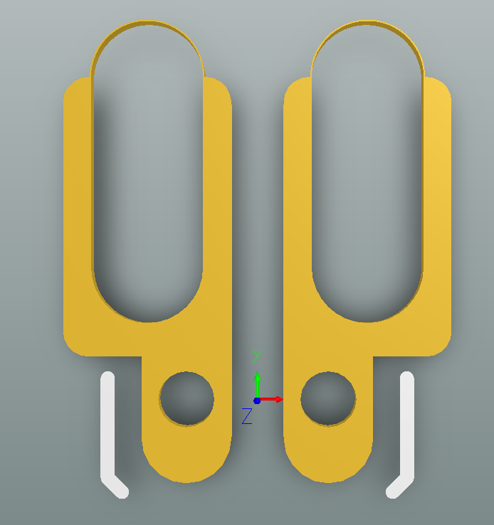

Ich möchte in Altium Designer ein U-förmiges Pad designen, das bis an
den Rand des PCBs kommt. Nun habe ich einen ersten Versucht gemacht und
das ganze ist schon nicht so schlecht, leider aber hängt nun ein Teil
über das PCB hinaus. Kann ich irgendwie an der Grenze der mechanischen
Layer (Pink) alles oberhalb abschneiden?
Gast #5995115
Ich würde es so lassen.
Problem ist wenn du es mit anderen Objekten löst bekommst du die Kanten
nicht Metalisiert oder du musst es in den Daten von Hand beschreiben.
Schreib einen Text an die Stelle mit dem Hinweis, wie es zum Schluss
aussehen soll.
Wenn du nett bist ziehst du das Pad von der Kante etwas nach innen 0.2
bis 0.3mm das erleichtert dem Hersteller das fräsen.
#5995851
Ich würde oben am Pad das Kupfer stehen lassen, so erzeugt es nur
unnötig Fehlermeldungen die ignoriert werden müssen. Der obere Teil wird
eh abgeschnitten daher Ergebnis das Gleiche.
Soweit ich weiss muss sowas aber mit dem PCB Hersteller abgeklärt
werden. Wenn die mit HighSpeed die Platinen ausfräsen fransen/reißen
event. die Pads aus. Ausserdem müssten, wenn es ordentlich sein soll die
Stirnseite nach dem durchtrennen wieder aufgekupfert werden damit man
schöne Lötpads am Rand bekommt.
