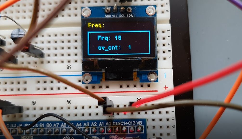

Ich benutze einen STM32F103C8T6 für eine Frequenzmessung im Bereich  von
1Hz-10Khz. Leider habe ich das Problem, das es sporadisch zu falschen
Messergebnissen kommt. In die Berechnung ist der Capture_overflow
Counter mit einbezogen und dieser scheint auch das Problem zu sein. Ab
und an gibt es einen Überlauf obwohl die Frequenz > 20 Hz in der

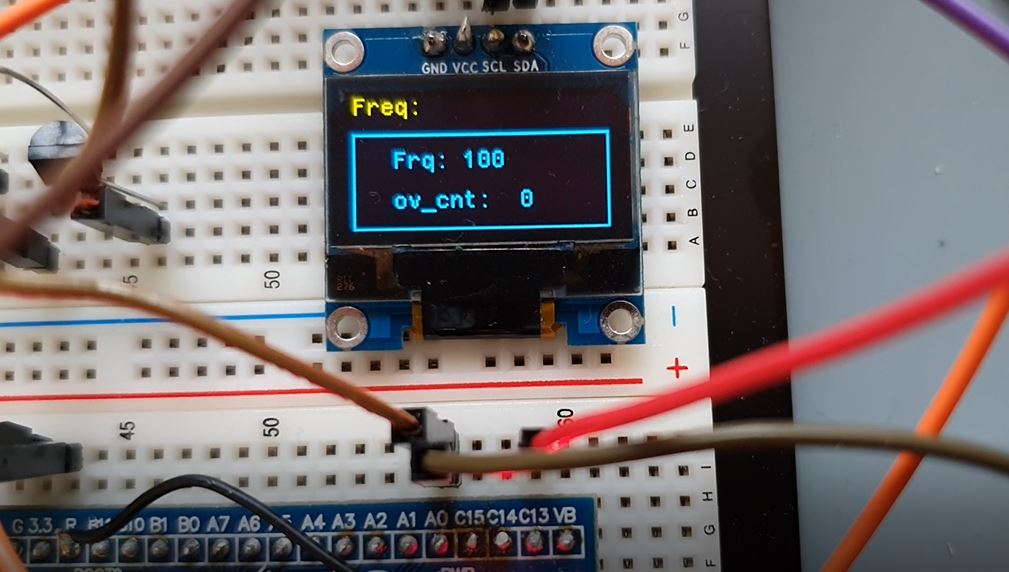

Berechnung keinen Überlauf erzeugen sollte. Das zweite Bild zeigt ein
falsches Ergebnis bei einer Messfrequenz von 100Hz.
Timer Init Werte:
Prescaler : 71
Counter Period : 49999
Messfrequenz: 100Hz
Setze ich den Capture_overflow Counter in der Berechnung auf 0 ist der
Messwert oberhalb von 20Hz stabiel und ok.
Hab mal ein kleines Filmchen gemacht und auf Youtube hochgeladen.
Link: https://youtu.be/nyP7hJJcSww
Die Messfrquenz im Video beträgt 100Hz.

von Sbl (Gast)
Hallo Rolf,
da kommen jetzt ein paar Sachen zusammen.
1.)
Ich würde beim STM32 für so eine Aufgabe einen 32Bit Zähler nehmen. Dann
hast du die Probleme schon mal gar nicht.
Du hast bis auf wenige Fälle keinen Überlauf. Wenn doch, dann ist
input_capture2 kleiner als input_capture1 und es reicht die Abfrage wie
auch in deinem Beispiel.
2.)
Ich bin jetzt wieder beim 16Bit Counter wie in deinem Projekt.
Gibt es einen Ûberlauf, ist input_capture2 kleiner als input_capture1,
die Differenz ist negativ. Das berücksichtigst Du ja schon hier:
      if (zw_Erg >= 0){
        pw_us = zw_Erg;
      else{
        pw_us = zw_Erg + max_cnt;
aber du berücksichtigst den Überlauf später nochmals, nämlich in
pw_us = pw_us + (overflow_cnt * max_cnt);
das führt dann wohl zu einem falschen Ergebnis.
Ich meine, du müsstest die erste Abfrage auf kleine 0 weglassen.
3.)
Wenn Du das aus 2.) korrigiert hast und es gehen sollte, dann gibt es
immer noch den viel Fall, dass dein Hauptprogramm input_capture1 und
input_capture2 liest, kurz danach der Überlauf kommt und overflow_cnt
dann eins hoch zählt. Der Fall ist seltener, aber er wird vorkommen.
Dafür gibt es verschiedenen Lösungen.
Beispielsweise könntest du vor dem Lesen von input_capture1 und
input_capture2 den Wert overflow_cnt lesen und danach nochmals. Hat er
sich inzwischen geändert, dann musst du input_capture1 und
input_capture2 nochmals lesen.
sbl

Hallo Sbl..
Danke für deine Tips.
Ich hab die CodeZeile "pw_us = pw_us + (overflow_cnt * max_cnt);" mal
entfernt und das Messergebnis ist oberhalb von 20Hz immer korrekt und
stabil.
Es schein an der Art des overflow_cnt zu liegen wie dieser im Interrupt
gehandelt wird. Sobald ein CaptureCallback Interrupt anliegt wird der
Counter auf 0 gesetzt. Hat aber während dieser Zeit ein Überlauf
stattgefunden löst danach der PeriodElapsedCallback Interrupt aus und
incrementiert den overflow_cnt.

von Rolf D. (rolfdegen)
Vielleicht hilft es, wenn man im CaptureCallback Interrupt das
Interrupt_flag für den PeriodElapsedCallback löscht. Ich weis nur nicht,
wie das dumme Flag Register heisst
Hallöchen..
Ich habe mein Problem lösen können. Ein Flag in den Interrupt Routinen
verhindert das zufällige Überschreiben der aktuellen Capture- und
Counterwerte während der Berechnung für die Display Ausgabe. Ferner habe
ich die überflüssige if.. else.. Zeilen für die Überprüfung des
Zwischenergebnis entfernt.
Die Frequenzwerte werden jetzt auf dem Display richtig und stabil
angezeigt. Ich werde im Programm noch eine Mittelwerterfassung
integrieren, da die höheren Frequenzwerte nicht so stabil sind.
Eventuell kann man den Prescaler Division Ratio im Timer (Div: 0/2/4/8)
im Programm automatisch anpassen.
Kleines Video: https://youtu.be/2HHfi0Ipwqk
