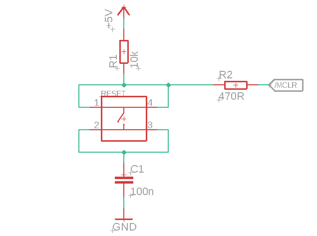

Hallo an alle
Ich habe ein Problem mit dem Reset Schalter auf meiner selbst gebauten
Platine.
Der Mikrocontroller an sich funktioniert, togglen von Pins sieht auch
Zeitlich gesehen richtig aus am Oszi.
Jedoch reagiert er nicht auf meinen Reset Switch.
Im Anhang die Reset schaltung- genau wie im DB angegeben.
In der Mikrocontroller Konfiguration ist das Master Clear Enable bit
auch auf ON.
Gibt es etwas was ich übersehe? Der Pin wird NICHT von anderen Register
überschrieben
lG
Gast #5996483
Mess mal den Taster durch ob die Pins so sind wie du die eingeplant hast
gerade bei den kleinen die man aufm PCB verlötet gibt es da
unterschiedliche.
Beim Kondensator musste ich galt nochmal schauen aber das ist im DB
wirklich so angegeben, ich kenne das ehr das man den Parallel zum Taster
macht.

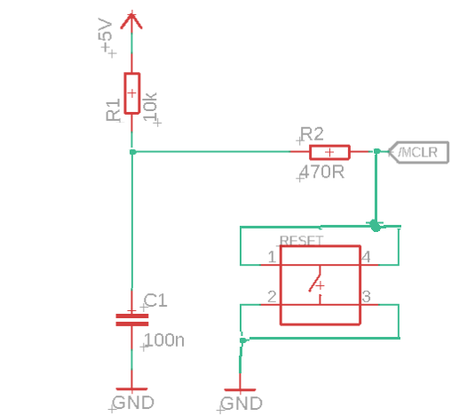

Gast #5996503
Mache den C1 rechts vom R2 hin und lege den Taster nach GND - da wo
vorher das C dran war.
In deiner Schaltung wird der Kondensator, nachdem er geladen ist, lange
Zeit die Spannung halten und hat beim Drücken der Taste keine
Möglichkeit, den MCLR weit genug nach GND zu ziehen.

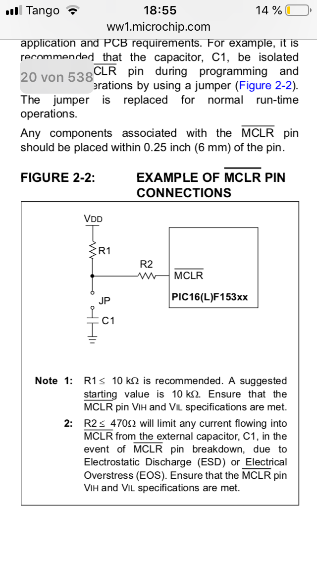

Gast #5996876
Wolfgang schrieb:
> stabilo schrieb:
>> Anbei die Reset Schaltung aus dem Datenblatt
http://ww1.microchip.com/downloads/en/DeviceDoc/PIC16(L)F15354_55%20Data%20Sheet%2040001853C.pdf
> JP ist nicht der Anschluss für einen Reset-Taster, sondern ein Jumper,
> um fürs Programmieren den Kondensator vom Reset-Pin abzutrennen.
Das dürfte das Rätsels Lösung sein :-)
Denn 100nF dürfen am Restpin nicht sein bei den PICs, sonst kann der
Programmer keinen Puls anlegen.
Das ist schon ein bischen missverständlich dokumentiert. Da hätte ein
Satz dazu in den Text gehört, oder der Taster eingezeichnet gehört.
Gast #5997472
Viel deutlicher geht es doch nicht:
"For  example, it is recommended that the capacitor, C1, be isolated
from the MCLR pin during programming and debugging operations by using a
jumper (Figure 2-2)."
Und nein, die Schaltung ist so nicht für einen Reset-Taster vorgesehen.
Folglich ist auch keiner eingezeichnet ;-)
