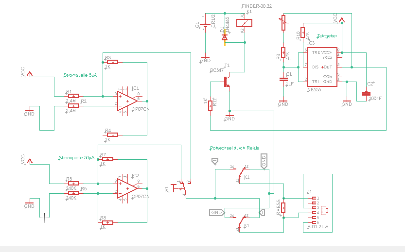

Ich möchte den Stromfluss durch eine Elektrode mithilfe eines Timers 555
und eines Relais. Das beigefügte Bild zeigt genau wie ich das geschaltet
habe aber bei der praktische Durchführung mithilfe des Poti zum
einstellen der Frequenz höre ich das Relais nicht mehr umschalten. Ich
verstehe nicht was jetzt das Problem ist. Ich mache das, weil ich eine
Widerstandsmessung im Elektrolyte machen möchte und das geht nicht mit
Gleichstrom sondern mit Wechselstrom bei einer Frequenz zwischen 1 und
30 Hz. Könnte jemand mir bitte helfen ?

Das Relais kann keine hohen Frequenzen. Um eine Oxidation der Elektroden
reversibel zu machen, genügt auch 1 Hz. Nach 1Milion Schaltzyklen ist
das Relais sowieso hinüber!

Abhilfe schafft eine H-Brücke aus Optokopplen mit geringen eingeplanten
Totzeiten. Der Messwiderstand kommt in die Masseleitung, dann braucht
das Signal nicht mehr gleichgerichtet zu werden. Die Elektroden bleiben
in der H-Brücke.
Optokopplertransistoren deswegen, weil dann keine Basisströme an dem
Messwiderstand vorbeigeführt werden können!
