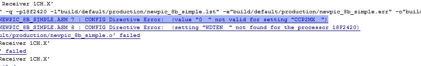

Hallo in die Runde,
nach vielen Jahren möchte ich mal wieder was mit PICs machen, doch
gleich beim ersten Projekt ein scheinbar blöder Fehler.
Den Assemblercode habe ich aus einer technical Note von Microchip
geklaut. Ursprünglich geschrieben für einen anderen PIC, doch diesen git
es nirgends mehr. Also anderen rausgesucht.
In der Config passt aber scheinbar einiges nicht. Hierzu habe ich 3
Bilder angehängt, ich denke, die sagen mehr als Worte.
Ich habe früher nicht mit CONFIG gearbeitet, sondern habe immer Bits
einzeln gesetzt.
Tut mir Leid, wenn ich mich vielleicht etwas blöd anstelle.
lg
Tobi
PS: Es handelt sich um den DMX Receiver aus AN1076.
von Apollo M. (Firma: @home) (majortom)
talent zum lesen und problemlösen sollte man schon mitbringen ...
chapter 4.11
http://ww1.microchip.com/downloads/en/devicedoc/33014j.pdf
__config ...

von Tobias H. (tobi35753)
Available settings and values maybe found in both the standard processor
include (*.inc) files and the “PIC18 Configuration Settings Addendum”
(DS51537).
Da stand dann alles drin, was ich gesucht habe.
Danke!
Jawohl, ist c&p. Zum zurechtfinden für den Anfang reicht es. Hab
bestimmz 8 Jahre nichts mehr mit Assembler gemacht.
Eines klappt aber noch nicht:
CCP2MX = PORTBE funktioniert nicht, obwohl es so in der Liste steht.
Tobias H. schrieb:
> CCP2MX = PORTBE
ich hab doch gesagt, alter mist ... wann lernst du endlich LESEN?!
CCP2MX = PORTC/PORTB
Ich kann lesen.
Ggf. finde ich nicht die richtigen Stellen.
Sag mir doch mal bitte, wo ich die Information "CCP2MX = PORTC/PORTB"
finden kann. Im Datenblatt finde ich es auch nicht.
in mplapx, menue: production/set configuration bits
microchip setzt zunehmend auf ihre tools und weniger auf gute docu ...
