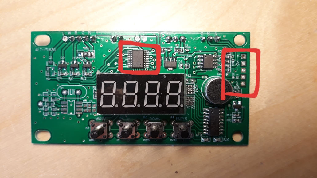

Ich habe vor einiger Zeit über Ebay 8 PAR56 LED RGB Strahler gekauft.
Dann stellte sich herraus, das die nicht, entgegen ihrer Beschreibung,
mit dem DMX Signal angesteuert werden konnten.
Der Verkäufer hat mir dann 8 neue Platinen zugesendet, die nun auch
einwandfrei funktionieren.
Jetzt habe ich hier noch 8 Platinen hier liegen die elektrisch soweit
einwandfrei sind, nur die Software ist halt fehlerhaft.
Jetzt kam bei mir der gedanke ob man die nicht mit eigener Software
upgraden könnte.
Leider ist keine Kennzeichnung auf dem Chip zu sehen.
Einen habe ich mal ausgelötet und auf der Unetrseite stehe
D73132(1)1N1
Bei der 1 in Klammern bin ich mir nicht ganz sicher die Sitz genau auf
dem Kunststoffanspritzpunkt.
Rechtsaussen auf der Plantine sind Kontakte die direkt zum µC führen.
Sei sind mit (von oben nach unten)
CLK
RST
DAT
beschriftet.
Was ich am µc ausgemessen habe.
PIN
1 = RX von IR LED
2 = DI von MAX485(DMX)
3 = RO von MAX485(DMX)
4 = RST (s.o.)
5 = LED-Anzeige / Taster
6 = RCLK von 74595 (Schieberegister für LED Anzeige
7 = GND
8 = DAT (s.o)
9 = VCC (5V)
10 = Roter LED Kanal
11 = Blauer LED Kanal
12 = führt zu unbestücktem Teil
13 = RE MAX485
14 = NC
15 = ungenutzter LED-Kanal
16 = Grüner LED Kanal
17 = LED-Anzeige / Taster
18 = LED Anzeige / Taster
19 = SRCLK von 74595
20 = Micro
Kann mir jemand mit diesen Angaben sagen um welchen Mikrocontroller es
sich handeln könnte ?
Es erscheint mir zwar selbst unmöhlich aber vieleicht gibt es ja
jemandem mit einer Kristallkugel der mir eine Antwort geben kann.
Ich bedanke mich schon mal für eure Unterstützung.
Viele Grüße
Frank
von Christopher J. (christopher_j23)
Ohne das Pinout überprüft zu haben tippe ich mal auf STM8S003F3 oder
Nuvoton N76E003. Beide haben das gleiche Pinout, d.h. passt der eine,
dann passt auch der andere.
von MaWin (Gast)
Kein STM8. Der benötigt keinen CLK auf dem Debug Interface.
Elan Micro passt diesmal auch nicht.
Dem Dings mit dem Quarz? Da hatten sie sich wohl als Backup einen
externen Oszillator gedacht, wenns mit dem internen RC zu ungenau ist.

von Frank R. (etnur)
Jetzt muss ich zu meiner Schande gestehen das ich die PIN-Nr. falsch
vergeben habe.
!!! Hier die korrigierte Version !!!
PIN
1 = RX von IR LED
4 = RST (s.o.)
7 = GND
8 = DAT (s.o)
9 = VCC (5V)
11 = Micro
12 = SRCLK von 74595
13 = LED Anzeige / Taster
14 = LED-Anzeige / Taster
15 = Grüner LED Kanal
16 = ungenutzter LED-Kanal
17 = NC
18 = RE MAX485
19 = führt zu unbestücktem Teil
20 = Blauer LED Kanal
SORRY !!!
Stimmt, STM8 braucht nur SWIM und Reset. Die Angaben zum Debug-Header
hatte ich überlesen. Beim N76E003 passt es aber. Der benötigt genau
diese drei Pins: Reset, CLK und Data.
PS:
Hab gerade mal geschaut und Pin 8 beim N76E003 ist in der Tat der
Data-Pin für den Programmer (ICPDA). Pin 10, 15, 16 und 20 (LED-Kanäle)
stimmt auch mit den PWM-Kanälen von dem Controller überein. Dürfte also
sehr wahrscheinlich ein N76E003 sein.
PPS:
Die RX/TX-Pins vom UART des Controllers (auf den MAX485) passen auch.
Beitrag #6001540 wurde von einem Moderator gelöscht.

Frank R. schrieb:
> Jetzt ist noch die Frage ob mal ihn neu flashen kann oder ob der Write
> Protected ist.
Ich bin mir relativ sicher, dass der Controller keine Write-Protection
hat. Readout-Protection halte ich zwar für sehr wahrscheinlich aber
Write-Protection wäre schon unlogisch, schließlich handelt es sich nicht
um militärisches Gerät oder dergleichen und im schlimmsten Fall lötest
du den Controller aus und einen frischen ein. Kostenpunkt ca. 20 Cent
(zzgl. Arbeitszeit natürlich ;) )
Frank R. schrieb:
> Nach jetzigem recherche Stand würde ich sagen das es ein Nuvoton ist.
Ja, mit an Sicherheit grenzender Wahrscheinlichkeit ;)
Frank R. schrieb:
> Nochmal danke an den Tipgeber !
Gerne :)
Frank R. schrieb:
> Leider finde ich keinen NuMicro oder NuLink von einem deutschen
> Impoteur, muss wohl den Weg über China gehen.
Daran führt wohl momentan kein Weg vorbei. Nuvoton hält sich leider sehr
bedeckt was das eigentliche Protokoll zum Flashen seiner Controller
angeht. Für deren Cortex-M gibt es wohl mittlerweile OpenOCD-Support
aber nicht für deren 8051, zu denen der N76E003 gehört. Sie weisen
lediglich immer nur auf deren "Tool" hin, mit dem man den Controller
flashen kann. Interessanterweise haben bzw. hatten sie das sogar als
Source-Code irgendwo veröffentlicht. Ich hatte das in einem anderen
Thread zu dem Thema mal angehängt:
Beitrag "Nuvoton N76E003"
Für ein "Nuvoton flashen mit Arduino" ist es aber ein weiter Weg. Der
erste Schritt wäre es das Flash-Tool zu reversen und neu zu schreiben,
so dass man mit einem Nulink z.B. auch unter Linux flashen kann. Im
zweiten Schritt könnte man dann das eigentliche Transportprotokoll, also
die "Magie" aus dem Nulink reversen und das z.B. auf einen ATMega oder
STM32F103 portieren, so dass man mit einem Arduino Nano oder einem
BluePill als Programmer arbeiten kann.
Du könntest natürlich den N76E003 auch gleich durch einen STM8S003
ersetzen und direkt einen ST-Link als Programmer nehmen. Damit könntest
du nicht nur flashen, sondern auch debuggen. Die sind wie gesagt
"relativ kompatibel" vom Pinout. Der STM8 benötigt aber z.B. einen Kerko
an VCAP, was der N76 nicht braucht.
Das "ICP-Tool" liegt ja als Sourcecode vor, so dass ein Reversing
relativ einfach sein sollte. Dann kann man immerhin schonmal mit einem
Nulink (oder Clone, d.h. Bulink, etc.) den N76 bespielen. Ich hätte auch
schon einen Namen für ein solches Tool: nuguy (im Sinne von avrdude,
stcgal, etc.) :p
Der zweite Schritt wäre dann das Reversing des Transportprotokolls, was
wie hier schon irgendwo erwähnt, mit Sicherheit sehr ähnlich zu I2C sein
sollte, unter anderem auch weil die CLK und DATA Pins für den Programmer
gleich I2CCLK und I2CDATA vom N76E003 sind.
Ich hab mir jedenfalls mal einen Nulink-Clone und ein paar N76-Boards
beim Ali bestellt. Der Winter kommt bestimmt und wenn ich Lust habe
spiele ich da mal ein bisschen mit rum ;)
