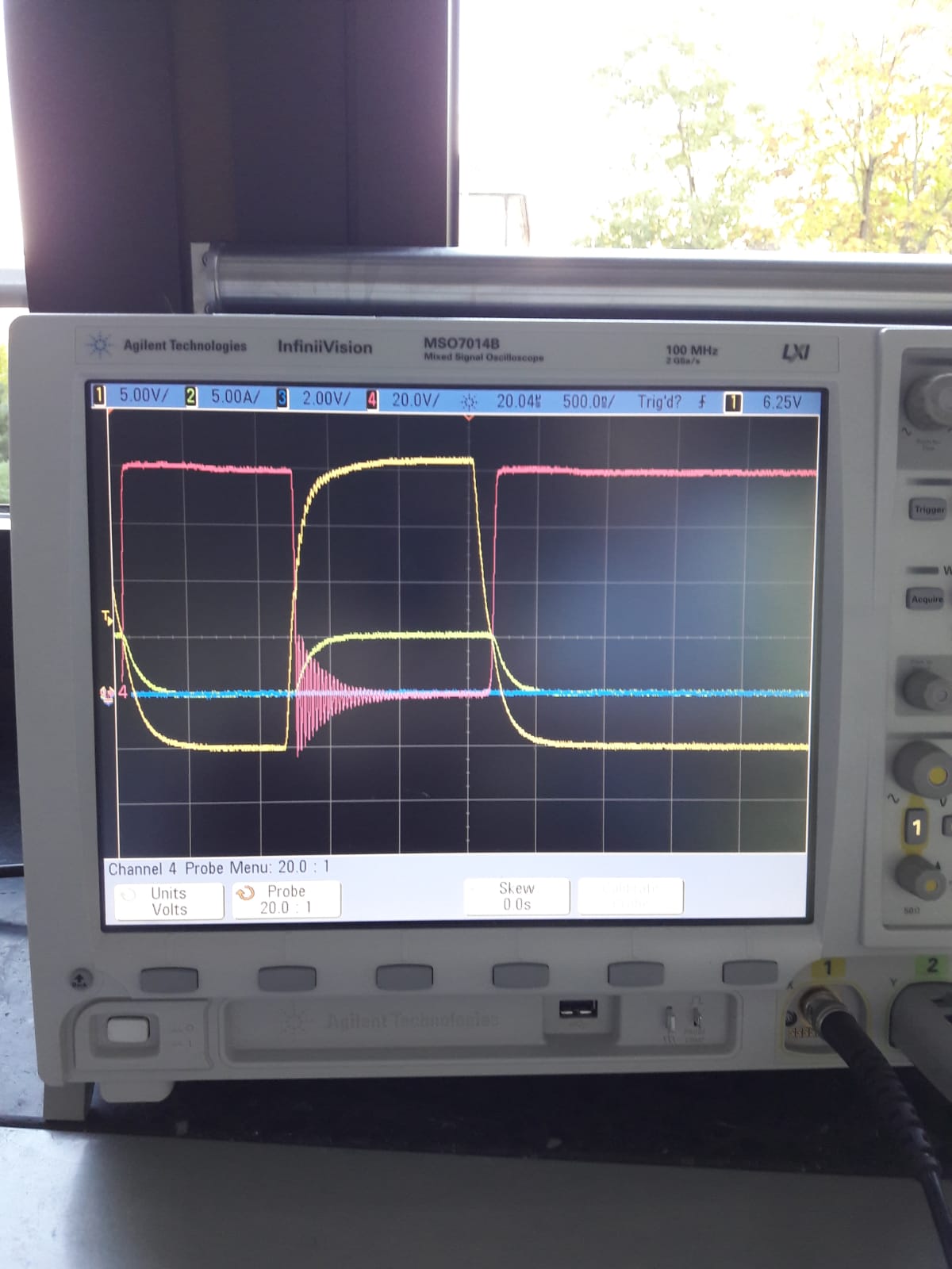

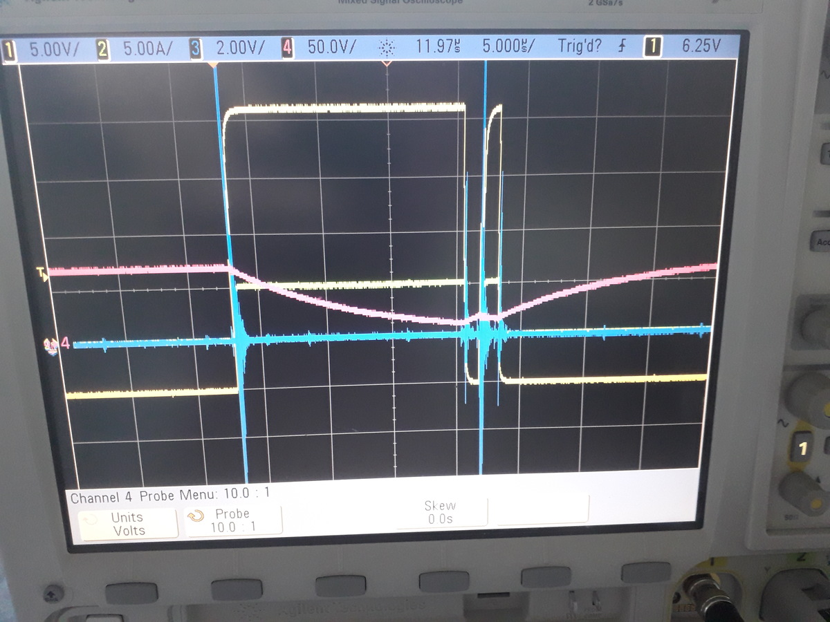

Hallo liebe Elektrofreunde,
ich habe mir einen kleinen Umrichter gebaut und mache die
Spannungsmessung (< 400 V) über einen hochohmigen Spannungsteiler mit
insgesamt 1,3 Megaohm. Gehe ich bei kleinen Spannungen direkt auf die
Anschlussbeine der Mosfets, sieht alles gut, bis auf die üblichen
eingekoppelten Sachen. Nutze ich aber den Spannungsteiler, dann erhalte
ich eine Kondensatorartige Entladungs- und Aufladungskurve.
Das gelbe Signal ist die Gate-Source-Spannung, das Grüne der gemessene
Strom und das rötlich, pinke die dazugehörigr Drain-Source-Spannung.
Habt ihr eine Idee, wie ich das Problem lösen kann, die Stecker über die
ich die Spannung abnheme, kännen nur 200 V und man hat ja doch gewaltige
Verluste, wenn man einen niederohmigeren Spannungsteiler nimmt.
Beste Grüße
Weribert
Gast #6001234
Mein Problem ist, dass auch, dass ich die Highside mit differenziellen
Tastköpfen messe, die Lowside ganz normal. Also nochmals andere
Kapazitätswerte.
Also getrennt den kapazitiven Teiler berechnen?
In welcher Größenordnung sollte ich denn gehen?
Ich hab Signale, die mit 20 Mhz arbeiten, da brauch ich ja doch einiges
mehr an Bandbreite und bei 1 MOhm kommt man da schnell in sehr kleine
Bereiche

Gast #6001299
> 20 Mhz
Es koennt huelfreich sein, mal den Scheinwiderstand von
Kapazitaeten im pF-Bereich mit dem Wert
> 1 MOhm
zu vergleichen, um einen etwaigen Realitaetsverlust vorzubeugen.
