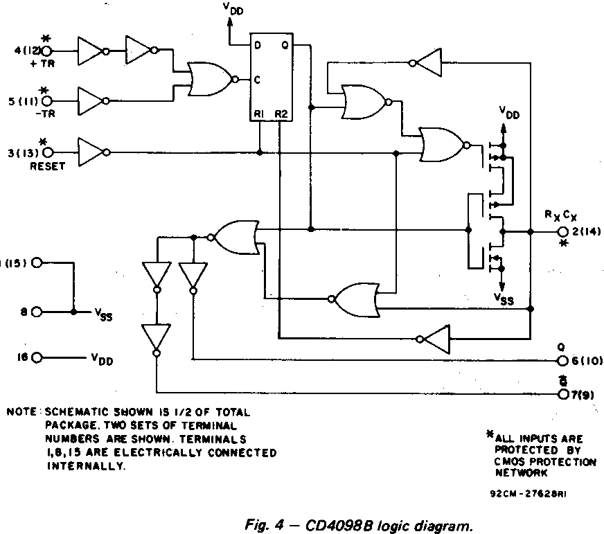

Hallole,
ich bräuchte (am besten vier aber zur Not tun es auch zwei) Monoflops
mit einem Reset-Eingang, der lediglich das Auslösen des MF verhindert
(kann auch Q auf L stellen, das schadet nicht).
Ursprgl. wollte ich den 74xx123 verwenden, aber dessen Reset-Eingang
geht auch auf den internen Triggereingang, so daß nach dem Freigeben
(Reset auf H) nicht nur ein erneutes Triggern möglich ist sondern wenn
die anderen Eingänge die richtigen Pegel haben (was bei mir leider der
Fall ist) dieser Wechsel von L auf H an Reset selbst das MF triggert.
Ausweislich der leider nicht ganz erschöpfenden Beschreibung scheint
dies bei den 4098 und 14538 nicht der Fall zu sein - der Reset-Eingang
hat jedenfalls keine Verbindung mit dem internen Trigger-Eingang und
scheint sich aufs L-Stellen von Q und wohl auch Verhindern des Triggern
des Monoflops zu beschränken. "Scheint" weil wie gesagt mir die
Beschreibung insofern - Blockieren des Triggerns - nicht ganz eindeutig
erscheint.
Daher meine Frage, ob jemand die beiden Bauteile kennt und bestätigen
kann, daß bei Reset=L kein Triggern des MF möglich ist und der Wechsel
von L auf H am Reset-Eingang niemals das Monoflop triggert.
Weitere Frage: Was ist der Unterschied zwischen beiden Bauteilen? Ich
kann keinen erkennen ...
