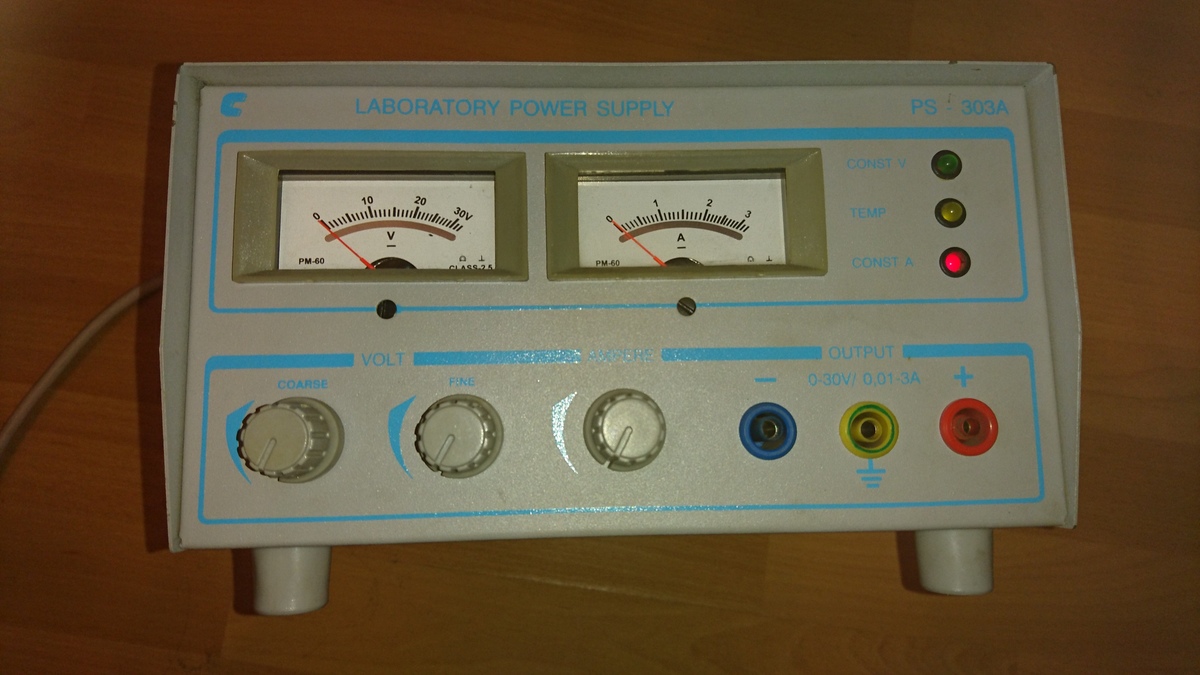

Hilfe Voltcraft "Labor" netzteil PS 303A defekt

Helmut F. schrieb:
> Sicherung Stecker, Kabel usw. alles i.O. Habe beim messen eines
> Weidezaungeräts gegen das gehäuse vom Labornetzteil gemessen danach
> Messgerät und Netzteil Schrott. .. und jetzt bin ich hier gelandet.
Warum schreibst Du dass nicht sofort? Da kann alles an Bauteilen kaputt
sein...außer der Überstrom-Led. Das wurde ja bereits festgestellt;-)
> HAHA
Ja, findest du das so lustig?
#6003501
Helmut F. schrieb:
> Rote T. schrieb:
>> Bei der Gurke verrecken die Opamps noch gerne mal, wenn man damit an
>> Hochspannung/induktiven Lasten rummacht.
>> Sind bei meim Ding alle gesockelt, aus diesem Grund.
> Das ist auch meine Vermutung muss ich bei der nächsten Bestellung mal
> ordern. Schon mal danke für den Tipp!!
Aufgrund deiner (verspäteten) Fehlerbeschreibung kann in dem NT alles
kaputt sein. ICs, Dioden, Cs...und sogar Widerstände.
