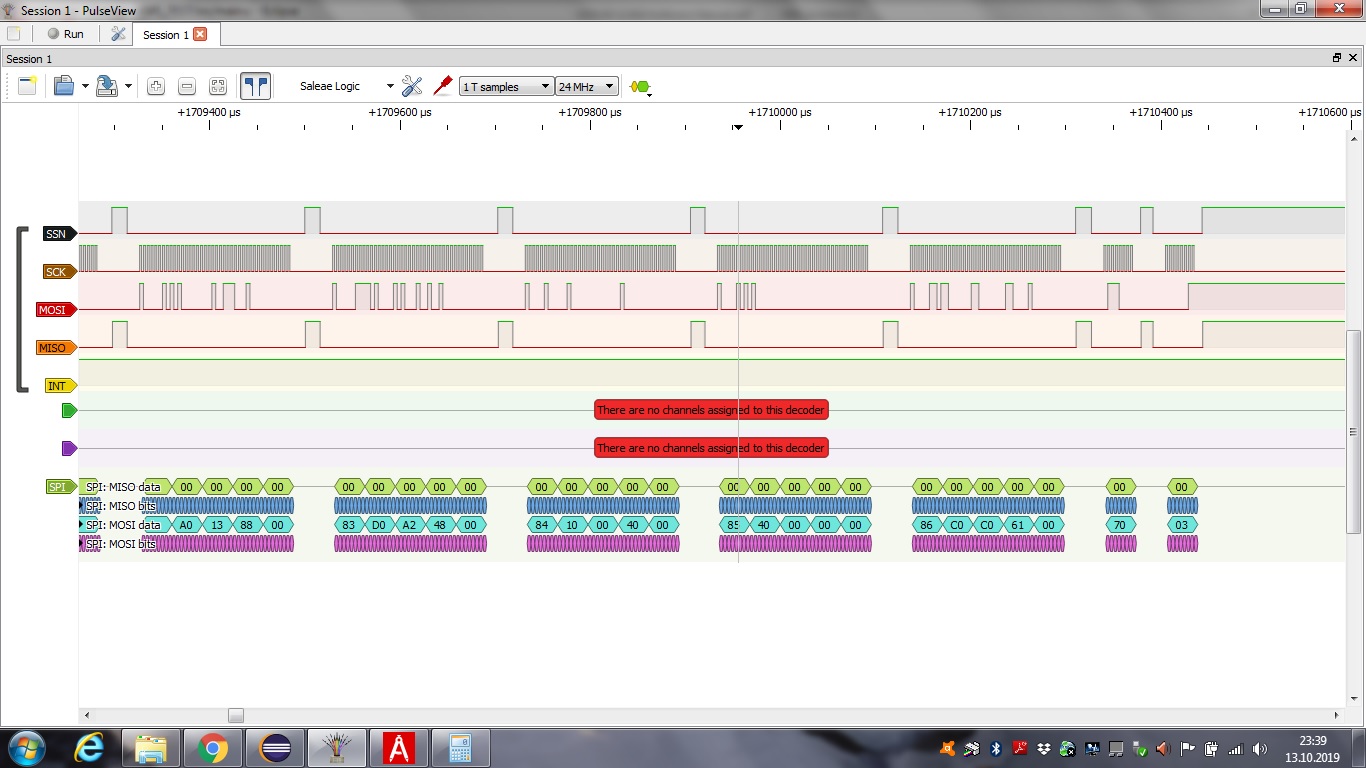

ich bekomme leider keine Verbindung zum TCD GP22 aufgebaut.
Beim Senden einer Initialisierungsroutine sollte der Chip eigentlich mit
einem Interrupt reagieren was er aber nicht macht. Ich habe das SPI
Protokoll mal mit einem Logic Analyzer beobachtet, die MOSI Daten werden
denke ich richtig übertragen.
Vll hat ja jmd hier im Forum mal mit dem Chip gearbeitet und kann mir
helfen.
Ich verwende einen STM32f103rb.
Vielen Dank
Mark
von pegel (Gast)
Sicher, dass das Chip Select zwischendurch H sein darf?
Das funktioniert meist nicht.
von Stefan F. (Gast)
Vielleicht gibt es dort eine Diskrepanz ob die Daten bei der steigenden
oder fallenden Flanke vom Takt übernommen werden sollen.
von Mark (Gast)
Also an dem Code habe ich nur die Pins angepasst für das Nucleo Bord.
Ansonsten ist das der Originale vom Hersteller. Desswegen denke ich das
das so sein muss.

von Mark (Gast)
Hier nochmal ein Auszug aus dem Datenblatt
SSN as Reset
The SerialSelectNot (SSN) line is the HIGH-active reset for the serial
interface. After SSN
is set to LOW different operations can be addressed, not depending on
the status of the
interface before the reset.
Note:
It is mandatory to set the SSN – line to High-state for at least 50 ns
between each
Read-/Write sequence.
