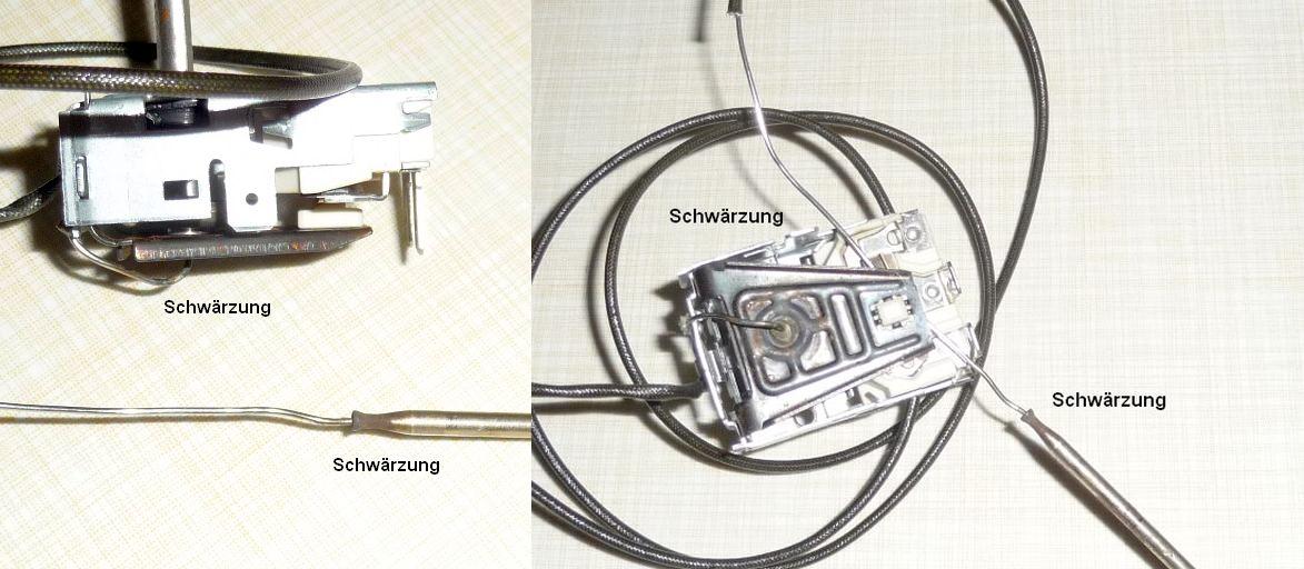

hab eben ein Backofen repariert - Thermostat defekt mit Aufdruck:
T-150 81380340
0401.074104B
Da sind auffällige Schwärzungen an beiden Enden des Kapillarrohrs. Hab
ein  mechanisch passendes Thermostat eingebaut, das hier herumlag -
soweit OK.
Meine Neugier:
Woraus besteht so ein Kapillarrohr und was ist eine typische
Lebensdauer?

Das ist eine besondere Metalllegierung die zugleich noch gut biegbar
ist. Von innen nach außen im Detail ändert sich auch leicht (stufenlos)
die Legierungszusammensetzung. Nach der Schwärzung war die Außenschicht
nicht ganz frei von Verunreinigungen, so dass an den gekrimmten Stellen
es leicht durchkorridiert haben müßte, was die Schwärzungen erklären
würde.

In meinem alten Herd der Weltfirma 'Keramik' hatten sich vor einem Jahr
die Kontakte des Temperaturschalters durchs Gehäuse geschmort und hatten
dabei auch das Kapillarröhrchen und die Druckdose geschwärzt. Könnte bei
dir das gleiche gewesen sein.
Glücklicherweise wars bei mir ein Spezialschalter (1-Phasen Herd, bei
dem der Backofen die beiden Platten lahmlegt), auf den hinten der Regler
als 'Industriestandard' Teil aufgesetzt war. Ersetzen war somit einfach.
Der neue schaltet 3 Kontaktsätze, aber die kann man ja parallel
schalten.
