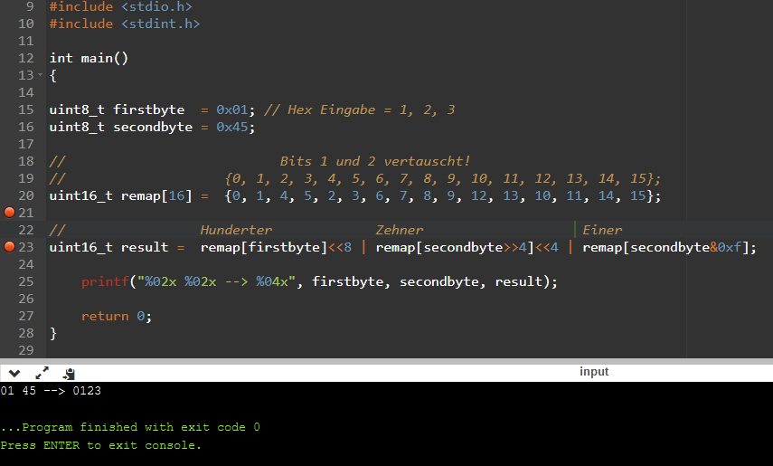

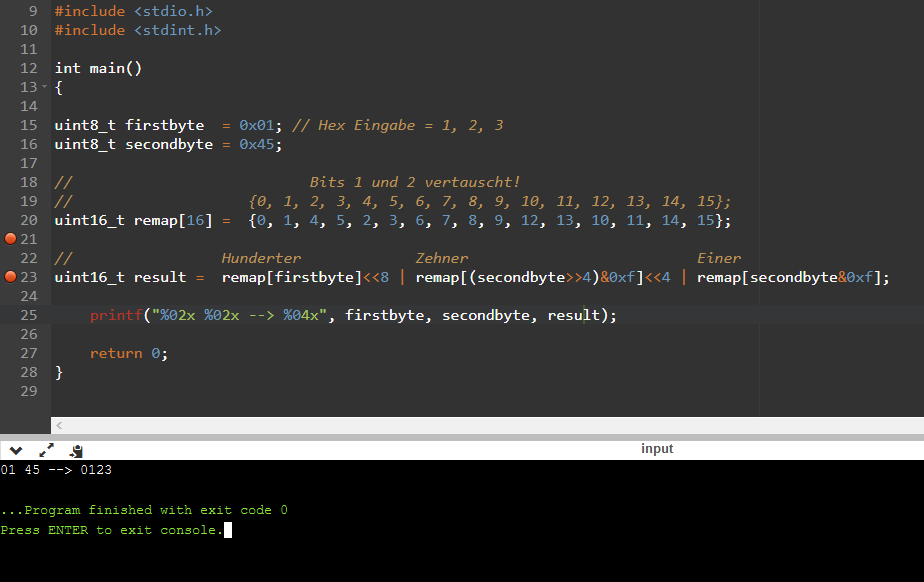

von NegativeOne! (Gast)
Wolfgang schrieb:
> Da wurden beim Routen der Platine ein paar Minuten eingespart, die
> Entwicklungsarbeit wurde verkürzt. Die Software muss es jetzt ausbaden.
Ich fürchte, genau das ist wurde hier gemacht. Oder ein Fall von
"Security by Obscurity"? ;)
Jens M. schrieb:
> Oh ja, eine LUT. Noch mehr Speicher und noch komplizierter. Und dann
> noch maskieren und schieben.
Irgendwie trotzdem kompakt:
//                           Bits 1 und 2 im Nibble vertauscht!
//                    {0, 1, 2, 3, 4, 5, 6, 7, 8, 9, 10, 11, 12, 13, 14, 15};
uint16_t remap[16] =  {0, 1, 4, 5, 2, 3, 6, 7, 8, 9, 12, 13, 10, 11, 14, 15};
//                 Hunderter             Zehner                          Einer
uint16_t result =  remap[firstbyte]<<8 | remap[(secondbyte>>4)&0xf]<<4 | remap[secondbyte&0xf];
Dazu auch ein Screenshot vom onlinegdb.com C-Compiler.

H.Joachim S. schrieb:
> zehner=tab[secondbyte>>4];
Stimmt, da war ich zu übervorsichtig, da muss man eigentlich nichts
maskieren... ;-)
Dahingehend korrigiert sieht mein Vorschlag so aus:
uint16_t result =  remap[firstbyte]<<8 | remap[secondbyte>>4]<<4 | remap[secondbyte&0xf];
Das Ergebnis bleibt sich gleich.

Da passt ja mein letzter Vorschlag wie die Faust ins Auge: als result
kommt genau so eine Zahl heraus... ;-)
Auf dem AVR braucht dieses Programm dann 280 Bytes im Programmspeicher
und 20 im Datenspeicher:
#include <avr/io.h>
#include <stdio.h>
#include <stdint.h>
uint8_t firstbyte  = 0x01; // Hex Eingabe = 1, 2, 3
uint8_t secondbyte = 0x45;
uint16_t result;
//                           Bits 1 und 2 vertauscht!
uint8_t remap[16] =   {0, 1, 4, 5, 2, 3, 6, 7, 8, 9, 12, 13, 10, 11, 14, 15};
int main()
  result =  (uint16_t)remap[firstbyte]*100 + remap[secondbyte>>4]*10 + remap[secondbyte&0xf];
  while(1);
Die leere main(), also mit auskommentierter result Berechnung, braucht
172 Bytes im Programmspeicher und 0 Bytes bei den Daten. Verbleiben 108
Bytes für die Berechnung.
Die angepaste Lösung mit der if-Abfrage der Werte braucht 286 Bytes
Programm und 4 Bytes Daten, was abzüglich der leeren main() dann 114
Bytes Programmspeicherbedarf ergibt:
#include <avr/io.h>
#include <stdio.h>
#include <stdint.h>
uint16_t result;
int main()
  unsigned char foo;
  unsigned char bar=0;
  foo = firstbyte;
  if (foo & 0x01) bar += 0x1;
  if (foo & 0x02) bar += 0x4;
  if (foo & 0x04) bar += 0x2;
  if (foo & 0x08) bar += 0x8;
  result = bar*100;
  foo = secondbyte>>4;
22
  bar = 0;
23
24
25
26
27
  result += bar*10;
28
29
  foo = secondbyte&0xf;
30
  bar = 0;
31
32
33
34
35
  result += bar;
36
37
  while(1);
38

von Frank M. (ukw) (Moderator) Benutzerseite
Jens M. schrieb:
> Wie lange muss man im dunklen Keller C büffeln bis man so ein Monstrum
> lesen und konstruieren kann?
C hilft da nicht weiter. Das ist C++. Und auch nicht jedes x-beliebige,
sondern ein neuerer Dialekt, wenn nicht sogar der allerneueste. Damit
verhindert man erfolgreich, dass man das Programm-Beispiel mit
demjenigen gcc-Compiler zum Laufen bringt, den man gerade so zufällig
auf dem Rechner rumfliegen hat. Wenn Wilhelm seine C++-Beispiele
auspackt, ist meistens erstmal eine Neuinstallation angesagt, um das
nachvollziehen zu können.
Möchte das vielleicht noch jemand in Oberon oder Python formulieren, um
noch mehr Unsicherheit für den TO zu schaffen?
Jens M. schrieb:
> Teste das bitte nochmal, aber diesmal mit nicht auf "ich beweis das
> meine Lösung kürzer ist"-Voreinstellungen...
Häh, wo habe ich das gemacht? Ich habe doch sogar bewiesen, dass die
if-Afragerei nur ein Fünftel des Datenspeichers braucht.
Das Weglassen der foo ändert gar nichts. So schlau ist der Compiler
offenbar sowieso, dass er die Berechnungen nicht 4 mal macht, sondern
einen Zwischenwert ausrechnet:
int main()
  if (firstbyte & 0x01) bar += 0x1;
  if (firstbyte & 0x02) bar += 0x4;
  if (firstbyte & 0x04) bar += 0x2;
  if (firstbyte & 0x08) bar += 0x8;
  result = bar*100;
  bar = 0;
  if (secondbyte>>4 & 0x01) bar += 0x1;
  if (secondbyte>>4 & 0x02) bar += 0x4;
  if (secondbyte>>4 & 0x04) bar += 0x2;
  if (secondbyte>>4 & 0x08) bar += 0x8;
  result += bar*10;
  bar = 0;
  if (secondbyte&0xf & 0x01) bar += 0x1;
  if (secondbyte&0xf & 0x02) bar += 0x4;
  if (secondbyte&0xf & 0x04) bar += 0x2;
22
  if (secondbyte&0xf & 0x08) bar += 0x8;
23
  result += bar;
24
25
  while(1);
26
Ergebnis:
Program Memory Usage   :  286 bytes
Data Memory Usage   :  4 bytes
Und diese Lösung:
int main()
  result = 0;
  if (firstbyte & 0x01) result += 100;
  if (firstbyte & 0x02) result += 400;
  if (firstbyte & 0x04) result += 200;
  if (firstbyte & 0x08) result += 800;
  if (secondbyte>>4 & 0x01)  result += 10;
  if (secondbyte>>4 & 0x02)  result += 40;
  if (secondbyte>>4 & 0x04)  result += 20;
  if (secondbyte>>4 & 0x08)  result += 80;
  if (secondbyte&0xf & 0x01) result += 1;
  if (secondbyte&0xf & 0x02) result += 4;
  if (secondbyte&0xf & 0x04) result += 2;
  if (secondbyte&0xf & 0x08) result += 8;
  while(1);
braucht:
Program Memory Usage   :  432 bytes
Bewertung (samt Abzug der leeren main() Funktion) bitte selber
durchführen, sonst wird nur wieder der Überbringer der Botschaft
gesteinigt.
Der Grund für den großen Codebedarf der letzten Variante liegt darin,
dass die ganzen zu addierenden unterschiedlichen Zahlen 1,2,...800 ja
alle als 16-Bit Integer in den Code müssen.

von Wilhelm M. (wimalopaan)
leo schrieb:
> Wilhelm M. schrieb:
>> template<uint8_t Bit1, uint8_t Bit2, typename T>
> und weitere ~30 Zeilen.
> Wie immer die laengste, komlizierteste, unleserlichste und unnoetigste
> "Loesung" weit und breit ;-)
Naja, swapBits<> steckt man einmal in seinem Leben irgendwo in eine
Headerdatei. Fertig.
Die Generierung der LUT verhindert Copy-n-Paste-Fehler oder schlichtes
Verrechnen.
Zusätzlich hat man hier eine beliebig konfigurierbare Lösung für
beliebige Vertauschungen im Layout.
Und man kann wählen, welchen Speed <-> Memory-Tradeoff man haben will
(bis zu dem Punkt, wo die LUT 256 Einträge hat). Flexibler geht es kaum.
Und die LUT-Lösung ist die kürzeste und schnellste.

von guest (Gast)
Wozu denn die Bitshifterei?
  if (secondbyte & 0x10)  result += 10;
  if (secondbyte & 0x20)  result += 40;
  if (secondbyte & 0x40)  result += 20;
  if (secondbyte & 0x80)  result += 80;
So:
int main()
  result = 0;

Und zu guter Letzt nochmal die LUT-Variante, bei der vorrangig die
beiden Multiplikationen (und dabei besonders die *10 mit ihren vielen
Additionen) hervorstechen:
int main()
  result =  remap[firstbyte]*100  + remap[secondbyte>>4]*10 + remap[secondbyte&0xf]; // 278-172 = 106 Bytes

Dann habe ich die LUT-Variante zum ernsthaften Vergleich auch mal
umgebaut und einen Funktionsaufruf draus gemacht:
uint16_t bcd3(uint8_t firstbyte, uint8_t secondbyte)
  return remap[firstbyte]*100  + remap[secondbyte>>4]*10 + remap[secondbyte&0xf];;
int main()
  result =  bcd3(firstbyte, secondbyte);
  while(1);
Ergebnis:
Program Memory Usage   :  290 bytes
Data Memory Usage   :  20 bytes
Schlüsse bitte selber ziehen...
