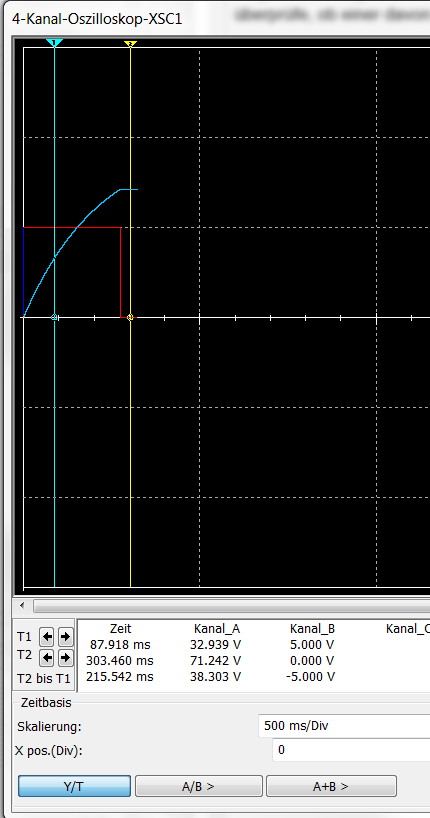

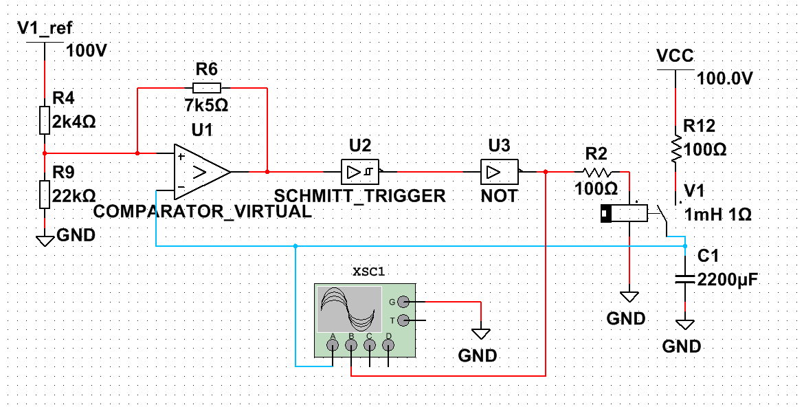

ich stehe gerade auf dem Schlauch.
Folgendes Szenario.
Ich habe einen Komparator der ein Relais schaltet um einen Kondenstator
aufzuladen.
Das Relais soll nun so lange angezogen bleiben, bis der Kondensator 90V
erreicht.
Es gibt zusätzlich eine Hysterese die eingestellt ist von 70-90.
Mein Problem ist hier, das der Komparator erst bei 70V einschaltet. Ich
dachte erst, dass ich dieses Problem mit dem Inverter lösen könnte,
jedoch schaltet sich das Relais nun bereits bei 70V ab (was der Anfang
der Hysterese ist).
Ich müsste also nun einen Weg finden, der das Relais automatisch das
erste mal zu schliessen bis sich die 90V eingestellt haben, danach würde
ja alles funktionieren. Wie mache ich das nun am besten?
Die Möglichkeit ein NC Relais zu nutzen gibt es nicht. VCC soll oberhalb
des Relais nicht angefasst werden, daher bleibt nur die Möglichkeit eine
Logik zu entwickeln.

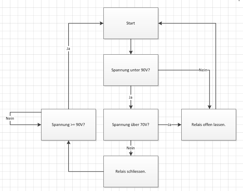

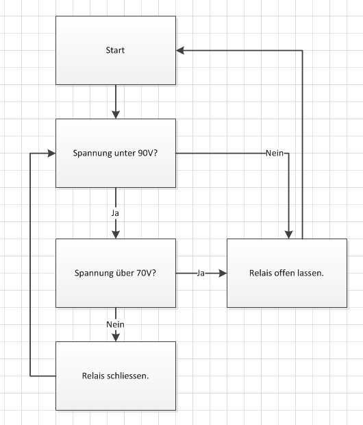

Okay, das macht Sinn. Habe nun den Inverter und den Schmitt-Trigger
entfernt.
 <70V <- Ausgang = 1
>70V <90V und von unten kommend <- Ausgang = 0
>70V <90V und von oben kommend <- Ausgang = 0
>90V <- Ausgang = 0
Das Problem ist, die Schaltung immer im Zustand ">70V <90V und von unten
kommend" bei knapp 70V stecken bleibt. :-/
Habe es mal so aufgezeichnet (siehe Anhang).
#6005180
Ein Zustandsdiagramm hat nur so viele Kringel wie es Zustände gibt, die
Sprungbedingungen in einen anderen Kringel stehen am Pfeil. Im Kringel
steht der Relaisstand.
Bei "...von unten kommend" muss der Kondensator weiter laden, die Null
ist falsch.
Der Startzustand ist identisch mit "<70V", da der Kondensator zu Beginn
entladen ist.
Ich denke, ein Schmitt-Trigger reicht nicht aus um die zwei Bit für den
Zustand zu speichern. Ein Fensterkomparator (zwei Ausgänge) und danach
ein RS-Flipflop irgendwie verschaltet müssten reichen.

Ich kriege es irgendwie nicht hin. Ich bin neu in der Logik Welt, daher
stecke ich da nicht so ganz drin.
Ich habe nun einen Komparator für 70V und einen für 90V
den 90V Comparator habe ich an das RS Latch an R angschlossen, 70V an S.
Leider schaltet es sich bereits ab 70V ab. Wenn sich der Elko etwas
entladen hat fängt die ganze Geschichte an zu flattern und die
Simulation bricht zusammen...
Ich bin kurz davor das ganze einfach in einem MCU aufzubauen, jedoch
würde ich es gerne einmal mit einer diskreten Schaltung ausprobieren :(.
