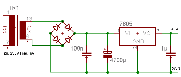

von geloescht (Gast)
Dieser Beitrag wurde auf Wunsch des Autors geloescht.
von Marcel Block (Gast)
hi nochmal,
meine schaltung funktioniert ja... aber ich will eine korrekt
funktionierende stromversorgung. OK mein trafo is schrott.
Könnt ihr mir jetzt mal ganz konkret sagen woher ich für zukünftige
bastelleien saft herbekommen soll?
also ich kauf mir jetzt bei reichelt nen trafo (230V/9V mit 1A oder so)
dann setz ich dahinter nen gleichrichter, dann nen Ladekondensator, dann
meinen 7805 und dahinter einen weiteren kondensator.... hab ich dann ne
gescheite versorgung?

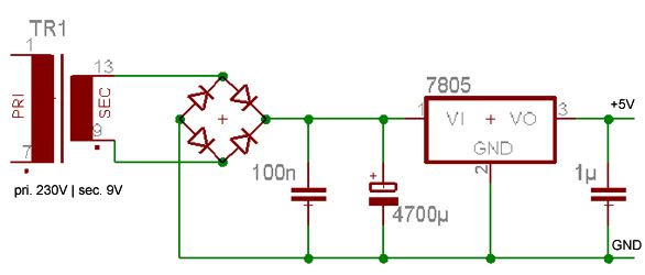

von Julien (Gast)
Hallo
Ich will mich hier auch mal zu wort melden.
Ich habe ein Schaltplan einer stabilen Stromversorgung angehängt.
Ich hoffe es hilft dir weiter Marcel
Julien
