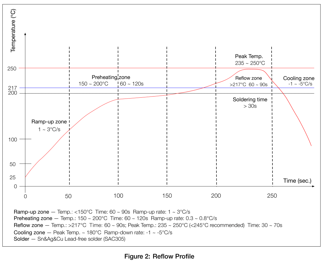

Hi Patrick,
im Datenblatt vom ESP32-WROVER gibt es ein Lötprofil (sollte dem von
WROOM entsprechen).
ESP32-WROVER Datasheet V2.0 -> 5.6 -> Reflow Profile.
Peak 235..250°C, > 217°C für 60..90s.
Ich betreue aktuell zwei Produkte in Kleinstserien, dieses Profil war
exakt der Grund, warum mit dem Fertiger Handlötung des ESP32 vereinbart
wurde. Wir haben bisher keinerlei Ausfälle bei den ESP32.
Deine und Joachims Erfahrungen scheinen meine Sorge zu bestätigen.
Wenn die Stückzahlen entsprechend hochgehen, muss bei der
Auftragsvergabe dieser Teil nochmal genau diskutiert werden.
Ich danke Euch für die Info.
marcus
