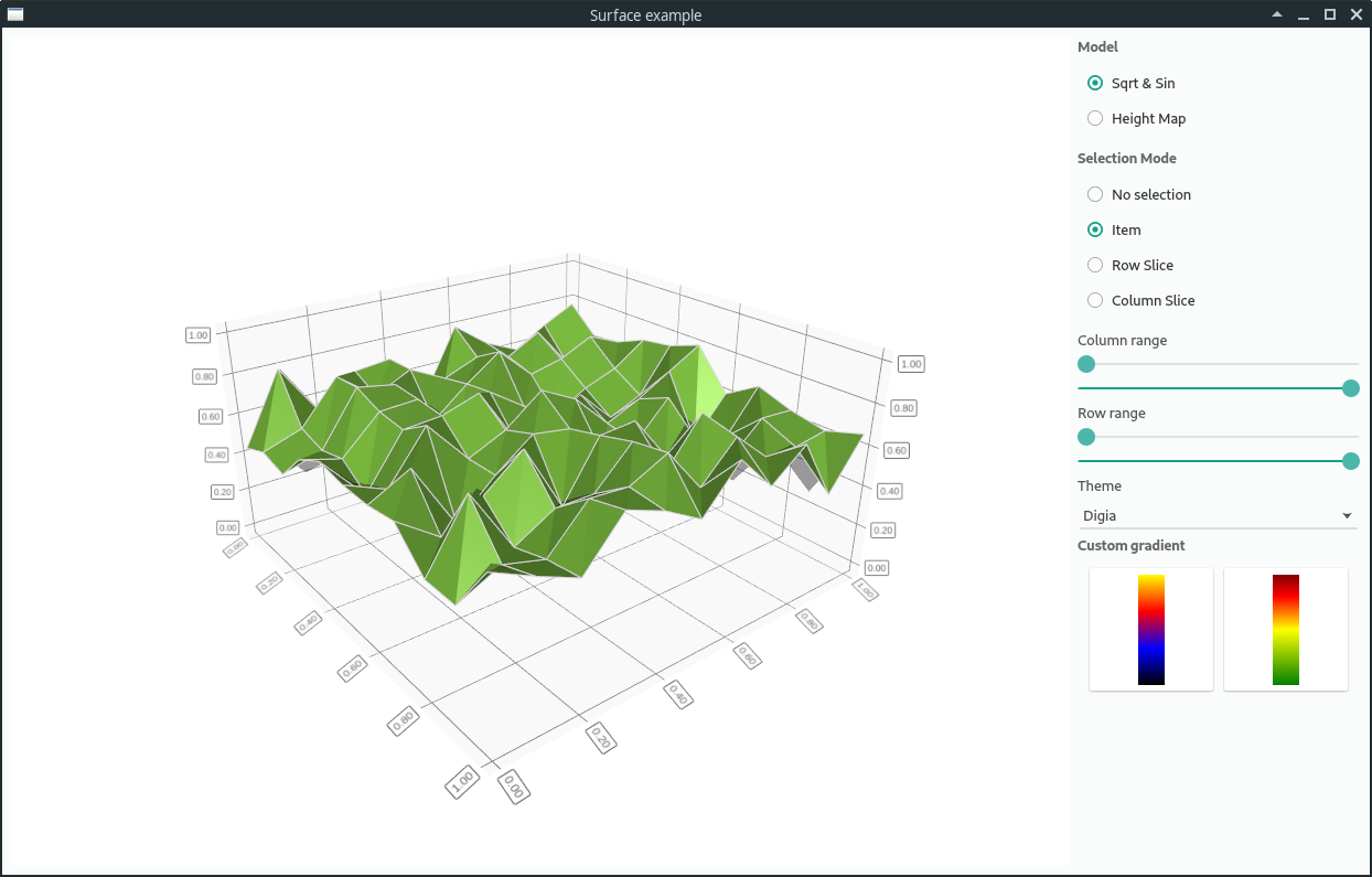

ich versuche mich gerade in das das surface-example von QT einzuarbeiten
(https://doc.qt.io/qt-5/qtdatavisualization-surface-example.html) und
mit anderen Daten auszustatten was nicht so wirklich gelingt daher eine
kurze Verständnisfrage.
Lässt sich ein surface überhaupt mit "random" Daten bestücken? Beim
Scatter Example geht dies ohne Probleme, dort sind es auch "nur"
einzelne Datenpunkte im 3D Raum.
Beim surface hingegen sind die Punkte durch eine Oberfläche also wie ein
Stoff über Datenpunkte verbunden. Jetzt frage ich mich irgendwie muss
wohl der jeweilige Nachbar bekannt sein damit für die Darstellung klar
ist welcher Punkt zu welchem mit dem Stoff überzogen wird. Dort wird
flogendes wohl zum Daten füttern verwendet:
https://doc.qt.io/qt-5/qsurfacedataproxy.html
Im Code sieht es so aus, als würden mehrere Datenpunkte in Reihe/"Row"
erzeugt werden und dann erst in die dritte Dimension.

Die Daten sind im Beispiel gleichmäßig verteilt, was aber bei anderen
Daten nicht unbedingt so ist.
ZB beim scatter example gibt es eine Möglichkeit random Werte anzeigen
zu lassen:
https://doc.qt.io/qt-5.12/qtdatavisualization-scatter-scatterdatamodifier-cpp.html
#ifdef RANDOM_SCATTER
    for (int i = 0; i < m_itemCount; i++) {
        ptrToDataArray->setPosition(randVector());
        ptrToDataArray++;
Würde sich random Werte auch auf das Surface-Example anwenden lassen?,
also kann auch eine beliebige Streuung im 3D Raum als Surface angezeigt
werden? und wie würde das funktionieren? Wäre genial wenn dies irgendwie
klappen würde. Danke schon mal für jeden Input, LG

Prinzipiell funktioniert das schon, die Frage ist nur wie sinnvoll das
ganze ist? Solange die Zufallswerte in einem bestimmten Bereich liegen
und nur etwa 1x Achse betroffen ist mag das brauchbare Grafiken
erzeugen, aber doch sicher nicht wenn die Daten komplett zufällig
erzeugt werden?
Ich hab mal ein Bild angehängt wo für einen Surface-Plot die Z-Werte
zufällig zw. 0.4 und 0.8 erzeugt werden.
Die von dir bereits gepostete Funktion hab ich etwas abgeändert:
void SurfaceGraph::fillSqrtSinProxy() {
  QSurfaceDataArray* dataArray = new QSurfaceDataArray;
  dataArray->reserve(sampleCountZ);
  std::random_device rd;
  std::mt19937 gen(rd());
  std::uniform_real_distribution<> dis(0.4, 0.8);
  for (int i = 0; i < sampleCountZ; i++) {
    QSurfaceDataRow* newRow = new QSurfaceDataRow(sampleCountX);
    int index = 0;
    for (int j = 0; j < sampleCountX; j++) {
    // Z-Achse wird hier durch Zufallswert ersetzt
      (*newRow)[index++].setPosition(QVector3D(j * 0.1f, dis(gen), i * 0.1f));
    *dataArray << newRow;
  m_sqrtSinProxy->resetArray(dataArray);
22
Außerdem hab ich folgende Konstanten abgeändert damit ich mich nicht mit
irgendeiner Skalierung plagen muss:
const float sampleMin = 0.0f;
const float sampleMax = 1.0f;

Danke das sieht gut aus. Wenn ich es richtig verstehe ist sind die Rows
die Basis um die Verbindungen zwischen Row zu Row zu spannen ohne das es
chaotisch wird.
So generierte Datenpunkte unterliegen meist automatisch einer Struktur
durch zb Schleifen etc dann klappt das gut mit dem "Row zu Row".
Was natürlich noch interessant ist wie man Beispielsweise einen 3D
Vector dort anzeigt welcher nicht von Beginn an dieser "Row zu
Row"-Struktur entspricht. Wenn zB ein genetischer Optimierer die zB
Himmelblaufunktion zum kleinsten Wert hin optimiert und der Verlauf die
Datenpunkte im Raum darstellt, wäre dieser 3D vector erstmal unsortiert
und die Datenpunktdichte im Raum unterschiedlich stark. Die Frage wäre
wie würde man solche bestehenden 3D Datenpunkte so managen, dass das
QSurfaceDataArray so befüllt wird, dass es zwischen benachbarten Punkten
Verbindungen spannen kann.
