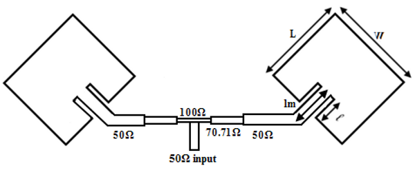

Hallo alle zusammen,
ich habe eine theoretische Frage. Wenn ich in einem 50Ohm System, zwei
Patchantennen parallelschalte und diese mit einem T-Splitter
zusammenführe sollte doch eine Impedanz von 25 Ohm herauskommen.
Im angehangenen Bild ist das aber ganz anders. Dort wird mittels einer
Lambda/4 Anpassung gearbeitet und in der Mitte sind 100 Ohm.
Die Lambda/4 Anpassung berechnet sich ja mit:
Aber mir erschließt sich nicht warum nicht 25Ohm bei einer
Parallelschaltung heraus kommt?
Gast #6011970
Die Parallelschaltung (von 50 Ohm-input ausgehend: 100 Ohm nach links in
der Abzweigung, 100 Ohm nach rechts in der Abzweigung) ist doch 50 Ohm,
dann passt das auch zum Eingang.
Die 70,x Ohm - Lambda/4 ist als Impedanztransformator nur für die 100
Ohm - Anpassung nötig, die als folge parallel geschalten werden.
OP #6011999
Oh nein, ich bin ein I****. Ja du hast absolut recht. Ich muss das ganze
ja von der Input-Seite betrachten.

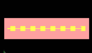

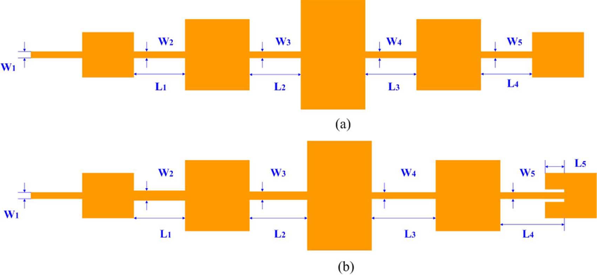

Darf ich noch eine Sache fragen. Ich werde nämlich leider nicht fündig
im Internet. Ich habe immer wieder Patchantennen gefunden die in Serie
angeordnet wurden (Bild1 im Anhang).
Die Streifenleitung von Patch zu Patch ist doch mit Lampbda/2 zu wählen
und mit je 50 Ohm oder?
Warum gibt es „Tapert“ Patchantennen? Ergibt sich hieraus eine größere
Bandbreite? (siehe Bild2)

#6012062
Das ist aber kein ohmscher Widerstand, sondern die Impedanz der Leitung.
Also lege deine Leitungen für 50 Ohm aus und sorge dafür dass deine
Antennen möglichst 50 Ohm haben.
Wenn du die einzelnen Antennen zusammenschaltest, dann ist es wichtig
dass die beiden Leitungen die selbe Länge haben.
