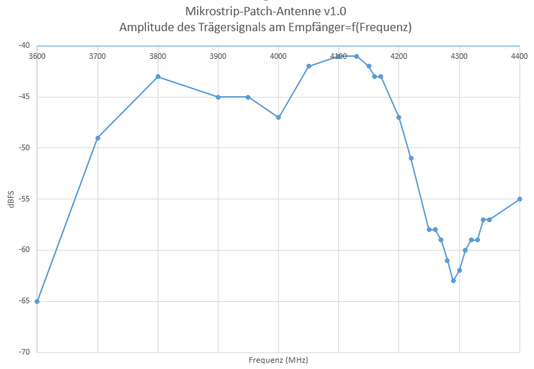

ich möchte die Bandbreite einer einfachen rechteckigen Patch-Antenne mit
Inset-Feed von (aktuell) 100MHz auf 200MHz erhöhen, Grundfrequenz ca. 4
GHz.
Dazu habe ich gesehen, dass es als relativ einfache Möglichkeit die
Option geben soll, einen (nichtleitenden) Schlitz in die Antenne zu
machen um eine zusätzliche "Resonanzfrequenz" in dr Nähe der
Grundfrequenz zu erzeugen.
Ich habe die Basisantenne in ADS im Schematic erstellt und simuliert und
im Layout mit Momentum nachsimuliert und die Länge solange verändert,
bis meine gewünschte Frequenz erreicht wurde und das eben mit 100 MHz
Bandbreite.

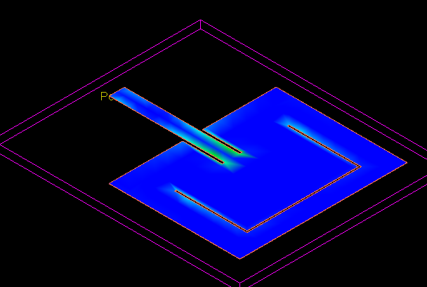

Nun habe ich zunächst einen Slot, der normal (senkrecht) zum Inset-Feed
Port liegt, erstellt und habe mir gedacht, ich verwende mal den
Optimizer, um Breite, Länge und Höhe des rechteckigen Schlitzes so zu
verändern, dass zuletzt mein Bandbreitenwunsch im vorgegebenen
Frequenzbereiche erfüllt wird.
Dabei erhalte ich aber keine brauchbaren Ergebnisse.
Ich habe auch versucht, einen sogenannten U-Slot zu basteln (siehe ein
Beispiel im Anhang), aber in der Optimierung sieht es so aus, als würde
er mir den am liebsten unendlich dünn und lang machen wollen (also
wegoptimieren, ich habe natürlich Grenzen gesetzt).

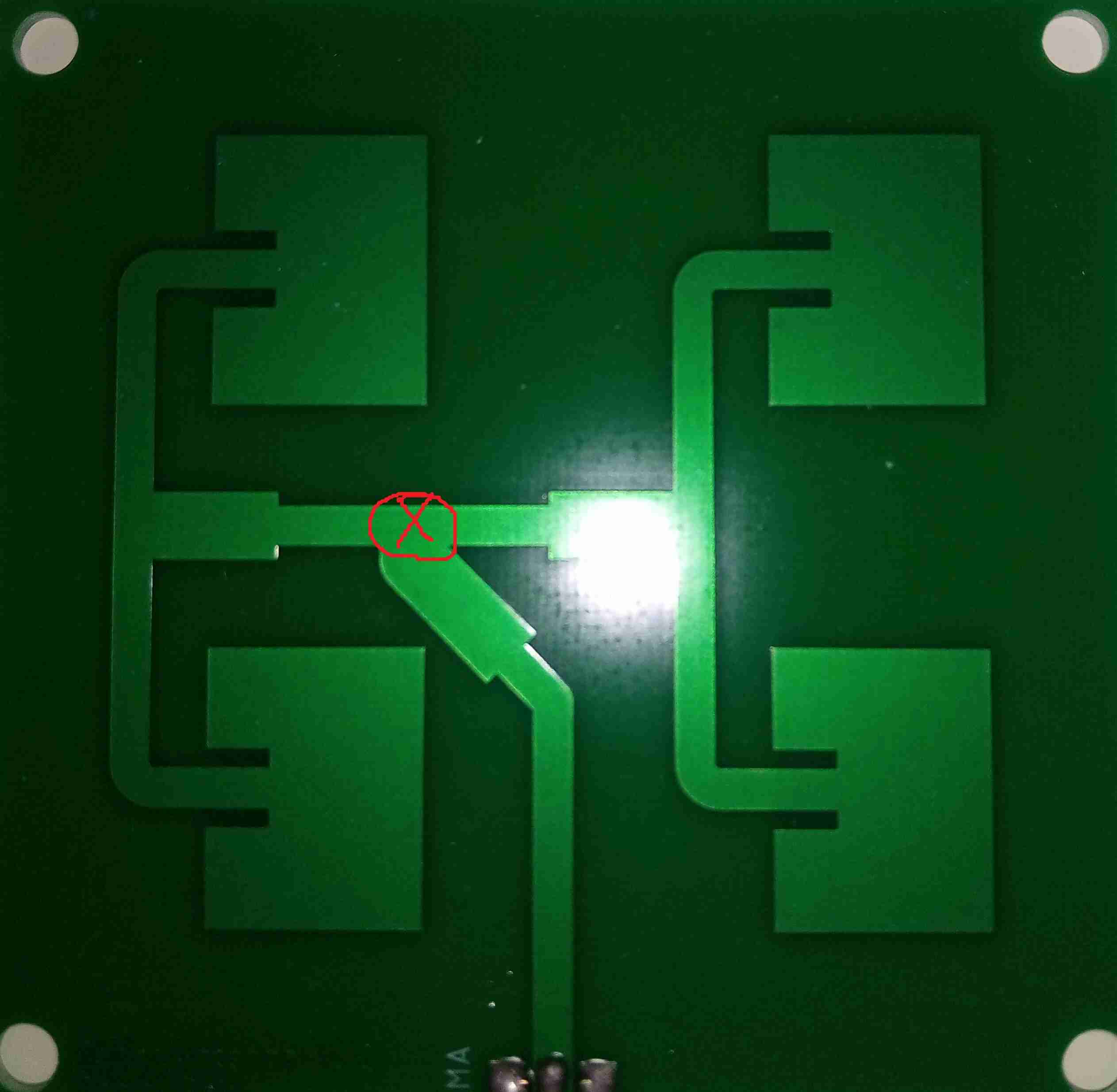

Ich bin bzgl. Slot nicht weitergekommen,
habe aber durch ein 2x1-Array die gewünschte Bandbreite generiert.
Nun das nächste Problem:

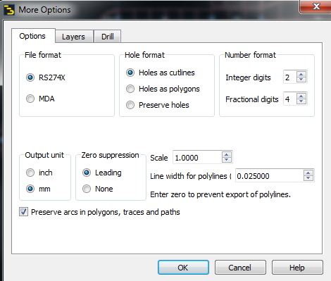

Ich habe eine Gerber-Datei aus ADS erstellt und versucht in Eagle 8.4.2
einzubinden, aber das Feed-Netzwerk macht Probleme (siehe Anhang), im
normalen Gerber-Viewer schaut alles ao aus, wie es sein soll, aber in
Eagle nicht.
In Kicad (Für Gerber-Files habe ich keine Import-Funktion gefunden) hab
ich es über eine DXF-Datei einzubinden versucht, aber das hat überhaupt
nicht geklappt.
Kann mir jemand sagen, was ich falsch mache oder wie ich das Problem
beheben kann?

Gast #5580841
Ich habe es mal durchsimuliert. Die gewünschten 280MHz gehen auch mit
U-Slot nicht. Dafür ist das Substrat einfach zu dünn. Man kann da evt.
etwas mit gekoppelten Patches machen - z.T. mit einer Koppelstruktur in
der Rückseite. Einfacher wäre aber ein dickeres Substrat oder eines mit
höherem epsilon_r oder eine andere Antenne. Was sind denn die
Anforderungen, die erfüllt werde n müssen?
Viele Grüße,
 Martin

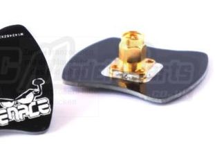

Muss es unbedingt eine Patch-Antenne sein? Wie wäre es mit einer
inverted-F oder einem (Butterfly-)Dipol? Oder eine planare
Yagi/Vivaldi-Antenne?

So, nun mal ein erstes "Ergebnis".
Ich bin zufrieden, das scheint frequenzmäßig eine Quasi-Punktlandung zu
sein. :-)
Not macht erfinderisch:
Habe meinen ADALM-Pluto verwendet und zwei dieser Antennen
(Senden/Empfangen) verwendet, um die Amplitude des Trägersignals als
Funktion der Frequenz auszumessen und mal einen Plot erstellt.
Es gibt aber auch jemanden, der den ADALM-PLUTO als einfaches
Reflektometer verwendet (hatte aber dafür einen teuren Koppler benutzt -
den habe ich nicht):
https://ez.analog.com/university-program/f/q-a/101880/can-adam-pluto-be-used-as-cheap-experimental-scalar-or-vector-network-analyser
Das Matlab-Skript habe ich auch angewendet, übers Spektrum sieht das
dann nicht so eindeutig wie hier aus, habe das bisher nicht verbessern
können.
Als Sender habe ich daher ein Trägersignal mit einem ADF4350 erzeugt und
in die Sendeantenne eingespeist, die Amplitude am Empfänger am
ADALM-PLUTO in SDRsharp eigenständig angesehen. (Anmerkung: Die
Leistungsabgabe des ADF4350 ändert sich im angegebenen Frequenzbereich
um ca. 1.5 dB)

eine Frage:
Ich will in der zweiten Version meiner Patch-Antenne eine
SMA-Durchsteckbuchse anbringen (im ersten Foto ein Beispiel wie es
geplant wäre), der Innenleiter soll dabei direkt in den Verteilerpunkt
platziert werden (im zweiten Foto ist die aktuelle Version der Platine
und der geplante Lötpunkt für den SMA-Innenleiter ist als rotes Kreuz
markiert)
Und da bin ich mir zwecks Anpassung unsicher.
Sollte oder muss ich hier zwecks Anpassung etwas an der Leiterbahnbreite
ändern, da dann zwei "50 Ohm-Ausbreitungswege" bestehen?
VG
