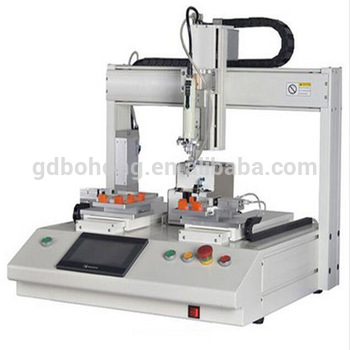

Hallo
hat schon jemand mit einer solchen oder ähnlichen Maschine gearbeitet ?
Die mechanische Teil der Maschine ist ganz in Ordnung, jedoch ist die
Steuerung und das Handbedienteil recht rudimentär und wenig
benutzerfreundlich. Ich könnte mir auch gut vorstellen die Steuerung
durch eine andere zu ersetzen. Ich würde mich freuen, wenn ich hier in
diesem Forum Unterstützung finde. Vlt. aus der Nähe von Bochum.
LG Frank

Ich habe vor 4 Wochen einige Maschinen dieser Art auf einer Messe in
Shanghai laufen sehen. Der Schraubkopf holt sich die Schraube aus dem
Vib-Feeder der hinten in der Mitte montiert ist. Dadurch geht recht viel
Zeit verloren und man hat permanent das Gefühl, dass man manuell
schneller sei.
Der Aufbau mit den zwei Y-Achsen ermöglicht eine Rüstung auf der einen
Seite, während auf der anderen geschraubt wird. Um das effizient zu
nutzen, muss der eigentliche Prozess aber schnell sein, sonst steht
entweder die Maschine, weil kein Teil eingelegt wurde, oder jemand steht
vor der Maschine und schaut ihr bei der Arbeit zu – ist beides blöd. Wir
nutzen diese Konfiguration bei Dispensern. Die sind allerdings in 20
Sekunden mit dem Teil durch, so dass sich ein flüssiges Arbeiten vor der
Maschine ergibt.
Such' mal nach einer Maschine, bei der die Schraube direkt vor am
Schraubkopf mit Druckluft eingeblasen wird. Das ist viel schneller und
so macht die Maschine dann auch Sinn.
Bzgl. der Steuerung: Typischerweise sind diese Steuerungen recht
rudimentär, das mussten wir auch lernen. Heute würde ich immer darauf
achten, das ein Import von Koordinaten (Schrauben), bzw. Bahnen
(Dispensen) als DXF o.ä. möglich ist.

Hallo Stefan,
danke für den Tipp mit der Schraubenzuführung per Schlauch, dass habe
ich meinem China Lieferanten auch vorgeschlagen, er meinte jedoch, dass
dieses Prinzip für unsere kleinen und kurzen M1,6x3.5 mm Schrauben nicht
gehen würde.
Ich habe mir zum teachen eine kleine USB Kamera an den Schraubkopf
montiert, dass hilft schon mal.
Aber DXF Import wäre sehr hilfreich.
Der Controller meiner Maschine heißt HK-4D2Y, den gibt es zum Schrauben,
Löten und Dispensen.
Habt Ihr den Gleichen in Eurer Anwendung ?
Dieser Controller ermöglicht zwar das Einlesen von DXF, allerdings
stimmt irgendetwas mit dem USB Port oder dem Dateisystem nicht weil zwar
der Stick erkannt wird, ich aber weder auf den Stick schreiben noch
lesen kann.

Welchen Controller wir verwenden, weiß ich nicht. Zumindest ist ein
Import von Koordinaten oder sogar Pfaden nicht möglich. Daher steht hier
ein Upgrade schon seit einiger Zeit auf dem Plan.
Im Gegensatz zu schnellen Prozessen, hat man bei der Dual-Y-Achse mit
dem Vib-Feeder -in der Praxis- nahezu keine zeitlichen Vorteile.
Je nachdem, wie groß bzw. klein Eure Geräte sind, kann das sinnvoll
sein, wenn der Controller es ermöglicht beide Y-Achsen simultan,
sozusagen als eine Y-Achse, zu verfahren. Dann kann man auf der einen,
breiten,  Achse eine entsprechend große Aufnahme für mehrere Geräte
montieren, die Maschine einmal rüsten und dann entsprechend lange laufen
lassen bis wieder gerüstet wird. Das erscheint mir allemal sinnvoller,
als der ständige Wechsel zwischen rechts und links und der Warterei auf
die Maschine.
