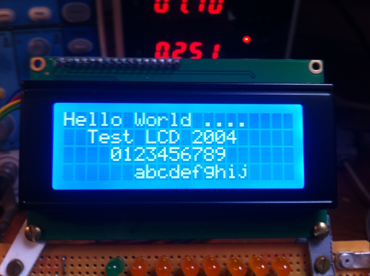

ich habe mir mehrere LCD 2004 gekauft. Nur leider gibt es dafür nur die
Aduino Library. Meine Netzsuche für Atmel AVR hat verschiedene Quellen
gefunden. Die erfolgreichste war hier bei MC:
Beitrag "I2CLCD Library für HD44780 LCDs"
Vielen Dank dafür.
Jetzt stelle ich mein Programm zur Verfügung.
Atmel Studio 7 u ATMEGA128 Core.
Viel Erfolg damit.
Die im Datenblatt des PCF angegebene Adresse 0x27 kann man so nicht
verwenden. Das hat mich Zeit gekostet. Richtig ist: 0x27 << 1;
Weitere Kommentare in main.c
Gruss Ellen
Da fallen immer wieder Leute drauf rein. In den Datenblättern steht
meistens die 7-Bit-Adresse. Nach den 7 Bit folgt dann noch das
Read-Write-Flag 0/1. Macht dann insgesamt 8 Bit.
Das ist nur zur Hälfte korrekt. Kommt auf die Sicht an. ;-)
Manche zählen das zusätzliche Bit zur Adresse hinzu, die meisten jedoch
nicht. Daher kommt es immer wieder zu solchen Missverständnissen.
Meine Eselsbrücke: Liest man eine I2C-Adresse in einem Datenblatt, ist
davon auszugehen, dass spätestens bei der Übertragung diese Adresse noch
um 1 nach links geschoben werden muss - um Platz für das Read/Write-Bit
zu schaffen.
