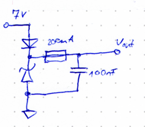

von Walter T. (nicolas)
Das war auch mein erster Gedanke. Nach den (von der Ausgangsseite
gesehen) obigatorischen 100nF eine Littlefuse NANOSMDC110F-2, dann eine
TVS-Diode P6SMB. Aber diese Kombination gibt dann im Moment der
Auslösung immer noch 7V...10,5V in die 5V-Quelle zurück. Ein
Vorwiderstand, der das abfinge, würde noch mehr Abfall als die 0,6 V
Diodenstrecke kosten.

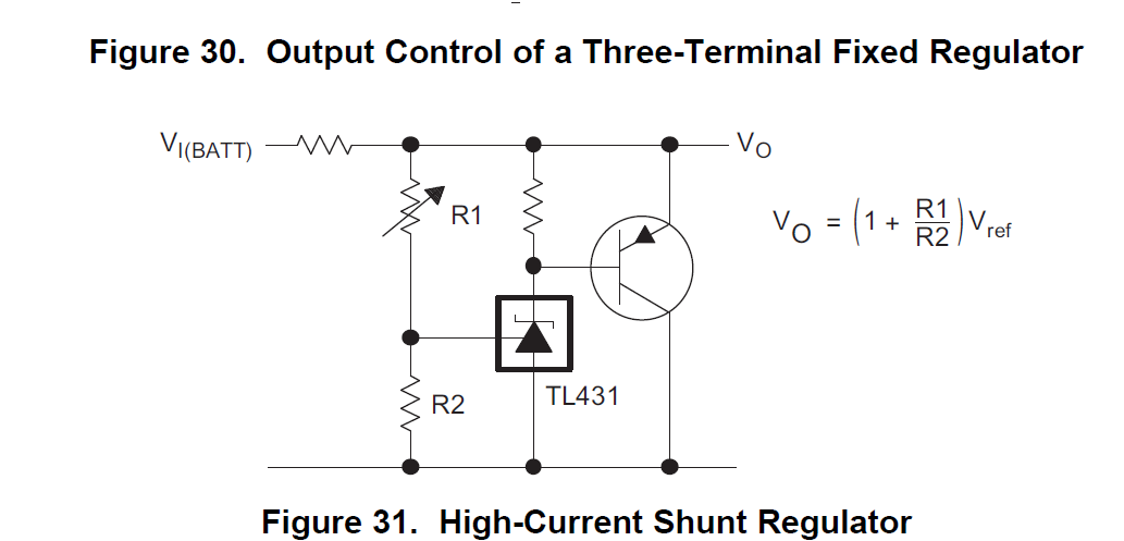

Alternativ statt echter Z-Diode eine "Virtuelle" mit z.B. TL431 und ein
paar Leistungstransistoren. Die ist dann ziemlich steilflankig, auf <
100mV.

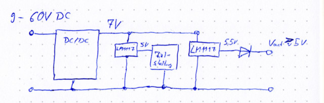

Achim H. schrieb:
> Oder man nimmt HighTech:
Leider verträgt die HighTech keine 50V.
Ich denke, ich muß mein Spannungsversorgungskonzept komplett
überarbeiten, wenn ich hier auf einen grünen Zweig kommen will. Meine
Schaltung mit 5V zu versorgen fällt dann wahrscheinlich flach.
Wenn ich einen Schaltregler auf 5,5V auslege und sowohl meine
Schaltungskomponenten, die TTL-Versorgungspegel erwarten, als auch meine
externe Baugruppe mit einer Diode auskoppele - ist das dann noch
temperaturstabil?
Oder sollte man direkt auf 7V "Zwischenkreisspannung" auslegen und
Ausgang und TTL jeweils mit einem LDO versorgen?

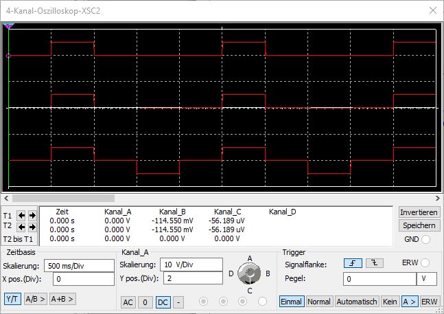

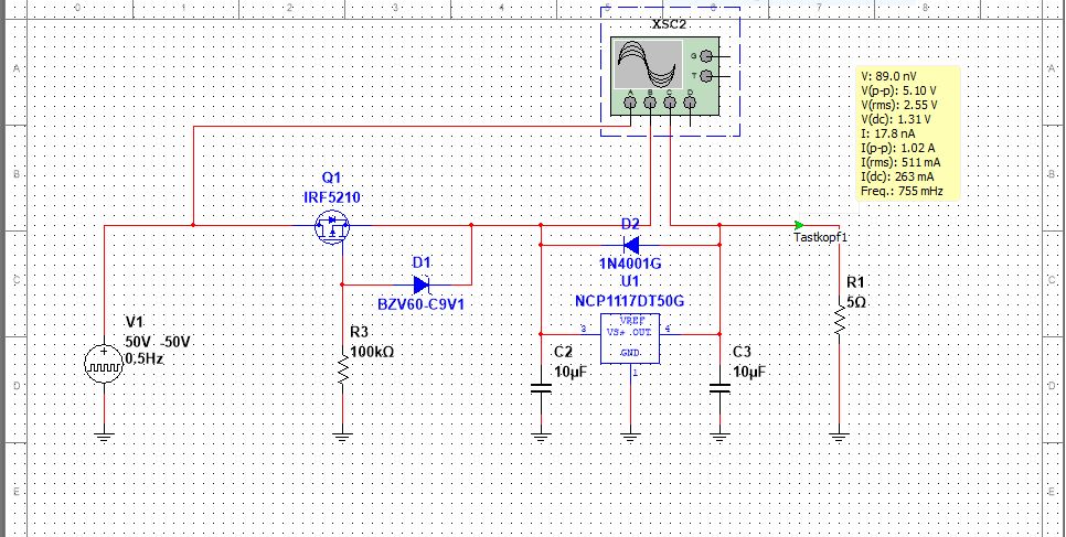

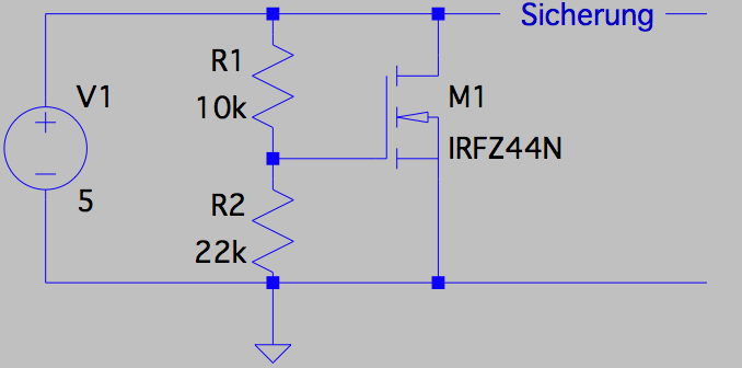

von M. K. (sylaina)
Ich würde hier mit einem P-Kanal MOSFET arbeiten und einer Sicherung wie
im Anhang gezeigt. Als MOSFET hier einen Logic Level MOSFET einsetzen
(der ausgewählte MOSFET ist nicht zwingend geeignet, hab unreflektiert
geklickt in LTSpice). Damit verhindert man den Spannungsfall wie man ihn
bei einer Diode hat und durch die Sicherung (entsprechend dimensioniert)
gibts auch keinen unzulässig hohen Rückstrom in deine Schaltung.

M. K. schrieb:
> P-Kanal MOSFET
Die Idee dahinter (plus Schaltbild) kapiere ich gerade nicht.....wo ist
der Vorteil des MOSFETs gegenüber einem Stück Kupferdraht?
von M. K. (sylaina)
2 Cent schrieb:
> M. K. schrieb:
>> P-Kanal MOSFET
Mist, das war die falsche Schaltung, die ist nur für Verpolschutz (von
der 5V Seite aus).
Ich meinte eigentlich die im Anhang. Das sollte bei falsch angelegter
Spannung recht zügig die Sicherung zur Auslösung bringen. OK, ich habs
eigentlich auch immer so, dass ich selten Spannungen zwischen 5V und
12/24V habe. Wenn man jetzt ne Auslösung bei z.B. 6V angelegter Spannung
haben will muss man das Teilerverhältnis wohl modifizieren, müsste man
sich mal genauer anschaun.
2 Cent schrieb:
> Dann brauchste wieder einen LDO welcher 50V Fremdspannung an seinem
> Ausgang verträgt.
Nö, eigentlich nur einen LDO, der mit 1,4V auskommt.
Bislang habe ich alles immer auf 24V ausgelegt. Bei 50V scheint man mal
wieder alles neu lernen zu müssen, weil etliche Bauteile bei 36V
aufhören.

Vielleicht die Temperaturabhänigkeit und Toleranz?
Wie wäre es mit aktiver Zenerdiode, wie oben schon mal angesprochen
(vorbestromte Referenz-Zener mit Transistor?
von Berthold (Gast)
Berthold schrieb:
> S. R. schrieb:
>> Was spricht jetzt eigentlich gegen Sicherung und Z-/TVS-Diode?
https://www.elektronik-kompendium.de/public/schaerer/powzen.htm

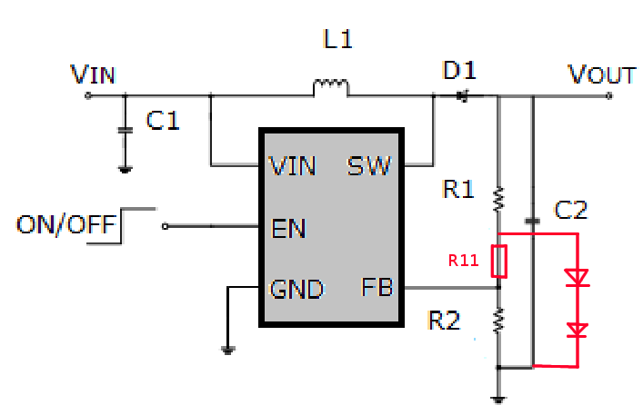

(<<3Euro in der Bucht), ggf dessen Messspannungsteiler etwas
modifizieren:
Am Pin "FB" regelt das Teil auf eine Spannung von 0,6V ein, also bei
einer Ausgangsspannung 50V (eben dem zehnfachen von 5V) lägen
möglicherweise dort 6V; keine Ahnung ob das irgendwie problematisch
werden könnte (im Dabla nix gefunden), also besser ein kleiner Umbau,
sicher ist sicher, siehe Bild.
- R11 = R2 * 0,4 #im Normalbetrieb sollen die beiden Si-dioden (zB
1N4148) noch nicht klammern # 0,6V*(1+0,4) = 0,84V
- D1 und C2 ausreichend Spannungsfest dimensionieren
von 2 Cent (Gast)
Nachtrag:
- R1 ausreichend hoch dimensionieren für Verlustleistung an 50V

von A. S. (Gast)
Berthold schrieb:
> Berthold schrieb:
also wie im Datenblatt der TL431 als Beispiel angegeben:

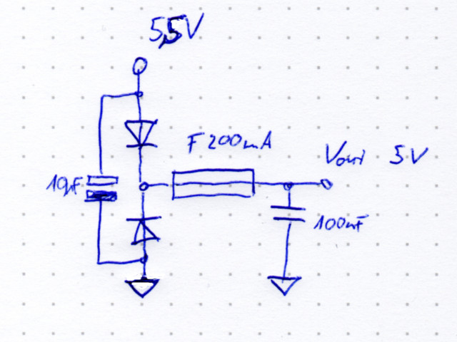

sehe ich das richtig, daß die Schutzbeschaltung im Anhang ausreichen
würde, wenn ich mit den 0,5 V Spannungsabfall an einer Diode leben
könnte?
Als Sicherung hätte ich eine flinke Glassicherung eingesetzt. Die Diode
gegen GND sorgt dafür, daß die Sicherung bei der Einspeisung von
negativen Spannungen auslöst. Bei der fehlerhaften Einspeisung einer
positiven Spannung passiert gar nichts.

von Gerd E. (robberknight)
> könnte?
Die Dioden brauchen ein langsameres Schmelzintegral als die Sicherung.
Das heißt Du brauchst dicke Brummer. Halbleiter mit Sicherungen zu
schützen ist leider nicht so einfach.
Muss Deine restliche Schaltung störungsfrei weiterarbeiten während es zu
einem Kurzschluss an diesem Ausgang kommt oder darf die Schaltung wegen
Unterspannung resetten? Denn Deine 10µF reichen nie und nimmer bis zum
Auslösen der Sicherung. Das heißt Deine 5.5V werden deutlich einbrechen
und andere Teile Deiner Schaltung werden dann ihren UVLO oder BOR
aktivieren.

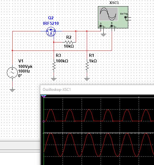

von BlaBla (Gast)
Hier ein kleiner Ausschnitt aus einer Atmel-Schaltung (SAMD21-XPRO). So
lösen die den Schutz vor falscher Polarität. Sieht simple aus.
Nein, beim Falschanschluß von 50V oder einer verpolten Spannung geht es
nur noch ums nackte Überleben. Eingeschränkter Weiterbetrieb ist nicht
vorgesehen. Nach einem solchen Zwischenfall eine Sicherung tauschen zu
müssen ist okay.
Bei "einfachem" Kurzschluß gegen Masse wäre es schön, wenn sich das
Problem durch "einmal aus- und wiedereinschalten" beheben lassen würde.
Aber eine harte Anforderung ist das nicht. Sicherung tauschen geht
notfalls auch.

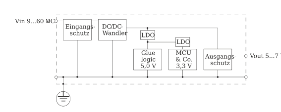

Ich habe das mal aufgemalt. Eigentlich braucht meine Schaltung nur etwas
weniger als 300 mA + 150 mA für den Ausgang. Ein LM1117 will wohl 150°C
sehen, bis er thermisch abschaltet. Die Funktion Strom/Temperatur ist
auf Anhieb nicht leicht ermittelbar, aber 800...1300 mA braucht er, bis
er abregelt, d.h. ich müte meine Versorgung auf 2A auslegen, obwohl
weniger als 500 mA benötigt werden.
Und welche negative Spannung überlebt ein Spannungsregler am
Output-Terminal? Ich finde keinen Parameter im Datenblatt, der das
abbildet, also vermute ich mal Null.
von BlaBla (Gast)
Lothar M. schrieb:
> BlaBla schrieb:
>> So lösen die den Schutz vor falscher Polarität. Sieht simple aus.
> Blöderweise kommen die 50V ggfs. auch mit korrekter Polarität...
Das ist richtig. War auch nur als Anstoß einer Teillösung gedacht. Dann
muss halt ein anderer MOS-FET her: zum Beispiel IRF5210SPbF. Vielleicht
geht es so.
BlaBla schrieb:
> Vielleicht
> geht es so.
Die Schaltung verstehe ich nicht. V1 soll der Ausgang sein, an den
fehlerhaft 50V AC angeschlossen sind? Dann injiziert doch die parasitäre
Diode des FET direkt die 50 V in die 5V. Oder habe ich da einen
Denkfehler?
Walter T. schrieb:
> Müßte ich dann nicht meine Spannungsversorgung so auslegen, daß sie in
> der Lage ist, meinen Ausgangs-Spannungsregler so zu erhitzen, daß er
> wegen Übertemperatur/Überstrom auch abschaltet?
Nein. Diese Temperaturabschaltung ist nur für den Schutz des
Spannungsreglers selbst gedacht.
Ob er sich also nicht überhitzt, weil er vorher selbst abregelt, oder
weil der DC/DC-Wandler davor nicht mehr Strom hergibt, ist egal.
Beidesmal bleibt er am Leben.
Der DC/DC-Wandler braucht natürlich auch einen Übertemperaturschutz oder
einen anders aufgebauten Überlastschutz.
Das steht nicht direkt drin, kann man sich beim 1117er aber herleiten:
der 1117er hat ja keine direkte Verbindung zu GND, sondern nur den
ADJ-Pin. Die Festspannungsvarianten sind intern nicht groß anders
aufgebaut, da ist halt zwischen Ausgang, ADJ und GND ein passender
Spannungsteiler mit drin.
So, und damit ist Dein GND für den 1117er nicht direkt relevant. Den
interessiert nur die Differenz zwischen seinem Eingang und Ausgang, da
sind 20V erlaubt. Solange Du die einhälst ist alles ok.
von BlaBla (Gast)
> Denkfehler?
V1 ist die Spannungsquelle mit der die Schaltung versorgt werden soll.
Also der Eingang der Stromversorgung. Zur Simulation des Fehlerfalles
wird hier eine Wechselspannung angelegt. Bei Dir kommt natürlich ein
Gleichspannung ran. R1 bildet die Last nach und wird durch deine
Schaltung ersetzt. An der Source kannst du einen LowDrop-Spannungsregler
anschließen, der dann nun endlich Deine Schaltung versorgt und schützt.

von Christian L. (cyan)
BlaBla schrieb:
> Vielleicht
> geht es so.
Nein, das wird so nichts. Die Oxidschicht zwischen Gate und Source ist
bei dir überhaupt nicht gegen Überspannung geschützt und wird dir bei
einer 50V Überspannung durchbrechen und den MOSFET zerstören. Wenn man
Pech hat, wird der MOSFET als Fehlerfolge leitend und reißt die weiteren
Schaltungsteile mit in den Tod.
http://www.lothar-miller.de/s9y/categories/39-Verpolschutz
von BlaBla (Gast)
Nein, macht sie nicht. Bis 50V alles gut.
Hmm, stimmt. Hab mich beim Spannungsteiler verguckt. Dann braucht Walter
aber auch einen MOSFET, welcher bei 5V mit der Beschaltung durchsteuert,
sonst hat er nur eine Diode als leitendes Element aber nicht den MOSFET.
Ein MOSFET, welcher bereits mit ~0,5V durchsteuert, könnte aber etwas
schwieriger zu finden sein.
von BlaBla (Gast)
Das denke ich auch. Vielleicht ist es besser R2 (10k) durch eine
Zenerdiode mit 5 V zu ersetzen. Ich hatte das zwar alles in MultiSim mit
+50/-50V geprüft, aber nicht mit +5V/-5V.
Jetzt verstehe ich den Ansatz, aber er ist die Lösung für das falsche
Problem.
Geschützt werden soll die "saubere" 5V-Versorgungsspannung vor einer
Spannung, die von draußen fehlerhaft an den 5V-Ausgang angelegt wurde.
Aber vielleicht klappt das, wenn man den FET umdreht. Ich muß nochmal
meine alten LTspice-Kenntnisse auffrischen.

Lade doch mal die Architektur hoch. Und wenn die Schaltung(en) nicht
geheim ist, die bitte auch.
Die Schaltungen sind alle nicht geheim - aber noch nicht fertig, weil
ich natürlich mit dem Teil anfange, der am meisten Kopfzerbrechen
bereitet, und das ist diesmal I/O, in diesem Fall der
Versorgungsspannungsausgang für Peripherie.
Es ist eine ganz normale Mikrocontrollerschaltung mit den meisten
Komponenten bei 3,3V und bei den Komponenten, wo das nicht geht, bei 5V.
Der Teil, der mich gerade interessiert, ist der Ausgangsschutz, der alle
Komponenten davor vor Zerstörung schützen soll, wenn an den Ausgang eine
falsche Spannung angelegt wird oder dieser kurzgeschlossen wird.
Aufgrund des Umfelds (Versorgung dieser und benachbarter Baugruppen mit
48 V) muß ich das Ganze so auslegen, daß der Schaden beim Anschluß von
50 V noch begrenzt ist. Ich sorge natürlich dafür, daß ein solcher
Falschanschluß erschwert wird, aber das geht nur begrenzt.
Von diesen Ausgängen gibt es mehrere, und natürlich soll ein
Falschanschluß an einem Ausgang nicht an die anderen Ausgänge
durchschlagen.

Jetzt bin ich endlich mal dazu gekommen, die Lösung von BlaBla (Gast)
auszuprobieren. Einen IRF 5210 habe ich nicht da, also muß ein IRF 9540N
herhalten.
Ergebnis: Eine Fehleinspeisung von -10V aus dem Ausgang wird wirklich
sehr zuverlässig zurückgehalten. Allerdings wird auch die
Vorwärts-Spannung zuverlässig blockiert, weil das Gate ja auf +5V
gehalten wird.
Eine Z-Diode 4,9V anstelle der 10kOhm tut allerdings ihren Zweck. Die
Schaltung macht jetzt genau das, was sie soll.
Jetzt entsteht natürlich die Frage nach der ESD-Gefährung des FETs.
Drain ist exponiert, aber nur für negative Spannungen. In der Literatur
(Application Note von Infineon) lese ich, daß die Gate-Source-Strecke
der ESD-gefährdete Teil ist. Oder sollte Drain sicherheitshalber auch
mit einer bipolaren ESD-Diode gegen Masse geschützt werden?
von BlaBla (Gast)
Die Schaltung ist mit +/- 5V und +/- 50V im Simulator geprüft. Bauteile
können auch andere innerhalb der Spezifikation verwendet werden.
von BlaBla (Gast)
Fehlte noch ein Bild.
von BlaBla (Gast)
Sorry! Komme nicht mit den Mehrfachbildern klar.
Das ist jetzt ein Eingangs-Verpolschutz? Den kann ich tatsächlich gerade
gut gebrauchen, aber hier ist es mit den Spannungen nicht so eng, dass
auch eine einfache Diode ausreicht.
von BlaBla (Gast)
Ja, deswegen der Rechteckgenerator am Eingang, der die Verpolung
simuliert. Der wird natürlich in der Wirkschaltung nicht benötigt.
Ebenso R1, der nur als Last in der Simulation dient.
