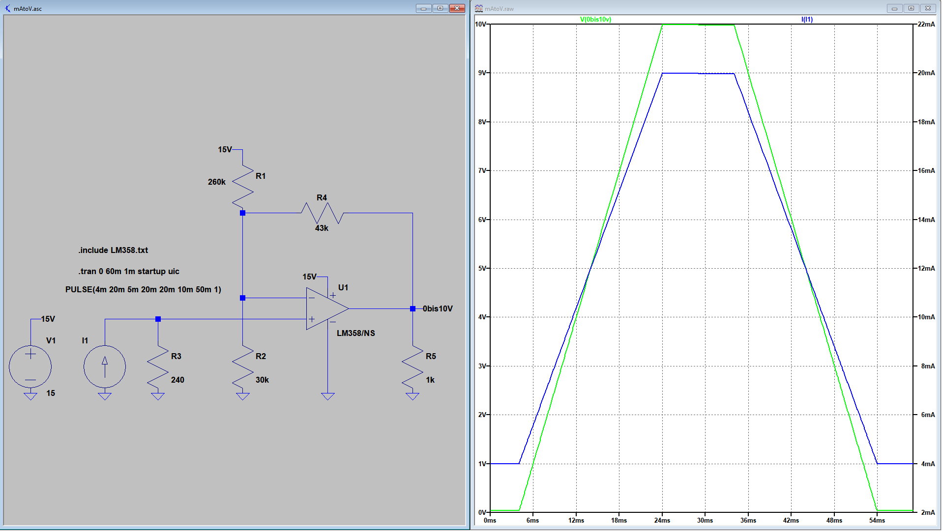

Was ich mit dem Druckse sor bauen will ist eine
Komoressor"fern"steuerung. Sprich Kontollbox in der Werkstatt und
Komoressor im ehemaligen Kanickelstall.
Ich will die 0-10V da ich einen 0-10 bar Drucksensor verwende (oder bis
20, 70... bar, ist ja alles mit entsprechender Verschaltung möglich) und
dann kann ich den Druck quasi direkt als Spannung mit z.B. 3
7Segmentanzeigen ausgeben.
Bei Werkstattdruckluft reichen 100mV Schritte problemlos, sogar 0.2V
oder 0.5V Schritte wären in Ordnung aber wenn man schon die möglichkeit
hat dann kann man den Druck auf eine Genauigkeit von ungefähr 0.1bar
ausgeben.
Dazu dann noch ein natürlich einstellbarer Schmitt Trigger, Tranny und
ein 24V Schütz und der alte Druckschalter aus Bakellit (der immerno
hondot Johr uf mäm 1960ga  Kompreßo arbeite wird) dient dem Komoressor
nurnoch als Deko.
Zwar läuft mein Kompressor eigentlich ohne Probleme aber irgendwie haben
mich die billigen IFM Drucksensoren bei Ebay erregt.
Aber wie genau ich den Opamp nun beschalten soll ist mir noch relativ
unklar, das Stand im Tabellenbuch net drin.
Sagen wir mal ich habe 24V DC (wegen Schütze usw.).
Dann einn 10V Spannungsregler für den Opamp. Opamp und Drucksensor
werden von 10V (in bezug auf Masse/ 0V) gespeist.
Dann Parallel zum Sensor ein Widerstand (Wert?) und dann in eine
Spannungsfolger- Schaltung? So ganz ist mir das noch nicht unklar. Also
quasi wie man dieses Offset erzeugt.
Könnte jemand schnell eine kleine Schaltung für mich zusammenklatschen?
Jaja ich weis, wir sind kein Hausaufgabendienst.
Aber ich und der Kompressor werdwn sich bwstimmt freuen :)
Die Kanikel werdens leider net erleben...

von Gerhard (Gast)
Evtl. so, falls Du keine negative Versorgungsspannung hast. Genau 0V
wirst Du allerdings nicht ereichen (min. ca. 100mV, je nach OpAmp).
Gerhard
von Cablemaster (Gast)
Wow, vielen vielen Dank Gerhard. Das sieht ja doch etwa einfacher aus
als ich dachte.
Übrigens: Wie heiist die Software? Gibts die kostenlos?
von M. K. (sylaina)
LTSpice von Linear Technologies, ist inzwischen von Analog Devices
aufgekauft worden. (ich glaub das war 2016)
Ja, nur für die Halbleiterentwicklung darf man sie nicht benutzen wenn
ich das recht in Erinnerung habe ;)
