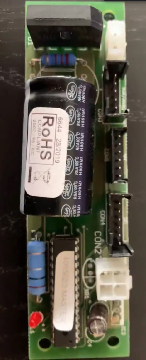

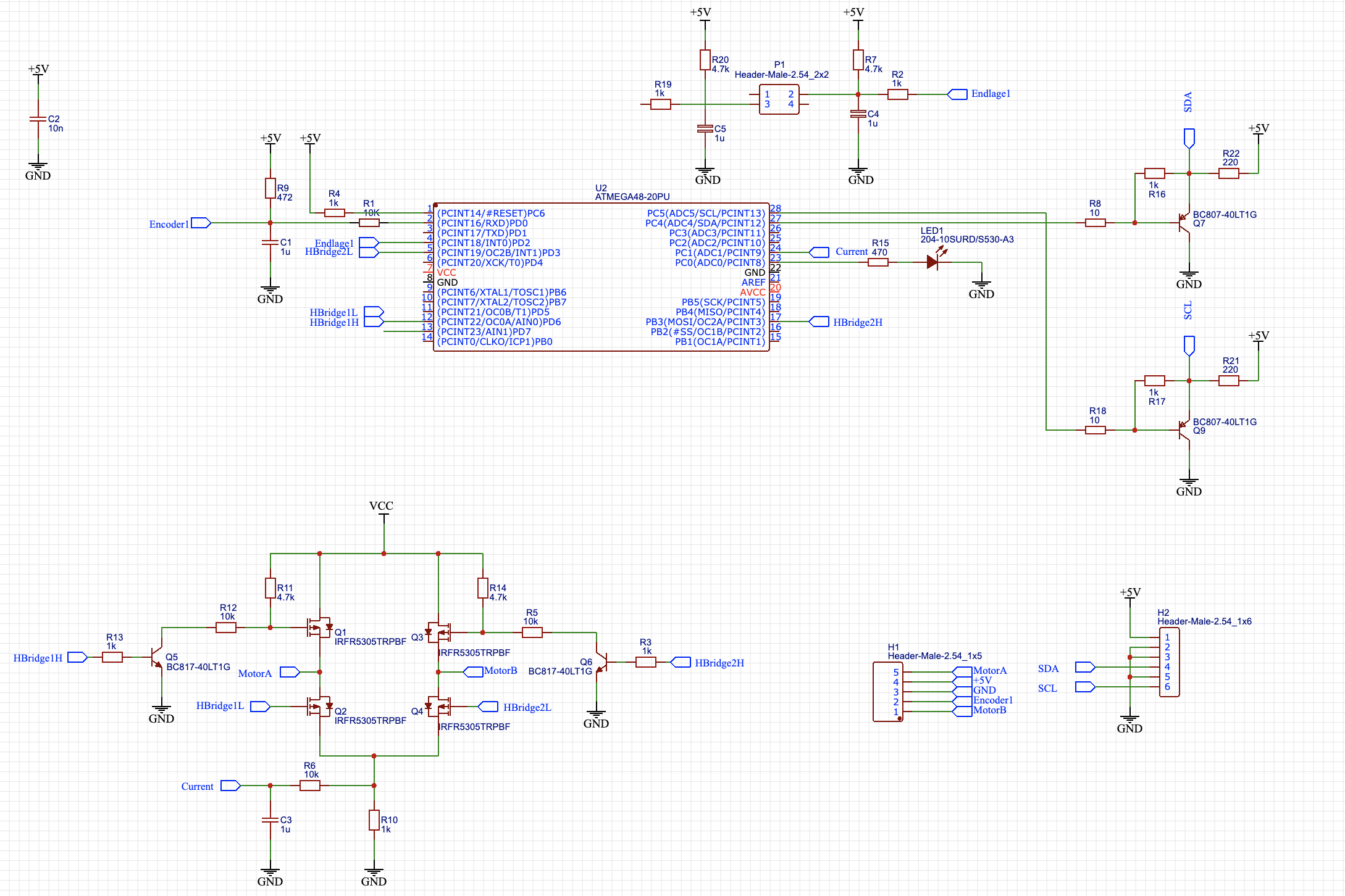

Der Automat hat auch einen Lift, welcher mit einem DC Motor mit Encoder
ausgestattet ist. Dieser Motor wird über einen Atmega48 gesteuert.
Auf der Platine befinden sich eine H-Brücke mit MOSFET und ein Eingang
für einen Endlagenschalter.

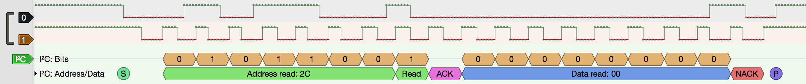

Bei den "Positionierbefehlen" vermisse ich ein wenig das I2C-typische
(Adresse, Register-Nummer etc.).
Die Daten aus "i2clift.png" ergeben folgendes:
S     0101100   1    0   00000000 1    P
START Addr=0x2C Read ACK 0x00     NACK STOP
Seltsam ist hier, dass offenbar Register 0x00 von Device 0x2c ausgelesen
werden soll, allerdings fehlt die Übertragung des Registerinhaltes (nach
der Register-Nummer).

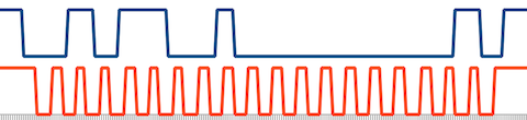

Für mich sieht das eindeutig nach I2C aus.
Start/Stop conditions, Anordnung der Clock-Flanken zu den Daten,
tri-staten für das NACK/ACK Bit, alles deutlich sichtbar...

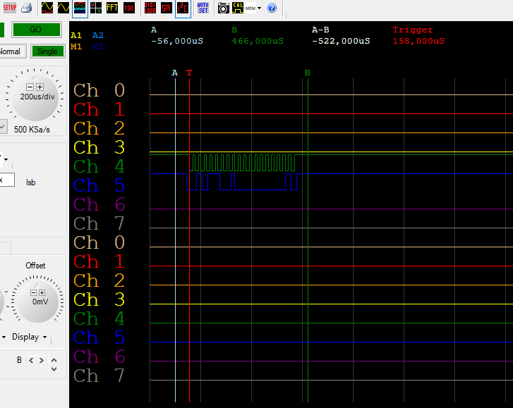

Achso verstehe, dein jetziger "Logic Analyzer" mit dem das File erstellt
wurde scheint ein "MSO-19" zu sein, und das kann wohl nur 1000
Messpunkte aufnehmen...?!
Das taugt natürlich nicht viel.

Nun habe ich es geschafft alle gesendeten Kommandos und Status-Signale
zu interpretieren und der Automat läuft auch schon über meinen
Controller.
Problem war die Leitungslänge beim Analysieren. Das Kabel ist nämlich
20m lang vom Automat bis ins Büro. Das I2C Signal hatte daher ein paar
Peaks, was zu einer Fehlinterpretation bei meinem LA führte. Direkt
angesteckt mit 20cm Leitungslänge ging es dann wieder.

Habe gestern versehentlich 5V anstelle einer Messleitung am SDA Pin der
Platine angeschlossen und auf einmal hat die Karte nichts mehr gesendet.
Ich habe die Platine dann schnell mal nachgezeichnet um das große Ganze
zu verstehen und eventuell nachzubauen. Ist eine ganz primitive H-Brücke
mit einfachstem I2C Pegelwandler auf PNP Transistor Basis.
Meine erste Vermutung war, dass die 5V durch das Low-Ziehen einen
Kurzschluss im Atmega48 verursacht hat. Habe daher zuerst den Atmega
ausgelesen, leider Schreibgeschützt. :-(
Also entweder tot oder ein anderes Problem finden...
Interessanterweise hat aber der Atmega48 noch auf Kommandos reagiert,
aber kein ACK-Bit und keine Antwort gesendet.
Daher war meine zweite Vermutung ein defekter Transistor und daher habe
ich den PNP Transistor der SDA Leitung ausgelötet und einen anderen
eingelötet.
*Angesteckt, eingeschaltet und ging wieder*

Im Anhang ist noch der Log von PulseView. Sieht jetzt viel besser aus
und die Startup Signalfolge ist schön ersichtlich.
Der Lift fährt zuerst eine Referenzfahrt nach unten aus und dann fährt
der Lift nach ganze unten und schlussendlich zum ersten Produkt.

von Rene K. (xdraconix)
Daniel A. schrieb:
> Das Kabel ist nämlich 20m lang vom Automat bis ins Büro. Das I2C Signal
> hatte daher ein paar Peaks
20 Meter bei I2C? Das ist schon extrem sportlich! Hast du da
zwischengeschaltete Verstärker? Du weißt schon das I2C nie als Feldbus
konzipieren war und, wie der Name schon sagt als Platinenbus?
von Daniel A. (daniel_a32)
Nein, da ist kein Verstärker drin. Ich hatte einfach noch 6 Leiter im
CAT5 Kabel frei und habs einfach probiert. Interessanterweise
funktioniert über die 20m die Ansteuerung durch den STM32 besser als die
Auswertung über den LA mit Pulseview.
