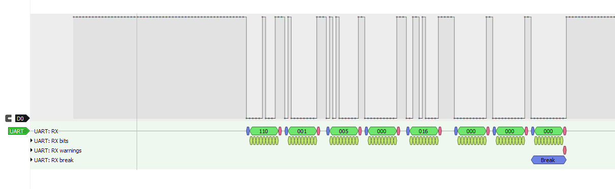

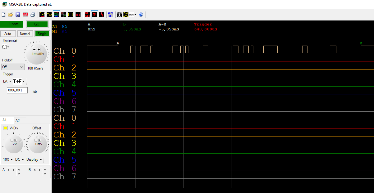

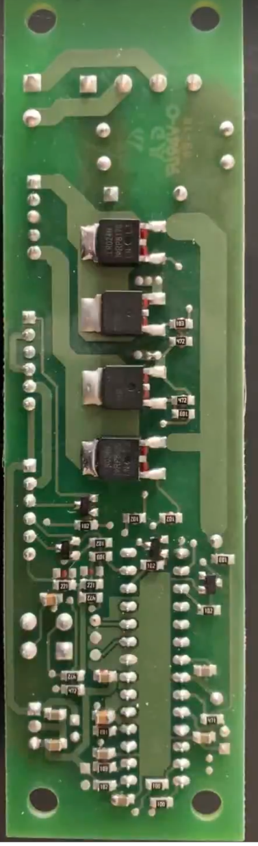

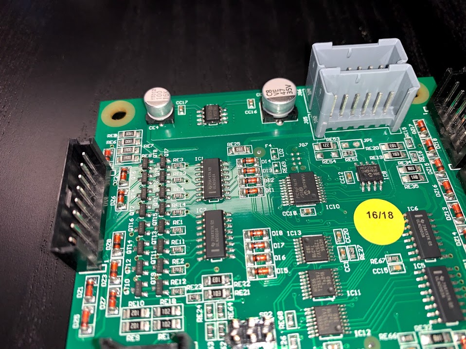

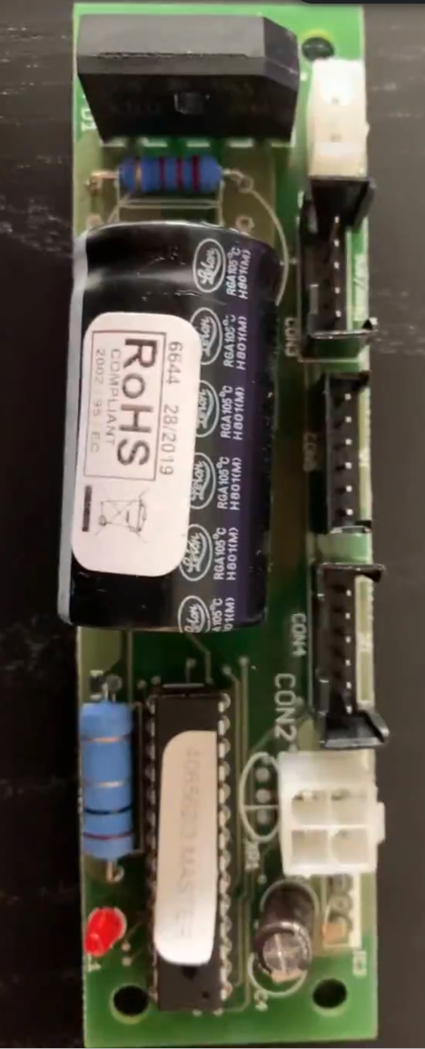

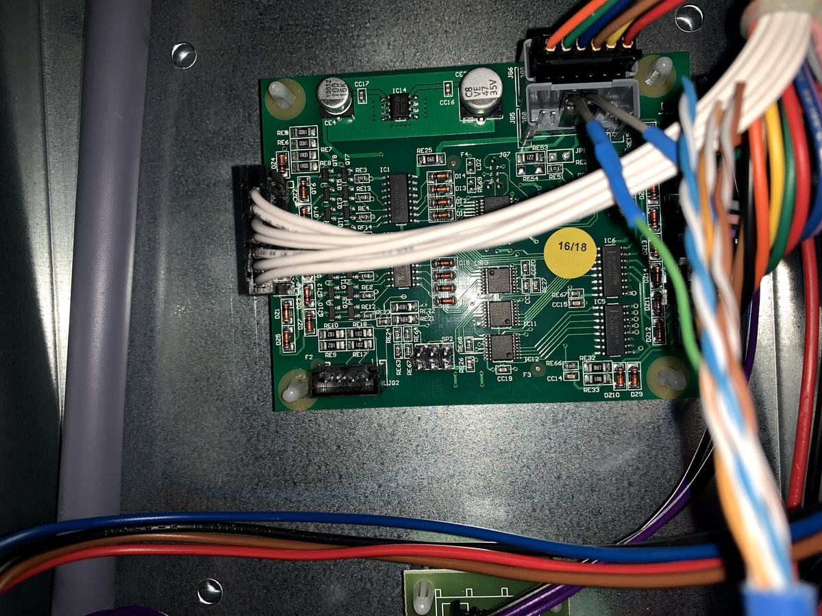

ich versuche gerade eine Motorsteuerung, die noch in einem laufenden
System hängt, anzusteuern. Leider gibt es keine Doku dafür.
Auf der Platine befinden sich ein PIC16F1619 und ein CAN-Transceiver vom
Typ MCP2561.
Mein erster Gedanke war daher gleich CAN-Bus. Mit einem CAN-Hat (MCP2515
CAN-SPI Receiver) an einem Raspberry habe ich leider keinen Teilnehmer
gefunden.

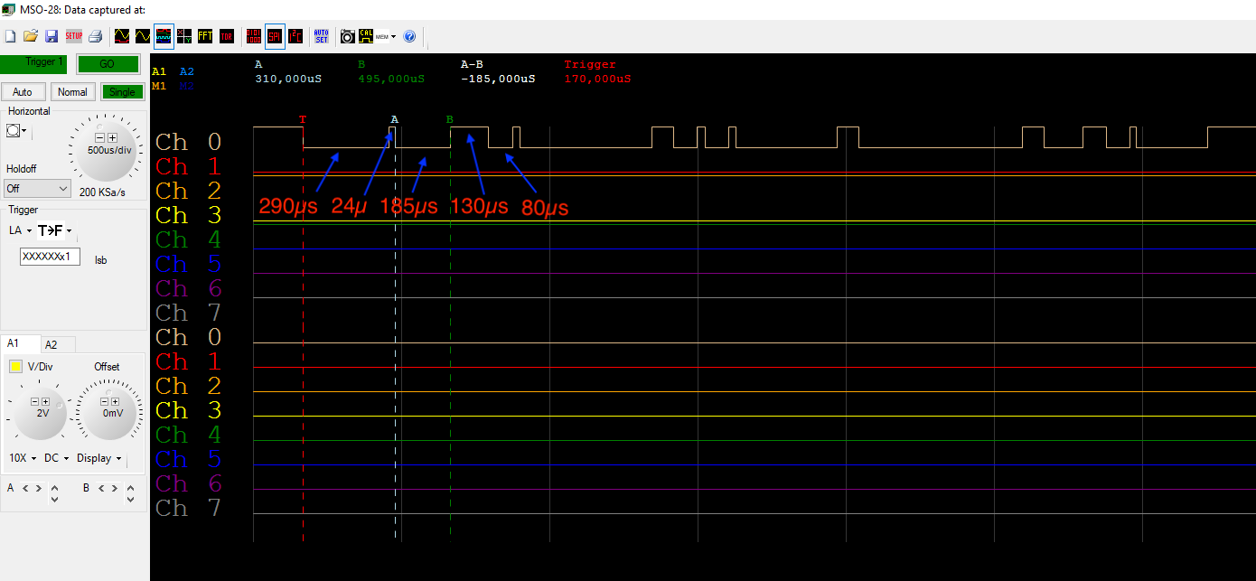

Also habe ich den MCP2515 ausgelötet und einen Logikanalyzer angesteckt.
Was mir folgendem Daten geliefert hat:
-> 1 Bit = 52µs => Baud-Rate 19200
-> 97 Bit lang
-> zyklisch gesendet alle 20ms
-> Daten: 0000 0100 0111 0100 0000 0011 0101 0000 0011 0000 0000 0011
0011 0100 0011 1111 0000 0000 0011 0000 0000 0110 0000 0000 0
Von der Länge her könnte es ein CAN-Bus sein, jedoch ist die
Geschwindigkeit sehr gering und bei weiterer Analyse der Platine habe
ich entdeckt, dass RX/TX auf Pin 4 und 5 vom PIC hängen. Das sind beim
PIC16F1619 lediglich Timer-Eingänge. Der PIC hat keinen CAN Receiver und
daher muss das Protokoll softwareseitig realisiert sein.
Ich werde nun einen Analyzer programmieren, welcher die übertragenen
Daten vergleicht und beim ersten Auftreten ausgibt. Dadurch kann ich die
gesendeten Kommandos in der Steuerung detektieren und eventuell eine
Struktur erkennen.

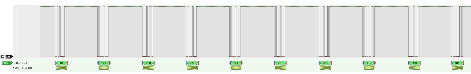

Aus dem Oszi-Screenshot meine ich UART-Frames zu erkennen. Mal
8n2-Format angenommen, wären das 11 Bit-Zeiten pro UART-Frame. Dazu
müsste auf die Stopbits gleich das Startbit folgen. Du hast da 97 Bits
aufgelistet. Wenn ich mir am Ende zwei Stopbits hinzu denke, komme ich
auf 99 Bits. Kommt da was sinnvolles bei raus?
mfg mf

PS. Kannst du gesampelte Rohdaten von busanalyse.png posten? vcf- oder
sonstiges ASCII-Format?

Das könnte ein asynchrones serielles Protokoll mit 1 Startbit, 9
Datenbits, und 1 Stopbit sein. Die Pausen zwischen den einzelnen Frames
haben eine variable Länge, was aber bei asynchroner Übertragung ja legal
ist. Im Beispiel schwanken die PÜausen zwischen 0,5 und 4,5 Bit-Zeiten:
Start    Daten    Stop  Pause
  0    000010001   1     1,0
  0    100000000   1     1,0
  0    101000000   1     1,0
  0    000000000   1     1,0
  0    011010000   1     4,5
  0    000000000   1     1,0
  0    000000001   1     0,5
  0    000000000   1     4,0+
Das 9. Bit ist kein Parity-Bit, da die Anzahl der 1-Bits im Beispiel
teilweise gerade, teilweise aber auch ungerade ist.

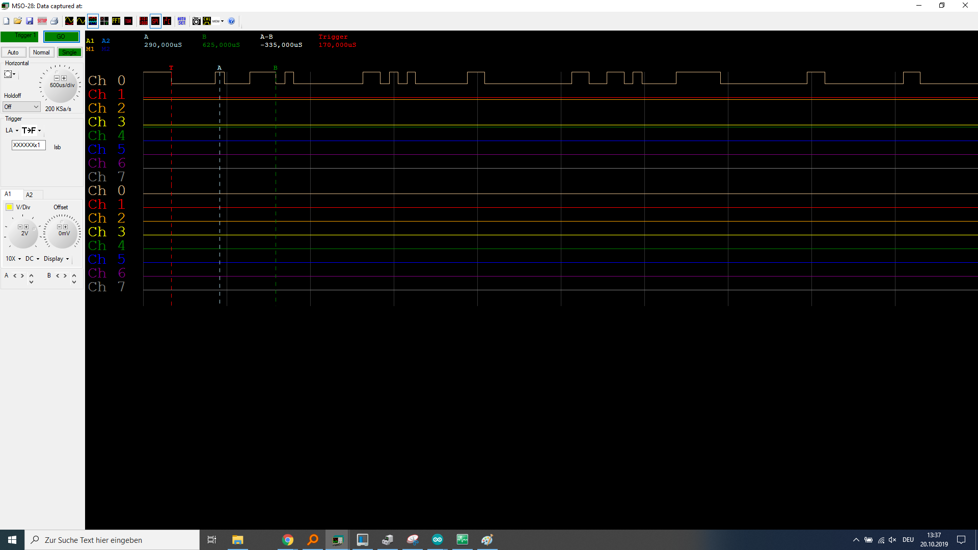

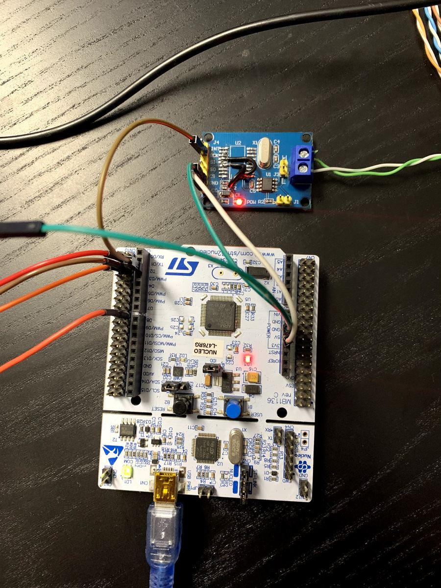

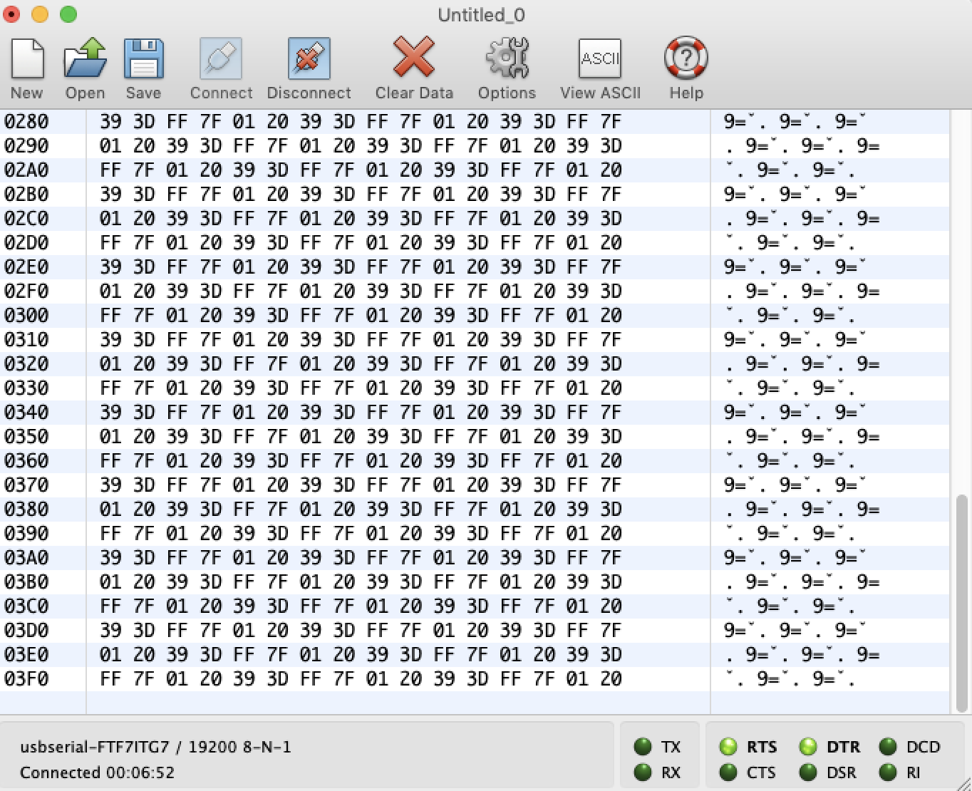

Meine Analyse mit einen RS232-USB Kabel und IO Ninja hat jedoch nichts
brauchbare ergeben. Mit 19,2k Baud und unterschiedlichen Konfigs für
Datenbreite, Stoppbits und Parity kamen keine konstanten Daten. Kann
leider keine 9Bit einstellen.

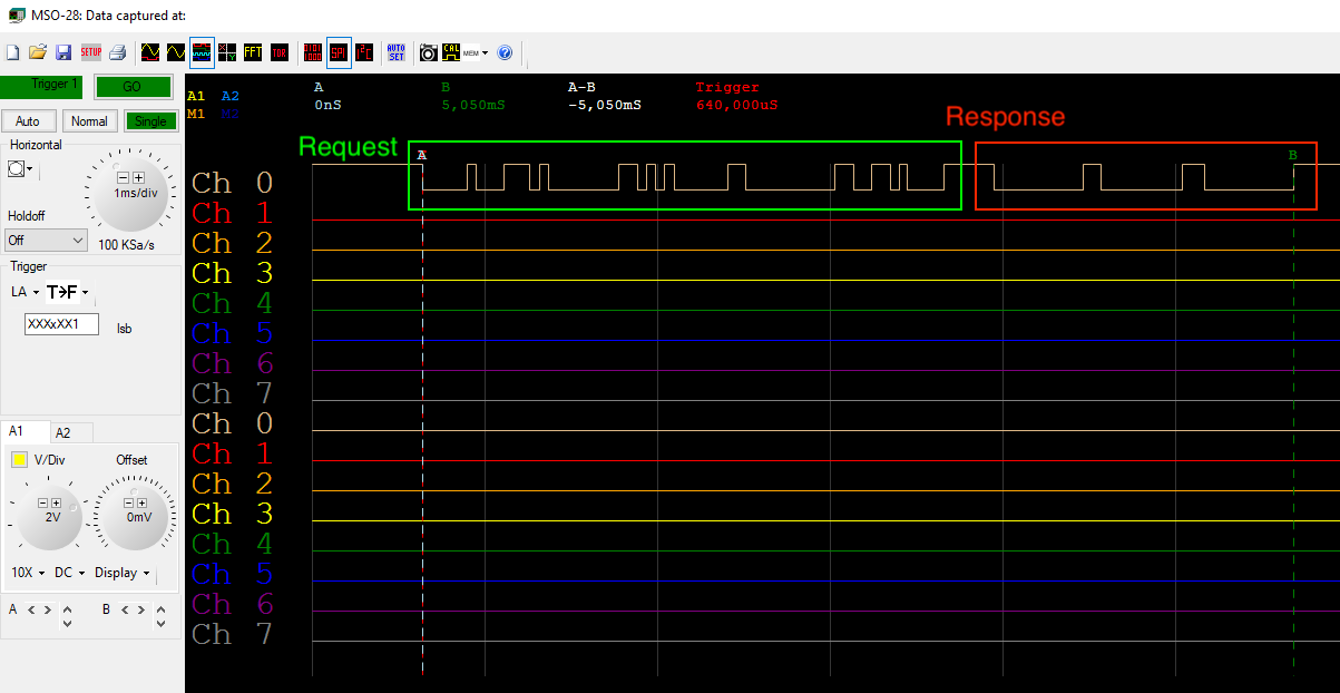

Etwas interessantes hat sich jedoch ergeben, als ich den Motortreiber
vom Bus getrennt habe:
- Das erste High Signal ist nur noch Halb so lang => 24µs = 1Bit
- Ein Response kommt vom Motortreiber unmittelbar auf den Request
Leider kann ich die gezielt getriggerte Aktionen mit meinem Logik
Analyzer nicht aus dem Datenstream herausfiltern, dafür baue ich gerade
ein Analysetool mit einem STM32. Kämpfe aber gerade noch mit einem
Timer-Interrupt, der nicht wie gewünscht funktioniert.

Ich kann eine CSV-Datei und eine MSD-Datei anbieten.
Auf der Hersteller-Seite kann man das Programm herunterladen und dann
die MSD Datei öffnen.
https://www.linkinstruments.com/mso28_setup_web_64bit.exe
Die verkürzten High-Phasen könnten daher kommen, dass du mit dem
Motortreiber auch gleich den Busabschluss (der evtl. im Motortreiber
integriert ist) entfernt hast. Ohne Busabschluss wird zwar schnell von
rezessiv nach dominant (high->low) geschaltet, aber nur sehr langsam
von dominant nach rezessiv (low->high), abhängig von parasitären
Kapazitäten und Kriechströmen. Das führt zu verlängerten Dominant-
bzw. Low-Phasen und damit zu verkürzten Rezessiv- bzw. High-Phasen.
Du kannst das nachprüfen, indem du dir mit deinem MSO-28 im Oszimodus
die Differenz zwischen CAN-H und CAN-L anschaust.
> integriert ist) entfernt hast. Ohne Busabschluss wird zwar schnell von...
Das könnte eine Erklärung sein, denn der Bus-Abschluss war wirklich
nicht gesetzt, habe vergessen den Jumper am CAN-Board zu setzen.

von Daniel A. (daniel_a32)
K. S. schrieb:
> Da ich mit diesem recht komischen CSV nichts anfangen konnte hab ich mal
> ein Script geschrieben um ein VCD für einen Kanal daraus zu machen.
> Alle 1000 Samples sind binär entweder 11110110 oder 11110111, daher
> enthält nur ein Kanal Informationen.
Bit 0 ist Kanal 1 und dieser hing am Bus. Alle anderen Kanäle sind
random. Konnte es leider nicht anders exportieren..
Ich habe den Oszi Screenshot ausgedruckt und mit dem Messschieber
1 Startbit (LOW) | 9 Datenbits | 1 Stoppbit (HIGH)
gemessen. Denke also, dass das funktionieren würde.
Inzwischen hingen schon mehrere Arduinos am Bus, jedoch habe ich es noch
nicht geschafft 9 Bit über Softserial zu bekommen. Dazu wäre ein Hack in
der Library nötig und auf meinem MacOs finde ich die Libraries nicht :-(
Versuche daher gerade mit einem STM32-NUCLEO Board die Daten auszulesen.
Die Baudrate ist nebenbei bemerkt 9600. Habe einen 8N1 Stream ausgeben
und verglichen, sah ziemlich ähnlich aus.
K. S. schrieb:
> Dann ist irgendetwas mit deinen exportierten Daten sehr sehr falsch.
Das kann leicht sein. Das Programm für den Analyzer ist wirklich
schlecht und ich muss dafür sogar einen Windows PC laufen lassen.
Ich habe mehrmals gemessen und ein Bit ist 52-54µs lang. Baudrate von
19200 sieht jetzt besser aus.
Mein STM32 kann die Daten schon mal lesen und schreibt mir schon mal
Daten raus. Aber ich glaube da ist noch ein Fehler drin.
K. S. schrieb:
> 19.2kBaud mit 20kHz Samplerate die du uns zur Verfügung stellst, fällt
> dir was auf?
Du kannst dir die Software MSO-28 herunterladen und den Datenstream
selbst exportieren und auch die Zeitbasis ändern. Ich denke, es ist ein
Fehler in der CSV-Export Funktion. Gemessen wurde mit 1ms/div bzw.
100kS, sieht man auch im Bild vom ersten Post. Die Daten stammen davon.

Im Anhang findest du nun ein Bild von einem Low-Bit mit einem anderen
Oszi dem ich mehr vertraue.
Bit-Low Zeit: 52µs
Frequenz
Ich denke also, dass es 19200 Baud sind. Korrigiert mich bitte wenn ich
falsch liege.
Daten sind nun neu aufgenommen und ohne Änderung am Programm als MSD und
CSV Datei gespeichert worden.
Samplerate war 100kS/s, 1mS/div

Dasselbe Script kann mit den richtigen Einstellungen (L15: timescale =
10, L29: UART_bit_cnt = 9 und L31: UART_baud = 5.2) auch direkt UART
Daten als Hex ausgeben. Frame Error (Stop bit = low) gibt es auch aus.
Hier mal die Ausgabe von deinem Teil Daten, hat mit runterladen ca. 30
Sekunden gedauert:
time:   , MSB, LSB first
 1.000ms, 011, 110
 1.630ms, 100, 001
 2.250ms, 140, 005
 2.880ms, 000, 000
 3.500ms, 0D0, 016
 4.300ms, 000, 000
 4.920ms, 001, 100
 5.480ms, 000, 000
Jetzt zum eigentlichen Problem, um da irgendeine Chance zu haben etwas
zu entschlüsseln bräuchte man mehr Daten von bekannten Zuständen, am
Besten jeweils nur einen oder alle Motoren gleichzeitig ändern. Außerdem
wäre es gut wenn du die Initialisierung mitschneiden könntest, die
könnte auch wichtig sein für die Funktion.

kannst du nochmals 1-2 Bilder von der Platine machen, aber diesmal bitte
so scharf dass man auch was lesen kann. bis jetzt sehe ich den Pic,
mcp256, 3 Shift register und 4 ULN2003A. das macht ohne Multiplexing
aber beim besten willen nur 32 Motoren und auch nur unidirektional, eher
24 da zwei ULN nur 4 Ausgänge sichtbar belegt haben und es nur 3 Shift
register gibt. Und Multiplexing ist mit ULN's auch nicht drin. schreib
mal so viel dazu was das Teil kann wie du weißt, das hat erheblichen

Vielen Dank. Das hilft mir zumindest schon mal die Daten auf dem STM32
zu verifizieren.
Bin gerade dabei ein UART Interface über DMA zu programmieren, damit ich
einen Analyzer in Python schreiben kann.
Mein nächstes Ziel wird es sein alle unterschiedlichen Codes
rauszufinden, indem ich die Funktion triggere und das Kommando somit
zuweisen kann.
Mit dem Datenstream im 50Hz Takt tue ich mir mit den jetzigen Werkzeugen
sehr schwer.

Die Funktionsweise und den Aufbau hab ich weiter oben schon beschrieben.
Neues Frontalbild ist im Anhang. Hab leider von der Rückseite gerade
kein Foto, das ausbauen ist nicht so einfach...

Endlich habe ich es geschafft mit dem STM32 etwas zu empfangen:
Mit folgenden Einstellungen bekomme ich zyklische Daten:
19200 Baud
9 Bit
2 Stop Bit
Die Datenfolge lautet wie folgt und deckt sich mit der Analyse von dir:
0x110
0x001
0x005
0x000
0x016
0x000
0x100
0x000

Mittels eines Sniffer Programms habe ich es jetzt geschafft, die
unnützen Statusabfragen zu filtern und nur die getriggerten Kommandos
auszugeben.
Durch das ansteuern der Motoren konnte ich folgende Daten bekommen:
Motor #10: 0x110 0x83 0x01 0x00 0x04 0x60 0x50 0x48 0x100
Motor #12: 0x110 0x83 0x01 0x00 0x10 0x60 0x50 0x54 0x100
Motor #14: 0x110 0x83 0x01 0x00 0x40 0x60 0x50 0x84 0x100
Motor #16: 0x110 0x83 0x01 0x00 0x01 0x50 0x50 0x35 0x100
Motor #18: 0x110 0x83 0x01 0x00 0x10 0x50 0x50 0x44 0x100
Motor #20: 0x110 0x83 0x01 0x00 0x40 0x50 0x50 0x74 0x100
Motor #22: 0x110 0x83 0x01 0x00 0x01 0x40 0x50 0x25 0x100
Motor #24: 0x110 0x83 0x01 0x00 0x04 0x40 0x50 0x28 0x100
Motor #26: 0x110 0x83 0x01 0x00 0x10 0x40 0x50 0x34 0x100
Motor #28: 0x110 0x83 0x01 0x00 0x40 0x40 0x50 0x64 0x100
Motor #30: 0x110 0x83 0x01 0x00 0x02 0x30 0x50 0x16 0x100
Motor #31: 0x110 0x83 0x01 0x00 0x10 0x30 0x50 0x24 0x100
Motor #32: 0x110 0x83 0x01 0x00 0x02 0x20 0x50 0x06 0x100
Motor #33: 0x110 0x83 0x01 0x00 0x04 0x20 0x50 0x08 0x100
Motor #34: 0x110 0x83 0x01 0x00 0x20 0x20 0x50 0x24 0x100
Motor #35: 0x110 0x83 0x01 0x00 0x40 0x20 0x50 0x44 0x100
Motor #36: 0x110 0x83 0x01 0x00 0x80 0x20 0x50 0x84 0x100
Motor #37: 0x110 0x83 0x01 0x00 0x01 0x10 0x50 0xf5 0x100
Motor #38: 0x110 0x83 0x01 0x00 0x02 0x10 0x50 0xf6 0x100
Motor #39: 0x110 0x83 0x01 0x00 0x80 0x10 0x50 0x74 0x100
22
Und bin zu folgender Schlussfolgerung gekommen:
23
24
          |START|Command & Addr| Col| Row| Stat|CRC| END |
25
26
Byte 1: Start (0x110)
27
Byte 2: Schreiben oder Lesen (0x83 = Write, 0x01 = Read)
28
Byte 3: Eventuell Steuerbyte (0x01 = bei Motoren ansteuern, 0x05 bei Licht an, 0x04 bei Licht aus)
29
Byte 4: immer null bei Motoransteuerung
30
Byte 5: Spaltenanwahl (X)
31
Byte 6: Reihenanwahl (Y)
32
Byte 7: immer 0xx50 bei Motoransteuerug, eventuell bereits response des Motortreibers
33
Byte 8: CRC Prüfbyte
34
Byte 9: Ende, eventuell vom Master

von K. S. (the_yrr)
Daniel A. schrieb:
> Welcher Teilnehmer was sendet ist hier noch nicht geklärt, daher ist der
> Teil noch ein Rätsel für mich.
wo misst du denn? ein CAN Bus hat einen Abschlusswiderstand,  wenn ich
mich nicht täusche 120Ohm. Je nachdem ob/was für Abschlusswiderstände
wirklich vorhanden sind und was für Pegel jetzt vorhanden sind kannst du
auch einen kleinen Widerstand (evt. einige 10 Ohm) oder zwei
antiparallele Dioden (schottky Diode wäre besser) in den Signalweg
einschleifen, dann erkennt man mit einem Oszi anhand der Pegel wer
sendet und wer empfängt.
Kannst du nicht auch die TX/RX Pins zum Pic messen, da sollte doch
theoretisch dasselbe rauskommen?
EDIT:
ich hab noch ne gute Nachricht:
ich hab mal deine daten in "test_data.txt" gespeichert und folgendes
gemacht:
with open("test_data.txt", "r") as f:
  for l in f:
    if "#END" in l:
      break
      #end here
    x = 0
    for i in l.split(" ")[3:-2]:
      if not i:
        continue
      else:
        x += int(i, 16)
    h = int(l.split(" ")[-2],16)
    print("{0:2X}, {1:2X}, diff: {2:2X}".format(((x+15) % 255), h, ((x+15) % 255 - h)), end='')
    # end for i in l
    print("\n", end='')
    #print(" ", end='')
  #end for l in f
#end with open
das Ergebnis (alle zahlen in hex, aber ohne 0x davor):
(berechnet, "CRC", differenz)
48, 48, diff:  0
54, 54, diff:  0
84, 84, diff:  0
35, 35, diff:  0
44, 44, diff:  0
74, 74, diff:  0
25, 25, diff:  0
28, 28, diff:  0
34, 34, diff:  0
64, 64, diff:  0
16, 16, diff:  0
24, 24, diff:  0
 6,  6, diff:  0
 8,  8, diff:  0
24, 24, diff:  0
44, 44, diff:  0
84, 84, diff:  0
F4, F5, diff: -1
F5, F6, diff: -1
74, 74, diff:  0
irgendwo ist noch ein kleiner Fehler im Code oder bei der Aufnahme der
Daten passiert.
der "CRC" scheint eine Summe von 0x83 bis 0x50 jeweils inkl., dann +15,
dann mod 255 zu sein.
wer sendet ist damit auch klar, außer den 0x00 müsste alles von dem
kommen der auch die Checksumme berechnet. Natürlich könnte die
Checksumme auch über empfangene Daten gehen, wäre aber etwas
ungewöhnlich.

Ich hab heute den schnellsten Weg gewählt und einfach den Client
abgeschlossen und einen Abschlusswiderstand am CAN Sniffer aktiviert.
Überraschenderweise geht der Master-Request bis inkl. 0x50. Also wie
folgt:
Die Antwort ist somit:
0x48 0x100
Es wird also wirklich der CRC im Client berechnet und zurückgeschickt.
Bin nun beim nächsten Schritt und sende ein paar Bytes in die
Treiberkarte rein. Der echte Master wurde abgeklemmt und der
Abschlusswiderstand auf meiner CAN Karte aktiviert.
Mit dem folgender Zeichenfolge hat es nicht funktioniert:
Das was am Bus rauskommt sieht am Oszi schon mal gut aus. Leider bewegt
sich nichts und ich bekomme keine Rückantwort.
Also wieder zurück zum Analysieren
