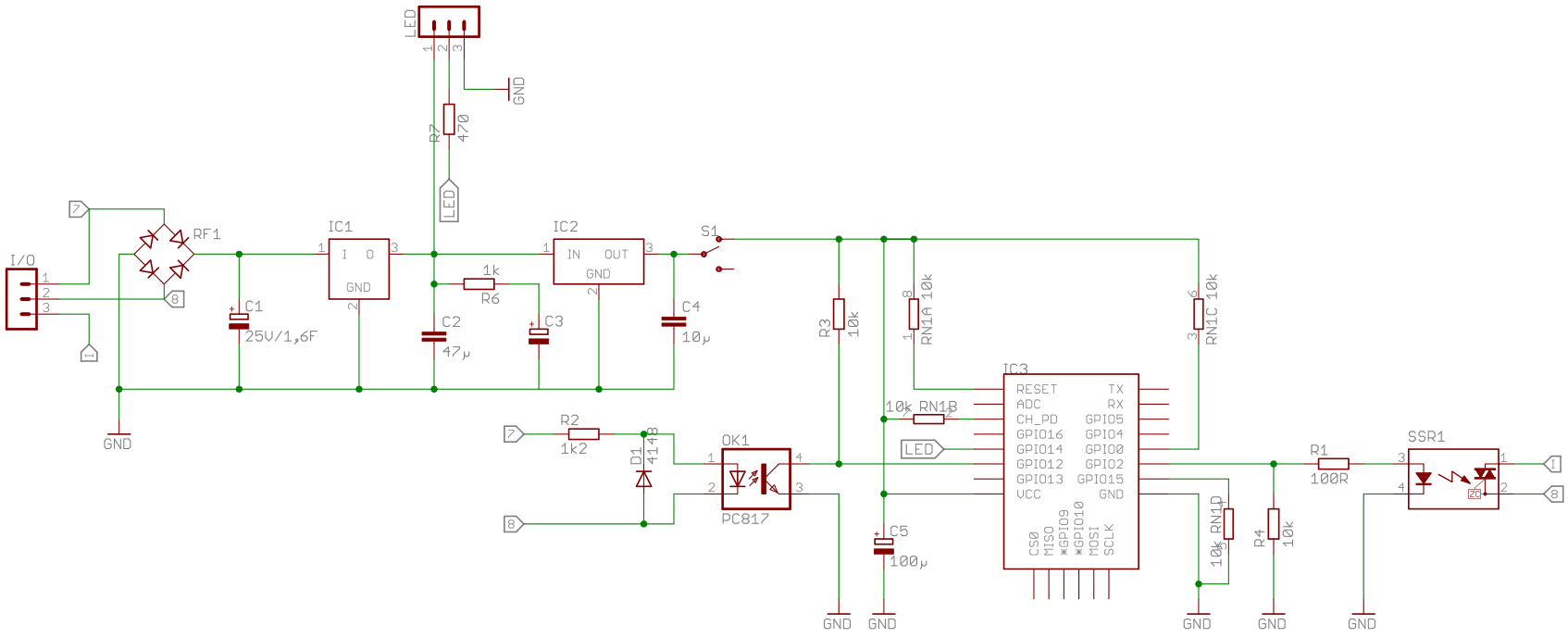

Hy zusammen,
bräuchte mal euren Rat.
Habe mir die Flausen in Kopf gesetzt meine Türsprechanlage etwas Smart
zu gestalten. (like NELLO ONE, nur ohne CLOUD-abhängigkeit)
Spiele mit dem Gedanken (wie auch bei der NELLO ONE) mit einem
"Superkondensator" zu arbeiten, um hier eine recht Stabile Versorgung zu
gewährleisten.

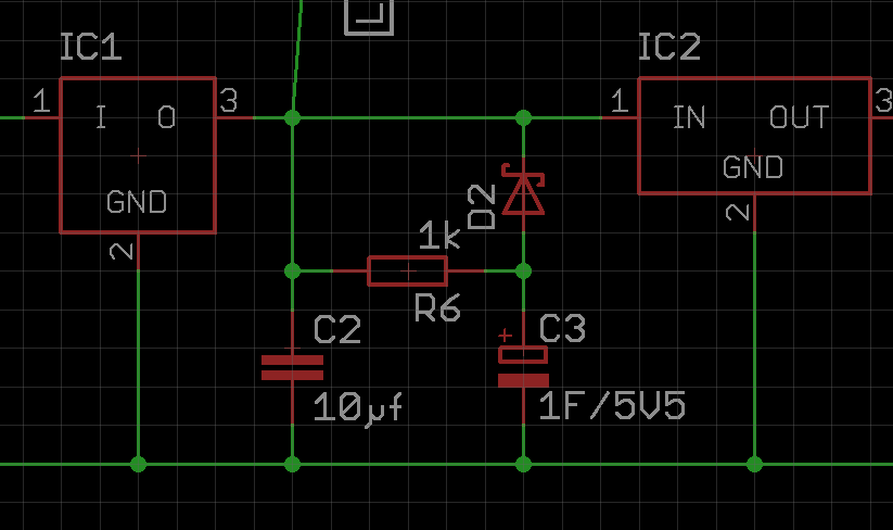

In der Schaltung ist dieser mit C3 beschrieben. Um den langsam
vorzuladen gehe ich davon aus das ich diesen mit einem Vorwiderstand
lade, soweit okay. Aber wie kann ich ihn jetzt auch als Puffer benutzen?
Wenn ich ihn so schalte wie im Bild, kann ich nicht schnell Ladung
beziehen oder? Puffern soll er die LED (WS2812b & ESP bzw 3.3V LDO).
Puffern deswegen, weil beim ansteuern des Summers (Öffner/SSR) die
Spannung "zusammenbricht"!
Kann ich die Ladung auch via ESP überwachen oder sogar als Laderegler
einsetzen?
Alle Angaben haben momentan noch keine richtigen Werte in der Zeichnung.
Gruß Daniel
von Harald W. (wilhelms)
...und was für ein seltsamer Kondensator ist C1 mit 1,6 Farad?
von Daniel A. (Gast)
Hast du dir alles in meinem POST durchgelesen?
Letzte Zeile über meinem Gruß:
"Alle Angaben haben momentan noch keine richtigen Werte in der
Zeichnung"
Da bin ich mir noch nicht ganz im klaren wie hoch ich den Glättungskondi
auslege und/oder ich das ganze mit nem LC-Tiefpassfilter versehe. Also
nicht beachten.

Betriebsspannung nach dem Regler bei 5 Volt!
Kondensator hat 5.5V / zur Auswahl stehen 1F, 0.68F, 0.33F und 0.22F!
Spannungseinbruch wird sich auf maximal 2sec belaufen in der Zeit kann
es möglich sein das die WS2812b LEDs mit max.400mA und der ESP8266
max.300mA laufen.
Die LED´s bekommen 5V und der ESP über den Regler 3v3.

Btw, der R6 mit 1k verhindert natürlich 700mA, da muß was anderes hin

Spannung vor IC1 16V DC.
Ja dieser kreis bricht ein, wenn der Summer an der Tür geht!
Kenne Schottky aber habe damit noch nicht gearbeitet.
Wäre das die richtige Lösung in meinem Angehängten Bild?!
Steh grad vollkommen aufm Gartenschlauch!
Gruß Daniel
von Dieter (Gast)
So ist es schon besser. D2 passt.
470Ohm anstelle von 1k ginge auch.
In den Pfad von IC1 nach IC2 koennte noch eine Diode so gelegt werden,
dass die LED nicht mit gepuffert werden.
Hmm bin ich ja doch nicht so auf dem Holzweg :D
Und weil die Schottky eine kleinere Schwellspannung hat und schneller
"schaltet" ist sie dafür besser geeignet als ne normale Diode, richtig?
Wichtig ist eigtl. nur die Pufferstrecke zum IC2. Da könntest du recht
haben mit der zusätzlichen Diode.
Gruß Daniel

Hier ist nur der geringere Spannungsabfall in Durchlassrichtung wichtig.
