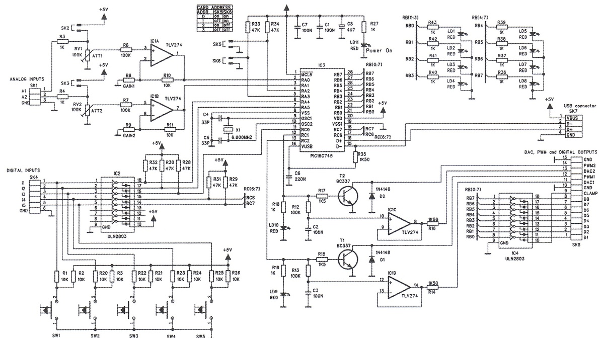

ich versuche gerade eine Platine zu entwerfen auf Basis eines Velleman
K8055. Ich hätte an euch 2 Fragen:
Quarz: ich habe mit solchen Bauteilen keine Erfahrung. Um ein
alternatives Bauteil zu verbauen habe ich mal geschaut was es gibt.
Außer der Frequenz gibt es noch Parameter wie Kapazität und
Isolationswiderstand. Sind die Parameter wichtig? Oder brauche ich
einfach nur ein Quarz der die 6MHz wie auf dem Velleman Board hat? Der
Quarz auf dem Velleman Board hat leider keine Bezeichnung, nur
Hersteller und Frequenz stehen drauf...
Ich werde auf der Platine die analogen Ein- und Ausgänge nicht brauchen.
Kann ich die Pins am Controller offen lassen oder lieber die Eingänge an
Masse und Ausgänge mit Widerstand gegen Masse anschließen?
GGf. Grundton/Oberton.
Wenn du deinen eigenen Quarz kaufst, schau ins Datenblatt, was der für
Lastkapazitäten haben will. Meist sind die aber nicht soooo kritisch und
das was Vellemann genommen hat, wird schon klappen.
Niemals auf ein Potential legen. Die Analogen Pins können auch als
digitale Ein/Ausgänge genutzt werden. Wenn nun die Firmware einen Fehler
hat und einen der Pins als Ausgang und high schaltet, hast du einen
Kurzschluss, wenn der Pin mit Masse verbunden ist.
Offen lassen und in der FW als Ausgang definieren.

Ich habe die Platine selbst entworfen und eine fertig bestückte
bestellt...
Funktioniert leider nicht :-)
Ich habe gesehen das die 2 Kondensatoren am Quarz mit 330 beschriftet
sind. Könnte es sein das die Beschriftung 33p bedeutend? Wenn nicht habe
ich das Problem gefunden

Thomas G. schrieb:
> 330 sollte für 330pF stehen
Wie kommst du auf diese abgefahrene Idee?
Meinst du auf einem 220nF Kondensator hätte dann 220000 zu stehen.
Da kann der Platz für die Nullen schon mal knapp werden.
330 bedeutet 33 * 10^0 pF
