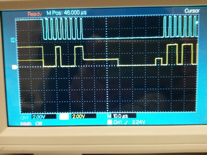

Klar ist, das was mit meinem Timing nicht ganz stimmt.
Es handelt sich um Bitbanging, da es kein echtes I2C ist.
Eigentlich bestätigt der TMC1637 den Empfang, indem er die Datenleitung
auf low zieht..auf dem Bild sieht man aber wie die Spannung von 3,3V auf
1.08 Runter bzw rauf gezogen wird?
Es sind 4,8K R Pull Up vorhanden, andere Werte ändern nichts.
Eigentlich versuche ich sofort nach dem senden den Datenausgang als
Eingang umzuschalten, aber offenbar funktioniert das nicht oder es ist
nicht der Grund...
Ich würde sagen der Controller versucht die Datenleitung hoch und der
TMC runter zu ziehen..in der Anleitung steht das am ende vom 9. Takt die
Datenleitung vom TMC wieder freigegeben wird.
Warum springt er dann aber doch auf 0? Obwohl gar nicht getaktet wird?
ich habe ja ein extra langes Delay eingefügt um es besser zu sehen, der
Controller macht in der Zeit also wirklich nichts.
Was ist der Grund?

Ich sehe nur 8 gültige Taktflanken, ein I2C Transfer besteht
aber aus 9. Ein Ack des Slaves wird beendet durch eine neunte
Clockflanke des Masters.
Du beschreibst nicht von wo nach wo du sendest bzw steuerst.
Da kann man sich alles Mögliche zusammenreimen.

Ein I2C Clock- und Datenport muss Open-Drain sein, nicht einfach
Push-Pull-Ausgang.

Gegeg J. schrieb:
> Ja, schon klar..aber wieso zieht der Slave dann nicht auf 0 sondern auf
> 1.08V herunter?
Weil 2 Ausgänge gegeneinander arbeiten.
Dreimal lesen und danach hundert mal selber meißeln:
> Push-Pull-Ausgang.

Gegeg J. schrieb:
> was sind e Flanken?
Kondensator Ladekurven.
Man darf sie ruhig sehen, allerdings nicht so ausgeprägt, wie bei dir...

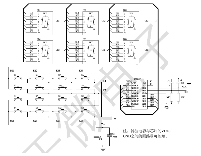

Bist du sicher dass du einen TMC1637 "meinst"? Ich kenne nur einen
TM1637 (LED 7-Segmentanzeigetreiber).
Wenn dem so ist, dann ist schlicht schon die Frage, ob das ein I2C Bus
ist, denn:
- ich hatte den einmal als eine "Art I2C Bus" bezeichnet, weil er wie
ein I2C angesteuert wird ohne eine Angabe einer Deviceadresse. Der
Baustein nimmt "sofort" Kommandos entgegen. Jemand meinte dann, dass das
dann eher ein SPI Bus sei und im Datenblatt des TM1637 steht Two-Wire
Interface.
Wie auch immer: Wenn du einen TM1637 meinst, findest du hier:
Beitrag "Siebensegment und Tasten ansteuern mit TM1651 \ TM1637"
Software zum Chip (die auch mittels Bitbanging realisiert ist) und sich
leicht an jeden Controller anpassen läßt (du hast ja keinen Controller
angegeben, den du verwendest).

Im verlinkten Beitrag ist doch der Schaltplan aus dem Datenblatt mit
angehängt ! Aber gerne noch einmal hier.
Lt. Datenblatt sind die Pullup-Widerstände 10k groß. Serienwiderstände
gibt es keine.
Das ganze wird mit 5V betrieben.

Die dumm dumm Chinesen haben nicht wie im Datenblatt angegebeen 10pf auf
Takt udn Datenleitung gelegt, sondern 1nf!!
Es liegt nicht an 3,3V(Siehe Datenblatt!) und auch nicht an 10K auch 1K
sollten problemlos gehen oder auch 20k vermutlich.
Nein, die Chiensen haben zu große Kondensatoren verbaut.habe sie jetzt
komplett ausgelötet.

Nö ich verstehe nicht was er mit Timing-Problem meint. Auch wenn ich den
Begriff durch Trigger wie von dir geschilder ersetze, macht das für mich
keinen Sinn. Warum triggert das Oszi falsch? Oder hat das Oszi
getriggert, als die Tastköpfe nicht angeschlossen waren?
Spielt aber keine Rolle denn:
Arduino Fanboy D. schrieb:
> Floatende Leitungen, sind auf dem Oszi Bild nicht zu sehen/erkennen.
> Sowas sieht anders aus. Und da du Msd das offensichtlich nicht erkennst,
> fehlt dir wohl die Kompetenz/Erfahrung das beurteilen zu können.
> Aber dafür reißt du das Maul erstaunlich weit auf.
> Ok, du blamierst dich scheinbar gerne selber.
> Also: Weiter so!
Doch genau so können floatende Signale aussehen. Ich sage nicht dass sie
auch anders aussehen können, denn das hängt davon ab welche Größen auf
die Signale einwirken (von außen) und wie groß die "hochohmige"
Grundlast ist, aber genau so kann es aussehen, wenn auf einer Leitung
z.B. ein sehr hochohmiger PU (wie er häufig in Mikroprozessoren zu
finden ist >>100k) UND ein niederohmiger Messpfad anliegt. Dann entsteht
ein Mittenpegel sobald niemand mehr aktiv treibt. Letzteres ist der Fall
an den Stellen wo der Takt aus ist. Andere messtechnische Nachweise dazu
fehlen hier.
Die Frage vom Ersteller, warum der Sender nicht in der Lage ist das
Signal nicht auf "0 V" zu ziehen ist ebend irreführend, denn es ist kein
Beweis erbracht, dass dieser überhaupt treibt.
Darüber hinaus: Natürlich ist im Bild zu sehen, dass zwei Signalverläufe
überlagert dargestellt sind, ab 30 us sieht man jedoch nur eine Kurve
und das ist doch sehr eigenartig, wenn es sich doch um eine
Fehltriggerung halten sollte, die hier einfach so als "normal" verkauft
wird.
von Einer K. (Gast)
Blitzmerker!
Nennt sich "Nachleuchten der Phosphorschicht". Bei Digitaloszis auch
gerne in Software realisiert.
Das ist bei Open-Drain auf der einen Seite und Push-Pull auf der
anderen, so wie anfangs gewesen, garantiert nicht der Fall.
Die scharfen Ecken sprechen gegen jede Art von Hochomigkeit.

von kein gast (Gast)
Msd hat ganz offensichtlich keine Ahnung.
Auf dem Fotos sieht man DEUTLICH das es kein Floating ist..der Grund
wurde bereits genannt...aber rafft es immer noch nicht
es wurde sogar schon mehrere Gründe genannt weshalb es kein Flotaing
sein KANN!
