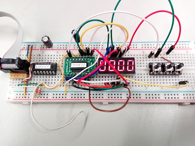

Vor einiger Zeit hatte ich Software für ein 4 stelliges
7-Segmentanzeigemodul (China) gepostet der die Segmentanzeigen mittels
eines TM1637 ansteuert.
Für ein bestimmtes Projekt brauchte ich wieder 7-Segmentanzeigen, aber
auch Taster.

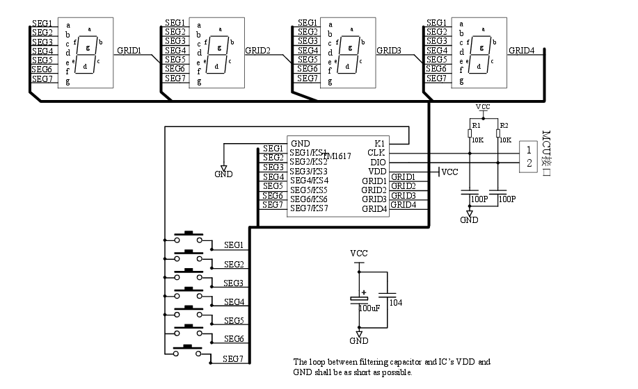

Ich wußte noch, dass der TM1637 eben auch Taster scannt, und hab mir
(dummerweise) TM1651 bestellt (weil der kleiner ist), aber dabei
übersehen, dass dieser nur 7 Segmente ansteuern kann (und somit ein
Ansteuern eines Dezimalpunktes nicht möglich ist).
Also wurde der Versuch mit TM1637 realisiert (nachdem einzelne Chips
dann endlich da waren) und ich hab mein altes Softwaremodul erweitert,
sodass dieses nun die Chips TM1637 UND TM1651 für die Anzeige UND das
Tastenauslesen angesprochen werden können.

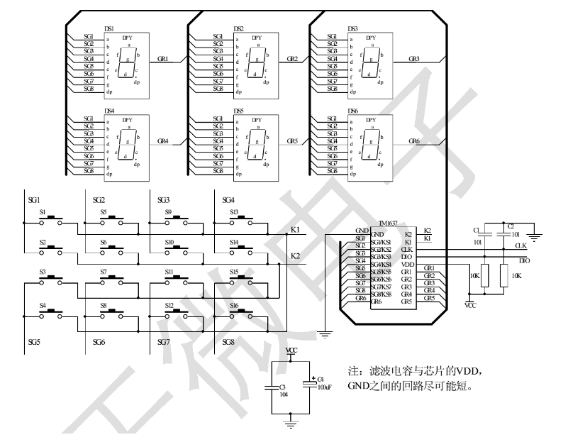

TM1651:
4 * 7 LEDs ansteuerbar (gemeinsame Anode)
7 Inputs lesbar
TM1637
6 * 8 LEDs ansteuerbar (gemeinsame Anode)
16 Inputs lesbar
Desweiteren kann nun bestimmt werden, ob am TM1637 4 oder 6 Stück
7-Segmentanzeigen angeschlossen sind.
